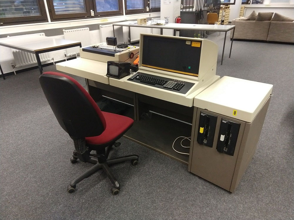

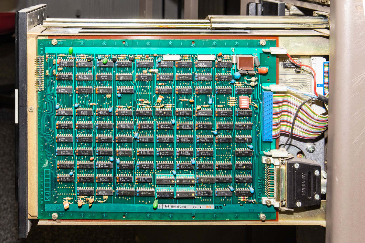

Hallo, seit einigen Wochen helfe ich bei der Computersammlung der Uni Mainz mit und beschäftige mich primär mit dem Siemens Textsystem 5823. Ich bin immerhin soweit gekommen, dass ich Texte ausgeben kann und damit auch das Boot-PROM etwas genauere Fehlermeldungen herausgeben lassen ... leider hat das unsere schlimmste Befürchtung bestätigt, nämlich dass die vorhandene Systemdiskette hinüber ist. Ohne diese ist das System funktionslos, da im PROM nur ein ~300 Byte Bootloader steht, welcher die Spur 0 liest und dann ausführt. Es ist eine 8" Hardsector-Disk und es wird nichtmal der erste Sektor erkannt, wir haben beide Laufwerke getestet und auch die Controller gegeneinander getauscht. Daher suchen wir nach einem Ersatz, Image oder auch nur Quellcode dafür. Ich weiß die Chancen sind äußerst gering, aber man weiss ja nie .. auch Hinweise sind willkommen! Es wurde hier schon einmal für den Nachfolger 5521 gefragt, dieser ist allerdings meines Wissens hardwaremäßig inkompatibel. Gruß, Christian

Aaaaaalter, der Stuhl ist auch retro, oder?
Ja, der alte Scheiss geht leider Stück für Stück verloren, wenn sich niemand drum kümmert. Viel Erfolg, irgendwo schlummert sicher noch was brauchbares. Das Problem: man muss es nur finden.
#5948631
@ weinrot: Der Stuhl hat immerhin schon die neumodische Anzahl von 5 Rollen. Ansonsten: Der Datenträger ist hinüber, aber der letzte Prozessor, der den Code verarbeiten kann, ist auch nicht mehr weit von der Entsorgung entfernt. Auf der anderen Seite gab es damals noch Druckwerke (Papier / schwarz auf weiß), die die grausig-haarige Bedienung beschrieben haben. Findet man eher nicht als PDF im Netz. Sind aber potenziell haltbarer, als Datenträger. Das Programm vermisst doch niemand - und der damalige Stand der Nutzer-Unfreundlichkeit (vorgegeben durch Programmierer-Ignoranz und Ressourcen-Knappheit) ist doch aus der Doku ablesbar... Nutzer-Unfreundlichkeit lässt sich bestimmt reverse-engineeren. ;-)

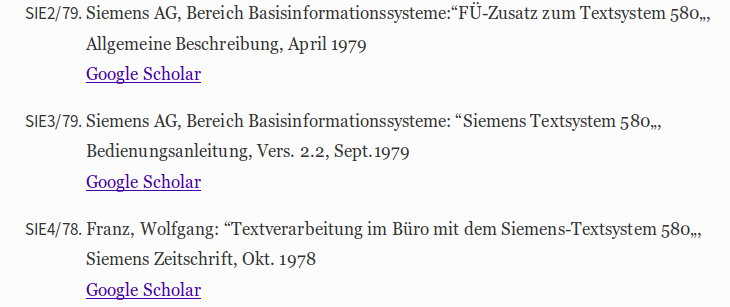

Die Bitsavers.org haben leider unter Siemens nichts gelistet. http://cartoon.iguw.tuwien.ac.at/fit/2001/fit03/entstehung_3.html vielleicht ist das Textsystem 580 identisch? die drei Literaturangaben oben hatte springerlink. https://ifworlddesignguide.com/entry/11448-siemens-system-mobel-sichtgerate-siemens-textsystem-5524 das hier scheint etwas neuer zu sein, jedenfalls nicht identisch Ich hatte mal versucht sowas ähnliches zu reparieren. Das THW hatte es irgendwoher geschenkt bekommen aber der Einfachheit halber waren zur Demontage die Verbindungskabel durchgeschnitten worden. Natürlich weder Kabelfarben noch sonstige Unterscheidungsmerkmale das Adern. Ich weiß nur noch dass der dicke Trafo erst mal den 16A-Sicherungsautomat auslöste. Das hatte aber noch keine Floppies, sondern Lochstreifen.
Der Text der TU Wien (oben verlinkt) gibt noch den Hinweis auf einen Hersteller Foster, vielleicht sollte man den mal finden. "Die Siemens 580 wurde bis 1976 von Foster gebaut, ehe es die Siemens AG München übernahm. Dieses System kann mit und ohne Bildschirm geliefert werden. Inkludiert ist eine Floppy Disk - Einheit mit einer Speicherkapazität von 270.000 Zeichen je Diskette. Außerdem war dieses System mit Typenraddrucker, DIN 2137 Tastatur und internem Arbeitsspeicher ausgestattet." Die Bitsavers haben immerhin zwei Handbücher zu einem Siemens 8" Floppylaufwerk von 1979: http://www.bitsavers.org/pdf/intel/MDS3/9800967-01_Siemens_Floppy_Maint_Nov79.pdf http://www.bitsavers.org/pdf/siemens/FDD100-8_V1.pdf
Christoph db1uq K. schrieb: > Die Bitsavers.org haben leider unter Siemens nichts gelistet. > http://cartoon.iguw.tuwien.ac.at/fit/2001/fit03/entstehung_3.html > vielleicht ist das Textsystem 580 identisch? Textsystem 580 ist die Baureihe, das ist ein "Textsystem 580, Modell 23", auch als Textsystem 5823 bezeichnet (steht auf dem Gerät drauf). Ich sehe nicht dass es jemals ein anderes als dieses Modell gab. Christoph db1uq K. schrieb: > https://ifworlddesignguide.com/entry/11448-siemens-system-mobel-sichtgerate-siemens-textsystem-5524 > das hier scheint etwas neuer zu sein, jedenfalls nicht identisch Das ist aus der 5500er Reihe, ich glaube die war dann 8086-basiert. Christoph db1uq K. schrieb: > Ich hatte mal versucht sowas ähnliches zu reparieren. Das THW hatte es > irgendwoher geschenkt bekommen aber der Einfachheit halber waren zur > Demontage die Verbindungskabel durchgeschnitten worden. Das hatten wir ebenfalls, es waren aber 1:1 SUBD-25 Kabel, welche aber interessanterweise den (reduzierten) CPU-Bus führen (mit Handshake damit es über eher lange, wenig geschirmte und nicht impedanzkorrekte Kabel geht). Christoph db1uq K. schrieb: > Der Text der TU Wien (oben verlinkt) gibt noch den Hinweis auf > einen > Hersteller Foster, vielleicht sollte man den mal finden. Der hieß "FoRster" (man findet dessen Namen auf allen Platinen) und ist (meinen Recherchen zufolge) Ende 1976 pleite gegangen und wurde von Siemens aufgekauft. Christoph db1uq K. schrieb: > Die Bitsavers haben immerhin zwei Handbücher zu einem Siemens 8" > Floppylaufwerk von 1979: > http://www.bitsavers.org/pdf/intel/MDS3/9800967-01_Siemens_Floppy_Maint_Nov79.pdf > http://www.bitsavers.org/pdf/siemens/FDD100-8_V1.pdf Habe ich auch gefunden, es sind aber BASF-Laufwerke, mit einem Controller komplett in diskreter TTL Logik (siehe Bild). Generell ist die CPU 8080 (und vielleicht noch der Speicher) das einzige LSI-Bauteil im gesamten Gerät, sie haben sich nichtmal den 8224 und 8228 geleistet. Wenn ich rausfinden könnte wie der Floppycontroller benutzt würde, könnte man ja ein CP/M mit Wordstar draufmachen erstmal .. Gruß, Christian
