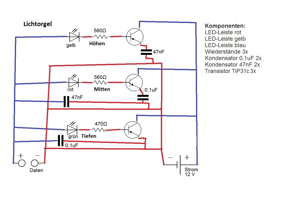

Hallo zusammen!
Ich bin noch Einsteiger in diesem Gebiet und ich hab mal versucht nach
ein paar Youtube Videos, eine ganz einfache 3-Kanal LED-Lichtorgel zu
mit Paint zu zeichnen. Ich möchte die hinter einen Audioverstärker für
zwei Breitbänder einbauen. Könnt Ihr vielleicht mal drüber schauen und
mir Eure Meinung dazu sagen? Wird das überhaupt funktionieren, was ich
da zusammengebastelt habe?
Vielen Dank für eure Hilfe
Felix
Gast #5090261
Hmmm,
die LEDs gehören mit Vorwiderständen zumindest in die Kollektorleitungen
der Transistoren. Die Kondensatoren (sollen ja wohl zur Frequenztrennung
dienen) müssten mit passenden Widerständen (RC-Glied) an die Basen. Ein
Transistor, der nicht galvanisch am Emitter einen (Gleich)Strompfad nach
Masse hat ist einigermaßen sinnlos. Ein Kondensator trennt diesen
Gleichstrompfad!
Nach welcher YT-Quelle hast Du denn gezeichnet (Link?)
Old-Papa

Gast #5090457
Felix schrieb:
> Wird das überhaupt funktionieren, was ich da zusammengebastelt habe?
Nein.
Ist zwar nett als Einsteigerschaltung, aber besser mal eine Schaltung
angucken die von jemandem stammt, der es schon kann.
Dein 'Daten' Musiksignal schliesst du für hohe Frequenzen erst mal mit
0.1uF unten kurz, was dann übrig bleibt darf durch die grüne LED den
unteren Transistor aktivieren, der dann deine Batterie kurzschliesst und
kaputt geht. Die anderen Transistoren kommen erst gar nicht zum Zuge (es
sei denn die rote LED ist mit deuglich weniger Spannung, z.B. 1.6V
zufrieden als die grüne mit 2.1V).
Das hast du sicher nicht so gewollt. Es sind so viele Fehler drin, dass
nach dem Korrigieren nichts übrig bleibt.
LEDs leuchten proportional zum Strom. Man braucht also gesteuerte
Stromquellen. Die wollen keine Musik, sondern ein gleichgerichtetes
gefiltertes sogenanntes Hüllkurvensignal. Das stammt aus 3 Filtern die
die Frequenzen des Musiksignals trennen. Dazu kann man durchaus
Hoch/Band/Tiefpassfilter 1. Ordnung passiver Bauart verwenden, wenn man
mit verstärktem Audio reinkommt.

Gast #5090487
Ha, der Kollege Kania hat schonmal genau das zu Papier gebracht, was ich
oben mit meinem Gestammel versuchte zu erklären.
Je nach LEDs müssten Spannung, Vorwiderstände und Transistoren (kühlen!)
angepasst werden.
Erwarte davon aber keine Wunder, die Tiefen, Mitten und Höhen sind nicht
besonders scharf getrennt. Zum angeben im Partykeller reicht das aber
Die Farben sollte man aber ändern: Rot = Tiefen, grün = Mitten und blau
= Höhen. Das entspricht eher dem menschlichen Empfinden.
Old-Papa

Gast #5091221
Ok vielen Dank für eure ganzen Tipps und Ideen.
Ja wie gesagt ich kenn mich da noch nicht so aus. Ich werd dann mal
meinen alten Schaltplan wegschmeißen und es noch einmal versuchen :)

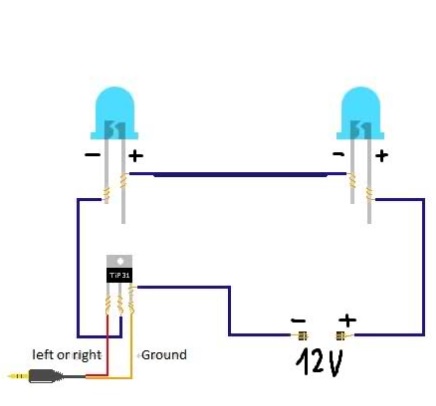

Gast #5091240
Da bin ich noch einmal. Also jetzt mal rein theoretisch ich hab da eine
ganz einfache Zeichnung gefunden für eine Musik LED. Das ist dann zwar
keine Lichtorgel mehr aber ich könnte dann einfach eine 12V Lichterkette
anschließen und die würde im Rhythmus leuchten...
müsste ich da noch irgendwas beachten. Für mein Projekt würde solch eine
einfachere Beleuchtung vollkommen ausreichen.
Danke für eure Rückmeldung
Felix
Gast #5091343
Eine Lichterkette wohl niemals, eher würde der Transistor (soll wohl
einer sein) "leuchten"
Ja, dass Du genügend Nachschub an Handys oder an was auch immer du das
anstöpseln möchtest, hast. Der Trend scheint zum Flatrat-Handy zu gehen
(jeden Tag ein neues....)
Old-Papa

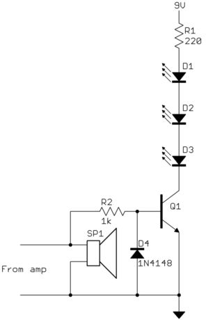

Gast #5091551
> Beitrag Beitrag "Re: Einfache Lichtorgel bauen"
Das ist genau die Schaltung, die du NICHT bauen sollst. Damit haben
schon einige Leute ihr Smartphone gekillt. Ich hatte dazu den Auto
angeschrieben, under antwortete Sinngemäß "Ist mir doch scheiß egal,
Hauptsache die Klickraten sind gut".
Wenn du aus Versehen den Transistor verpolst oder sonstwie überlastet,
kann der Eingang zum Ausgang werden undd ann kommen da fast volle 12V
raus. Rate mal, wie dein Smartphone das mag. Oder deine sonstige
Signalquelle.
Ach Du grüne Neune hat wenigstens noch einen Widerstand (R2)
hinzugefügt, der deine Signalquellen vor dem Schlimmsten beschützt. So
ist es besser.
Dennoch ist die Schaltung Käse. Sie taugt nur für ein kurzen Aha Effekt
für den Elektronik-Experimente-Adventskalender. Mehr nicht. Du wirst
sehen.
