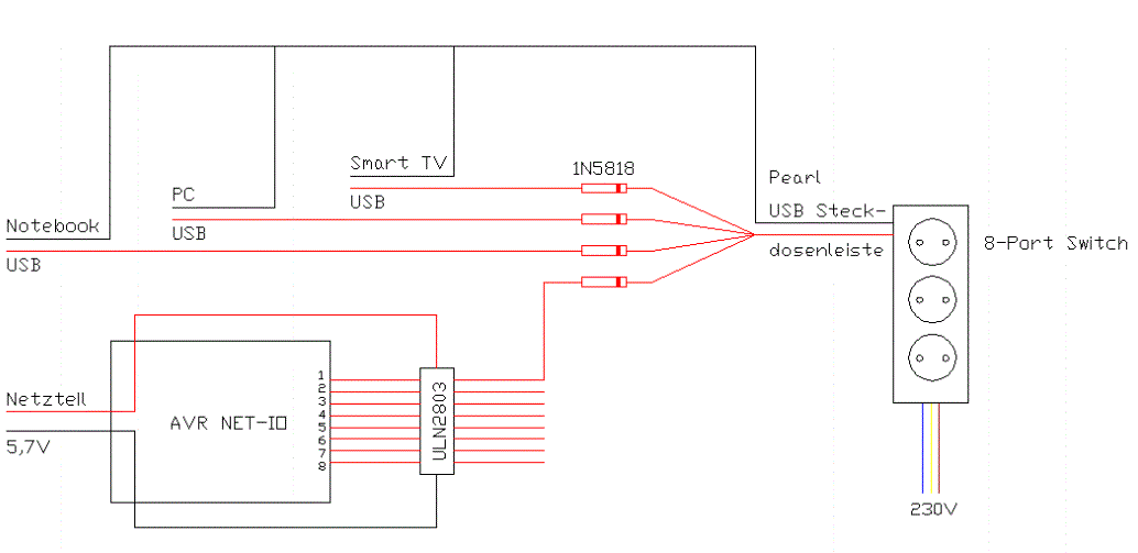

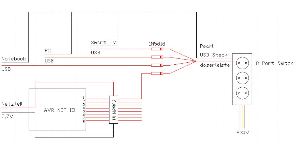

bin in Sachen Elektronik blutiger Anfänger und hoffe, ich bin im
richtigen Forum.
Ich schalte mit einer USB Master-Slave Steckdosenleiste zus.
Computerperipheriegeräte ein, wobei der USB Anschluss für das Relais in
der Steckdosenleiste am Notebook angeschlossen ist. Nun hätte ich gerne,
dass das Relais der Steckdosenleiste auch geschaltet wird, wenn ich den
PC oder den Smart TV einschalte. Habe ein bisschen recherchiert und
gedacht, ich hätte mit einem Or Gatter IC die Lösung gefunden, ein sehr
freundlicher und noch geduldigerer Elektronik-Fachmann hat mich dann
jedoch aufgeklärt, dass das mit Schottky-Dioden in Serienschaltung
wesentlich einfacher zu lösen geht. Damit ich ihn mit meinen banalen
Fragen nicht noch einmal bemühen muss, erbitte ich hiemit um Klärung.
Bin morgen in der Nähe einer Conrad Filiale und hätte diese Schottky
Dioden gerne gleich besorgt. Eine Verfügbarkeitsabfrage lieferte mir
jedoch nur 2 in dieser Filiale verfügbar Artikel:
1. Schottky-Diode Vishay SB130 = SB140 Gehäuseart DO-41 I(F) 1 A
2. Schottky-Diode STMicroelectronics BAT46 Gehäuseart DO-35 I(F) 0.15 A
Spannung (U) 100 V
Ist eine dieser Dioden geeignet und falls beide, welche wäre geeigneter.
Der einzige Verbraucher ist wie o.b. ein 5V Relais, dass die Steckdosen
der Steckdosenleiste einschaltet.
Vielen Dank für alle Antworten
Matthias
> gedacht, ich hätte mit einem Or Gatter die Lösung gefunden
Damit liegst Du richtig. Nun kann man Oder-Gatter auf verschiedene
Art und Weise aufbauen. Eine davon siehst Du hier:
http://www.eseo.de/or.htm
Welche Dioden Du da nimmst, bleibt sich ziemlich egal. Je nach dem
was Du gerade in Deiner Bastelkiste liegen hast.
Gruss
Harald
