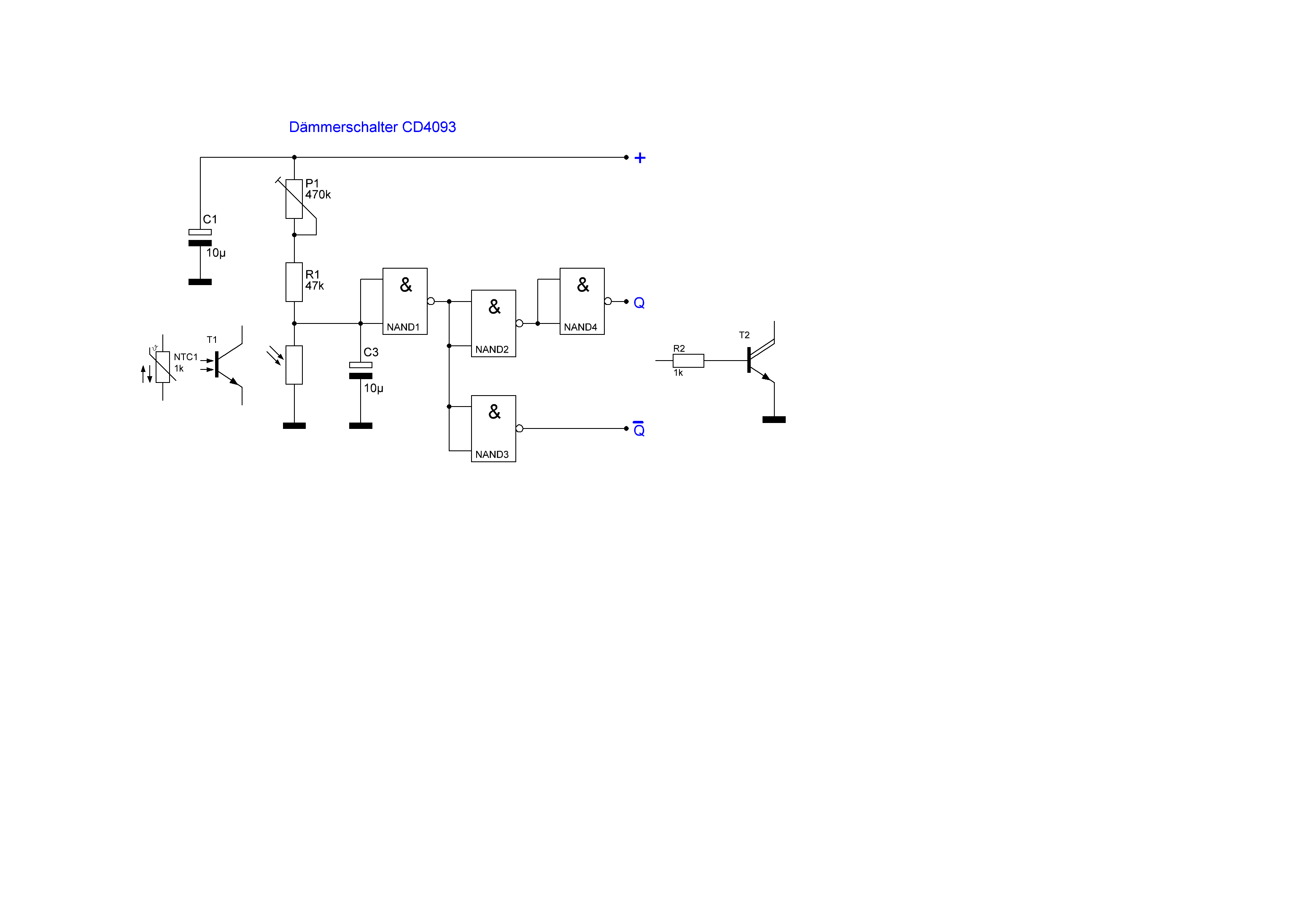

HI,
Leider bin ich wohl Blöd nen Eimer Wasser umzukippen:-(
Daher suche ich Hilfe.
Ich Suche eine Schaltung mit einem LDR, die im Dunkeln nur sehr wening
strom zieht, und bei Helligkeit ein Relay (5-12 Volt) Durchschaltet.
Das muss alles mit Batt ( 9 Volt) Laufen, super wäre es wenn's mit 12
Volt Bat. geht, wo dann die 12 Volt beim Schalten des Relays dierekt aum
Raley ausgang anliegen würden.
Wer mir dabei Helfen kann, oder mir auch 10-20 Schaltungen dieser Art
zusammen Löten kann, Bitte Melden.
Schmitt-Trigger, da kannst Du auch die Hysterese anpassen...
Wird wohl auf einen OP hinlaufen, aber es wäre von Vorteil, wenn man
wüsste, was Du vorhast...
Kaum, so unspezifiziert wie due Frage ist.
WELCHER Helligkeit: Nimm ein Solarpanel und schliesse daran dein Relais
an. Bei passender Auslegung zieht das Relais bei einer bestimmten
Helligkeit an und geht bei einer vuel kleineren wieder aus (übrigens
etwas temperaturabhängig). Ganz ohne Batterie.
Oder: LDR lässt Strom in Basis eines Transistors fliessen, der schaltet
das Relais an einer Batterie. Geht schon bei geringer Helligkeit. Kann
man mit einem Potentiometer zwischen Basis und Emitter sogar etwas
einstellbar machen. Das Relais geht auch hier erst bei deutlich
geringerer Helligkeit wieder aus. Im stockdusteren ist die Stromaufnahme
sehr gering, aber um so heller es wird um so höher wird die
Stromaufnahme bis das Relais anzieht und steigt bei weiter steigender
Helligkeit sogar noch mehr.
Der CMOS Schmitt-Trigger bzw. als Schmitt-Trigger geschaltete OpAmp
braucht weniger Strom. Er würde auch gut mit einer Photodiode statt LDR
funktionieren.
