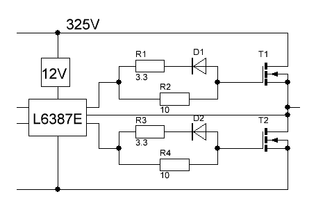

Wir nutzen für einen DC/DC offline-230V converter eine MOSFET-Halbbrücke
mit zwei STW20N65M5.
Als Treiber verwenden wir einen L6387E mit 12V Versorgung bei 50kHz
Schaltfrequenz. Wie im Bild gezeigt sind zwei Pfade für Laden und
Entladen der Gates vorgesehen.
Beim Temperaturtest von 45°C Umgebungstemperatur hat sich D1, R1 und der
Treiber verabschiedet.
Im Datenblatt ist ein maximaler Treiberstrom von 400mA source und 650mA
sink angegeben, in Theorie zieht der Treiber jedoch bei Abschaltung
circa 12V/3ohm, also um die 4A peak-Strom.
Ist die Belastung für den Treiber hier zu hoch?

Und wo ist der Bootstrap-Kondensator?
Wie schon immer: ordentlichen Schaltplan, und möglichst auch Bild vom
realen Aufbau (PCB von oben und unten) bräuchte man ...
Aber so wie ich das DB deute, ist der Treiber so hochohmig, daß er bei
15V ohnehin nur die angegebenen 400/650mA schafft. Da macht auch die
Gatebeschaltung keinen großen Unterschied mehr.
Und wenn es auch die Diode zerlegt hat, und Du fragst uns, warum die D
und der R durchgebrannt sind, dann solltest Du auch mal mit angeben, was
für eine Diode, und was für Rs (Bauform, Ptot) da verbaut worden sind.
Und der Transistor ist noch heile?
Danke für die Info, komme gerade nicht an Bilder des PCB, der Pfad zu T1
liegt jedoch auf der Unterseite, hätte somit etwas mehr Induktivität.
Der Transistor war heile, Diode ist eine BAT754, Widerstand ist 0805
1/8W. Der mittlere Strom sollte theoretisch so um die 5mA liegen, peaks
setzen jedoch mehr Leistung um.
