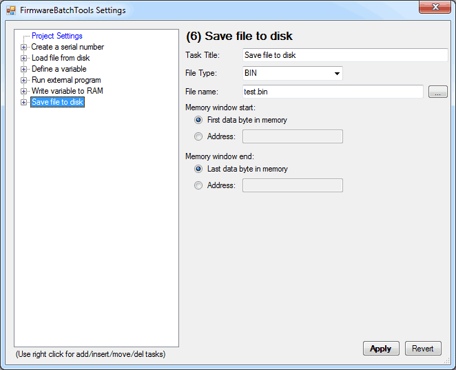

Hallo!
Ich möchte euch mein neues Projekt vorstellen. Es handelt sich um ein
Tool, das zur Manipulation von Firmware- und anderen Dateien und zum
Flashen in Produktivumgebungen gedacht ist.
Das Ganze ist gewachsen aus folgendem Thread:
Beitrag "STM32 Seriennummer vergeben"

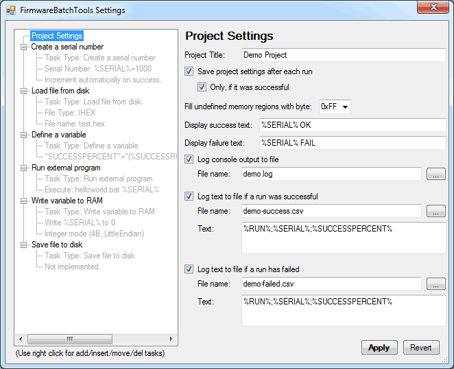

Erstmal die Anforderungen an das Projekt:
- Ein-Klick-Ausführung des Prozesses
- Kommandozeilen- + GUI-Ausführung des Prozesses
- Projekteinstellungen
- Lesen & Speichern von Projekteinstellungen (XML)
  - Speichern von Zusatzinfo (aktuelle Seriennummer etc)
- Log-Ausgabe speichern
  - Pro Projekt / Pro Datum / Pro Ausführung
  - CSV-Export
- HEX-Datei einlesen
  - Gültigen Speicherbereich definieren
  - Füllbyte definieren für Speicherbereiche die "undefiniert" sind
- HEX-Datei ausgeben
- Aliase (Variablen) definieren
  - Lesen aus dem Speicher
  - Aus Tasks wie bspw. Seriennummer
  - Schreiben in den Speicher
22
23
- Binärdaten intern definieren
24
  - als Hexwerte / Statische Byte-Werte definieren
25
26
  - als Alias
27
28
- Binärdatei (Rohdaten) einlesen
29
  - Offsetkorrektur (an die richtige Stelle schieben)
30
31
- Inputdaten mergen (zuletzt eingelesene Datei überschreibt evtl vorherige Daten)
32
33

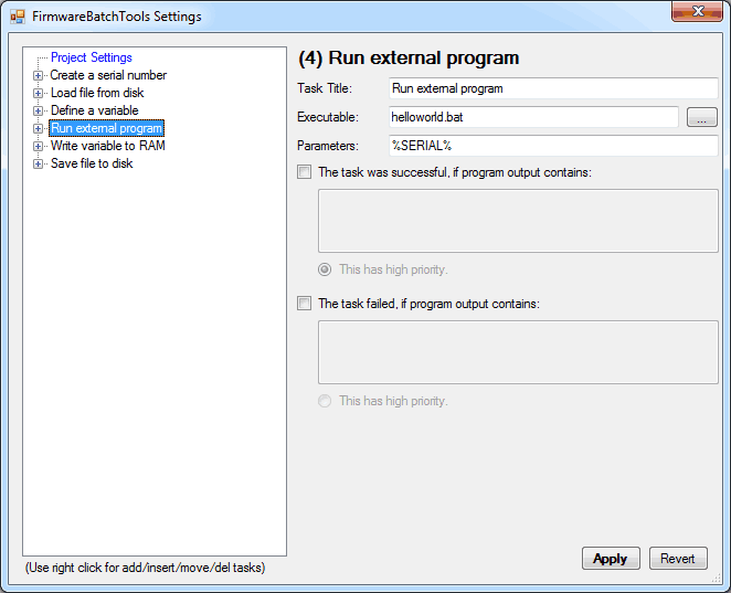

- Externes Programm aufrufen mit Parametern
34
  - Programmausgabe in Logfenster darstellen können
35
  - SUCCESS/FAIL - Analyse anhand des Ausgabetextes (string.contains(...), evtl RegEx)
36
37
- Einfache Anzeige des Ergebnisses mit RotKreuz/GrünHaken/GrauFragezeichen-Symbol
38
39

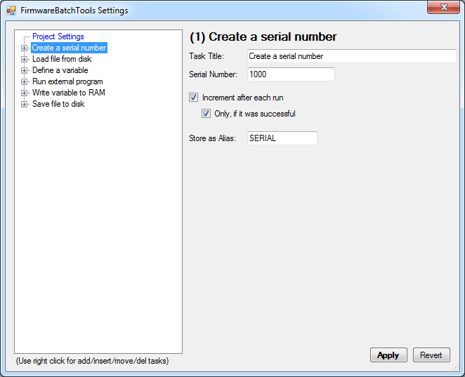

- Seriennummer erzeugen
40
  - Alias
41
  - Seriennummer hochzählen: Immer / bei Erfolg
42
43

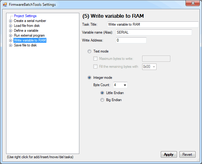

- Schreiben von Variablen (Aliasen) in den Speicher
44
  - Text (Maximallänge, Füllbyte bspw 0x00)
45
  - Integer(8, 16, 32 Bit, Big - / Little Endian)
46
47
- Überall Aliase als Platzhalter ermöglichen, bspw bei
48
  - Ausgabedateien
49
  - Log-Texten / CSV-Export
50
51
52
- Erfolgsmeldung / Fehlschlagmeldung frei definierbar (bspw um Alias mit einzubauen)

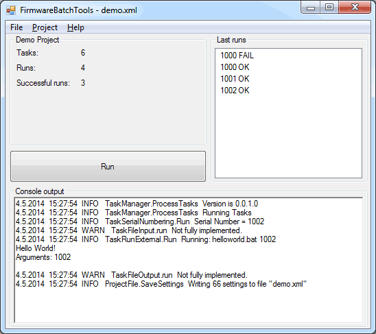

Die Software hat jetzt den Status "öffentliche Alpha-Version". Die
Punkte oben sind soweit alle erfüllt, es gibt jedoch noch einiges, was
ich gerne einbauen würde.
Als Lizenz gibt es vorerst CC-BY-NC-ND. Ich möchte mir damit
vorbehalten, später für geringes Geld eine kommerzielle Version anbieten
zu können.
Weiterhin geplant:
- CRC8, 16, 32-Berechnung über Speicherbereiche
- S19-Dateiformat (Motorola) einlesen/ausgeben
- ELF-Dateiformat einlesen/ausgeben
- OH51-Dateiformat einlesen/ausgeben
Wäre so ein Tool für euch nützlich / Was hättet ihr gern noch drin?

Bis auf SQL wäre jetzt schon alles von dem aufgezählten möglich:
- Skripte aufrufen geht über "Run external program". Da gehen natürlich
auch Batch-Dateien, wie im Demo gezeigt. Man könnte auch darüber
nachdenken, eine Skriptingfunktion mit einzubauen (sprich: Skripte
direkt im Projekt zu speichern und Programmintern auszuführen). Das ist
aber relativ viel Arbeit: Entweder man schreibt einen eigenen
Skript-Interpreter oder man bindet einen fertigen ein, wobei ich nicht
weiß, wie einfach/gut die Schnittstelle zum restlichen Programm
funktionieren wird.
- Du kannst so viele Tasks definieren wie du willst. Im Demo habe ich
jeden Task einmal definiert, aber es ist ohne Probleme möglich, 20
externe Programme auszuführen.

Die Seriennummer ist in diesem Kontext insofern etwas Besonderes, weil
sie normalerweise von Deinem Programm erzeugt wird. Dies könnte mit
einer datenbankerzeugten Seriennummer kollidieren.
Ich habe mir im Rahmen solcher Überlegungen (und deren
Implementierungen) auch abgewöhnt, den Begriff Seriennummer zu
verwenden, sondern stattdessen Testsequenznummer. In Deinem Programm
siehst Du ja auch die Auswahlmöglichkeit vor, die Seriennummer entweder
bei gelungener Programmierung oder in jeden Fall zu inkrementieren. Im
ersten Fall wäre es sehr schwierig, eine fehlprogrammierte Leiterplatte
bzw. solch ein Gerät datentechnisch zu verwalten.
OP #3642521
Hallo!
- "Seriennummer erzeugen" ist nur ein "Task" in dem Projekt. Ob du den
für dein Projekt anlegst oder nicht ist dir überlassen.
Das Inkrementieren der Seriennummer bei "Erfolg" hat sich bei mir auf
Arbeit so etabliert. Dabei spielt es erst einmal keine Rolle, ob die
Platine fehlerfrei ist oder nicht, sondern sagt nur aus, dass das
Programmieren geklappt hat. Das ist natürlich evtl. bei anderen
Unternehmen nicht der Fall; da muss der Test durchlaufen. Das
funktioniert natürlich auch wenn man den Test als ext.
Kommandozeilen-Programm ausführen kann.

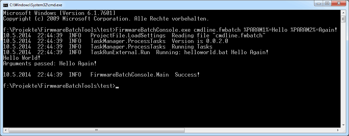

Roadmap für die nächsten Tage:
- Definition von Variablen über die Kommandozeile. Das hat den Sinn,
dass man bspw. Pfadangaben von extern mit einfüttern kann (evtl. braucht
das Projekt dazu auch noch eine Checkbox, ob das erlaubt ist oder nicht)

ADDED   TaskManager: Processing of args[] for variable input from
command line

Es gibt nun eine vorläufige Homepage unter
http://firmwarebatchtools.ugfx.org/
Und eine neue Version
FirmwareBatchTools_0.0.3.0_140511
FIX     ProjectFile: Project Version.Build wasn't stored properly
ADDED   KeysValues: After a "not found warning", the default value is
stored
ADDED   TaskFileOutput: Filled GetTaskInfolines() for displaying in task
list
