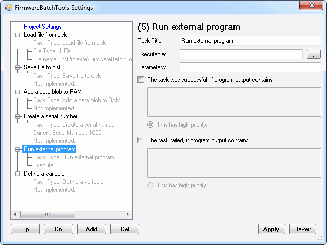

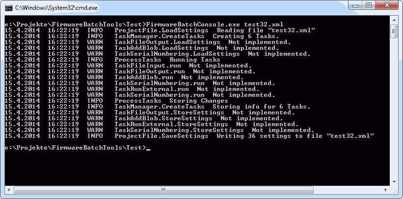

OP #3618626
Hallo!
Nachdem ich nun ein paar Tage investiert habe, möchte ich meinen
aktuellen Zwischenstand zeigen.

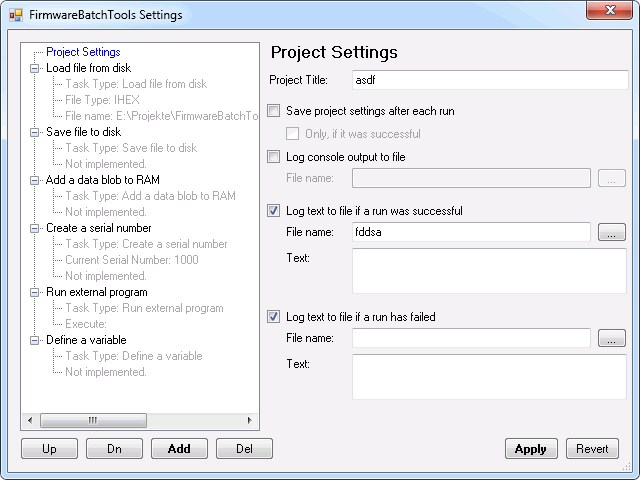

Erstmal die Anforderungen an das Projekt:
- Ein-Klick-Ausführung des Prozesses
- Kommandozeilen- + GUI-Ausführung des Prozesses
- Projekteinstellungen
- Lesen & Speichern von Projekteinstellungen (XML)
  - Speichern von Zusatzinfo (aktuelle Seriennummer etc)
- Log-Ausgabe speichern
  - Pro Projekt / Pro Datum / Pro Ausführung
  - CSV-Export
- HEX-Datei einlesen
  - Gültigen Speicherbereich definieren
  - Füllbyte definieren für Speicherbereiche die "undefiniert" sind
- HEX-Datei ausgeben
- Aliase (Variablen) definieren
  - Lesen aus dem Speicher
  - Aus Tasks wie bspw. Seriennummer

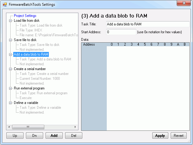

  - Schreiben in den Speicher
22
23
- Binärdaten intern definieren
24
  - als Hexwerte / Statische Byte-Werte definieren
25
26
  - als Alias
27
28
- Binärdatei (Rohdaten) einlesen
29
  - Offsetkorrektur (an die richtige Stelle schieben)
30
31
- Inputdaten mergen (zuletzt eingelesene Datei überschreibt evtl vorherige Daten)
32
33
- Externes Programm aufrufen mit Parametern
34
  - Programmausgabe in Logfenster darstellen können
35
  - SUCCESS/FAIL - Analyse anhand des Ausgabetextes (string.contains(...), evtl RegEx)
36
37
- Einfache Anzeige des Ergebnisses mit RotKreuz/GrünHaken/GrauFragezeichen-Symbol
38
39

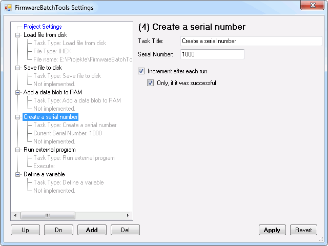

- Seriennummer erzeugen
40
  - Alias
41
  - Breite 8, 16, 24, 32 Bit
42
  - Big - / Little Endian
43
  - Seriennummer hochzählen: Immer / bei Erfolg
44
45
- CRC-Berechnung über Speicherbereich
46
  - Speichern der CRC
47
48
- Überall Aliase als Platzhalter ermöglichen, bspw bei
49
  - Ausgabedateien
50
  - Log-Texten / CSV-Export
51
52
53
- Erfolgsmeldung / Fehlschlagmeldung frei definierbar (bspw um Alias mit einzubauen)
54
55
- Multi-Language
56
57
58
- Entferne / Belasse Zwischendateien bei Erfolg / Fehlschlag
Aus den Screenshots wird bereits ersichtlich, dass das Projekt auf einem
"guten Weg" ist. Als Entwicklungsumgebung+Sprache kommt VS2013 mit C#
zum Einsatz.
Generell wäre ich nicht abgeneigt, das Ganze am Ende kostenlos (evtl.
auch Open Source) zur Verfügung zu stellen.
Wäre so ein Tool für euch nützlich / Was hättet ihr gern noch drin?

OP #3618650
Hubert A. schrieb:
> Find ich gut (+1) und wäre natürlich an einer Open Source Lösung
> interessiert. Was mir konkret einfällt:
> - Seriennummer string konfigurierbar mit ASCIIs (z.B. Global Index,
> Jahr, Datum, etc).
Wird auch möglich sein durch den Task "Define Variable":
  - Man legt eine Seriennummer an, diese erhält ein Alias
  - Dann definiert man ein neues Alias(Variable) und hat die
Möglichkeit, in einer Textzeile bspw. zu schreiben:
"SN-%SERIAL_NUMBER%-%YEAR%-%MONTH%-%DAY%" usw.
> - Nach erfolgreichem Flashen - Batch ausführbar mit konfigurierbaren
> Parametern und Parameterüber (z.B. für Python Script das einen Eintrag
> in eine SQL DB vornimmt) ...
Das ist im Prinzip schon mit den Mitteln möglich, die ich da habe: Es
hindert dich niemand, zwei Tasks "Run external Program" zu definieren:
Eins fürs flashen, eins fürs DB schreiben.
