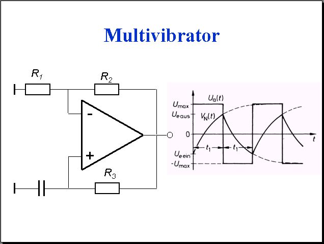

OPV schrieb:
> Muss man da nicht den + und den - Eingang vertauschen, dass überhaupt
> etwas schwingen kann?
Die zuerst gepostete Schaltung ist fuer Physiker... ("Elektronik fuer
Physiker" laut Webpage).Die fuer Elektroniker interessante Schaltung
sieht etwa so aus: siehe Anhang

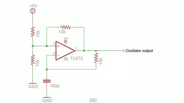

@Oszillator
Wenn die Betriebsspannung eingeschaltet wird und der Kondensator sich im
entladenen Zustand befindet,liegt am (-)Eingang 0V und am (+)Eingang 2/3
der Betriebspannung an.Die 2 "oberen" 10k Widerstaende liegen parallel
zueinander ,weil der OP am (+)Eingang hoffnungslos uebersteuert ist und
deshalb der Ausgang des OPs auf "High" liegt.Dieses High-Potential laedt
nun den Kondenstor ueber einen weiteren 10k auf.Sowie die Spannung am
Kondensator minimal die Spannung am (+)Eingang ueberschreitet (also 2/3
der Ub)kippt der OP-Ausgang von High auf Low.In diesem Moment stellt
sich aber am (+)Eingang nun eine Spannung von 1/3Ub ein und der
Kondensator wird auch gleichzeitig ueber den Ausgang des OPs
entladen.Der Entladevorgang stoppt bei 1/3Ub weil dann naemlich der OP
wieder uebersteuert wird nur diesmal in die andere Richtung.Dieses
Spielchen wiederholt sich nun laufend und die Kondensatorspannung bewegt
sich immer zwischen 1/3Ub und 2/3Ub.
Dies ist allerdings ein Sonderfall,da alle Widerstaende die am
(+)Eingang angeschlossen sind gleiche Werte aufweisen. Tastverhaeltnis
damit 50%
Meine Katze sitzt mir auf dem Schoss ansonsten waere meine Erklaerung
etwas detaillierter aber vielleicht gelingt es Dir aufgrund meiner
groben Erklaerung die Wirkungsweise der Schaltung nachzuvollziehen...

Gast #4148105
Oszillator schrieb:
> Wieso liegt bei Einschalten der
> Betriebsspannung am P Eingang eine Spannung an?
Der Spannungsteiler bestehend aus den 2 10K-Widerstaenden sorgt fuer die
Spannung am (+)Eingang.Sie sind genauso wie der OP an 9V angeschlossen.
Verwende nicht das von Dir hochgeladene Bild sondern die von mir im
Internet "geklaute" Zeichnung.
Gast #4148107
Aha!
Vielen Dank. Genau das war die ganze Zeit mein Problem, woher plötzlich
die Spannung kommt ... der Spannungsteiler ist also auch daran
angeschlossen.
Danke dir :)
