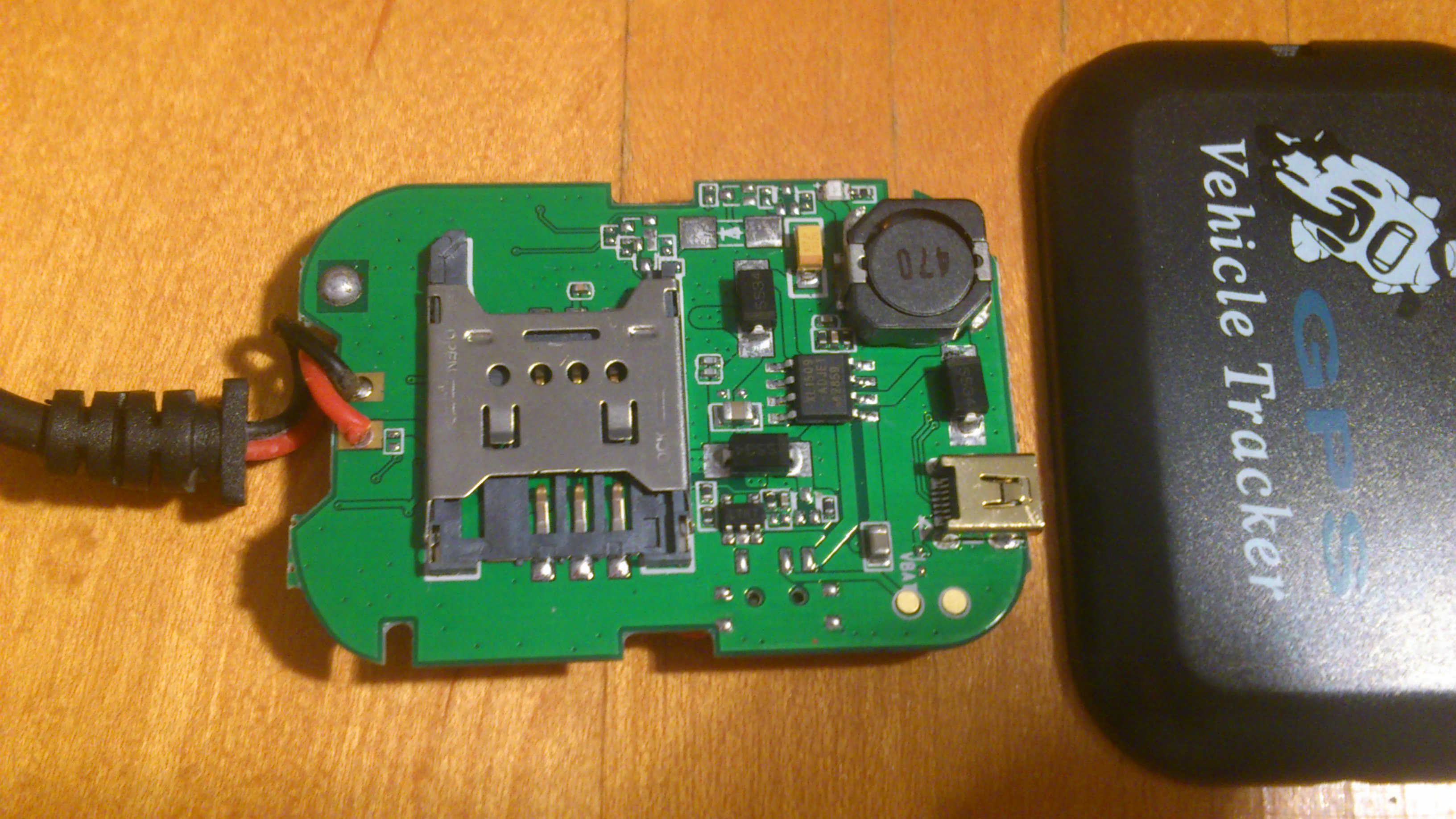

Hi Leute, ich hab mir aus Interesse mal so einen "vehicle tracker"
gekauft. Kennt jemand dieses verbaute GPS/GPRS - Modul? Hat jemand eine
Idee, wo ich evtl. das serielle Protokoll vom GPS-Teil abgreifen /
nutzen kann?
Alle Tips und Spekulationen willkommen.. :-)
(siehe Fotos)

Also ich bin etwas schlauer: der Deckel ging leicht ab (siehe Foto) Der
kleinere Chip (auf dem Foto links) ist wohl der vom GPS. An 2 Pins neben
der Stromversorgung (oben links auf dem Foto der 3. und vierte) kommt
ca. alle 1,2 Sekunden ein serielles Protokoll raus, ca. 80-100
Mikrosekunden lang (kann es auf meinem analogen Oszi nicht so richtig
sehen)
Daneben geht im gleichen Takt (ca. alle 1,2 Sekunden) eine Leitung auf
Low, wenn das Signal startet (wahrscheinlich so eine Art Trigger oder
CS)
jetzt müsste ich rausfinden, ob das RS232 ist (per Definition ja
eigentlich nicht?) und wie ich es lesen kann..?

OP #4193116
Ach ja, was ich noch fragen wollte: Hat jemand eine Vermutung, was die
kleine Pille am rot-schwarzen Kabel sein könnte? Ich finde keinen Reim
drauf - das Gerät ist ja eigentlich dazu da, verlorene Gegenstände
aufzuspüren (SMS hinschicken und SMS mit Koordinaten zurückbekommen)

OP #4193366
Ok, wieder was gefunden. Ein Pin sendet nach außen mit 115200 baud. Aber
ich denke, es ist leider ncht das GPS-Modul, eher der Chip:
F1: 0000 0000
V0: 0000 0000 [0001]
00: 0000 0000
Jump to BL
~~~ Welcome to MTK Bootloader V005 (since 2005) ~~~
Bye bye bootloader, jump to=0x10005300
[--->][GPST]DclHKBD_Initialize:
[--->][DRV]acc_sensor_init:
[--->][DRV]ms_get_data:
[--->][GPST]bst2_InitAllPara()
[--->][GPST]gpst_ledfastflash:
[--->][GPST]bst2_InitLogPort:ReadRecord()read ok
[--->][GPST]g_log_mode=1,com_sscom
22
[--->]SW Version:TXT50D_K2_TX_5_V0.8.0.12,2014/05/29 22:37
23
24
+BATS: 0
25
26
[--->][FM]Gsm=0(0~3),battery=4.16(v),rssi=25,imei=***************,gprs2platform0
27
[--->][FM]Gsm=2(0~3),battery=4.16(v),rssi=38,imei=***************,gprs2platform0
28
[--->][FM]Gsm=2(0~3),battery=4.16(v),rssi=30,imei=***************,gprs2platform0
29
[--->][FM]Gsm=2(0~3),battery=4.16(v),rssi=25,imei=***************,gprs2platform0
30
31
32
(Zeile wiederholt sich, auch wenn ich direkt am Fenster damit stehe)
OP #4193849
Die "Pille" scheint wirklichein Mikrofon/Piezo zu sein, benutzt als
"Vibrationssensor", mit dem man eine SMS auslösen kann. Dann ergibt es
einen Sinn.. :-)
an dem hellblauen Teil und den Punkten ringsrum lässt sich leider kein
GPS-Output feststellen.. :-(
