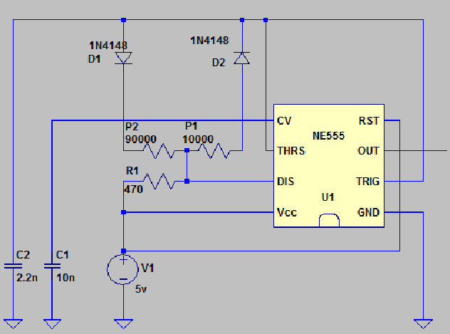

im Anhang ist das LTSpice-Modell meiner astabilen Kippstufe zu sehen,
wobei P1 und P2 einen Poti simulieren. Die Strompfade zum Laden und
Entladen des Kondensators C2 sind über die Dioden D1 und D2 festgelegt.
Aus der Literatur ist zu entnehmen, dass sich die Lade- und Entladezeit
des Kondensators C2 nach: ln2*C2*(Summe der Widerstandswerte des
entsprechenden Strompfades) berechnet, allerdings hat diese Formel
(scheinbar) nur Gültigkeit bei der Verwendung reiner Widerstände, also
nicht wie in meinem Fall mit Dioden. Meine errechneten Werte der Lade-
und Entladezeit weichen beide um ca. 20% von der Simulation ab, was nur
an den Dioden liegen kann. Ich möchte gerne wissen, aus welchem Grund
die Dioden meine Ergebnisse so stark abweichen lassen und ob eine
Möglichkeit besteht, diese Abweichung aufgrund der Dioden rechnerisch in
die obige Formel einzubeziehen.

Weil die Flußspannung der Dioden schon relativ groß ist im Verhältnis
zur 5V Betriebsspannung. Simulier mal mit 15V, dann wird der Fehler
kleiner.
>und ob eine
Rechne x 0,8 ;-)

Weil die normale Formel darauf ausgelegt ist, dass die Ladung bzw.
Entladung des Kondensators mit voller Betriebsspannung bzw. am Ausgang
DIS mit fas 0V erfolgt. Die Dioden verfälschen diese Spannungen, die
Ladung/Entladung ist langsamer, weil etwas weniger Spannung über den
Widerständen abfällt und somit der Strom geringer ist. Der Fehler ist
umso größer, je kleiner die Betriebsspanunnung ist, weil das Verhältnis
U_F / Vcc immer größer wird.

ich versuche in meiner Schaltung (s. ersten Beitrag) die Entladezeit des
Kondensators C2 zu bestimmen. Die allgemeine Formel für ein RC-Glied bei
der Entladung des Kondensators lautet: u(t) = U0 * e^-t/tau, mit U0 als
Entladespannung des Kondensators. Schaltungsbedingt durch den NE555 lädt
sich der Kondensator ja auf 2/3 Ucc auf, auf 1/3 Ucc ab, usw. Daher
setze ich für u(t) = 1/3 Ucc ein, da ich ja die Zeit haben möchte, bis
sich der Kondensator soweit entladen hat. Tau ergibt sich zu: tau=C*P2,
wobei P2 der Teilwiderstandswert des Potis ist (s. Abbildung im ersten
Beitrag). Nun stellt sich mir die Frage bei U0. Die Entladespannung ist
ja 2/3 Ucc wenn sich der Kondensator entlädt, aber es müssen noch der
Spannungsabfall an der Diode D1 und die Sättigungsspannung Uces des
Transistors am Discharge-Pin des NE555 beachtet werden. Ändern sich die
Spannungsrichtungen bei der Entladung in der Form, dass sich für U0 =
2/3Ucc + Ud + Uces ergibt? Eingesetzt in die allgemeine Form:
1/3 Ucc = (2/3 Ucc + Ud + Uces) * e^-t/tau

Torch C. schrieb:
> Die allgemeine Formel für ein RC-Glied bei der Entladung des
> Kondensators lautet: u(t) = U0 * e^-t/tau, mit U0 als Entladespannung
> des Kondensators.
Rechne besser mit folgender Formel für beliebige Lade- oder Entladevor-
gänge in einem RC-Glied:
bzw.
Dabei sind:
  U1: die Spannung am Kondensator vorher
  U2: die Spannung am Kondensator nachher
  UL: die Ladespannung, d.h. die Spannung, die an das RC-Glied angelegt
      wird
  t:  die Lade-/Entladezeit
  R:  der Widerstand des RC-Glieds
  C:  die Kapazität des RC-Glieds
Beim Laden ist
  U1 = ⅓·UB
  U2 = ⅔·UB
  UL = UB - UF
  R  = R1 + P1
  C  = C1
Beim Entladen ist
  U1 = ⅔·UB
  U2 = ⅓·UB
  UL = UCE + UF
  R  = P2
  C  = C1
Dabei sind:
  UB:  die Betriebsspannung (5V)
  UF:  die Flussspannung der Diode (bei den niedrigen Strömen ca. 0,5 V)
  UCE: Sättigungsspannung des DIS-Ausgangs des NE555 (ca. 75mV)
Eine ähnliche Schaltung habe ich vor einiger Zeit hier gepostet:
  Beitrag "Re: NE555 mit einstellbarer Puls Pause"
Mit einem CMOS-555er ist sie nahezu symmetrisch, so dass die Frequenz
weniger stark von der Potistellung abhängig ist. Außerdem wird der Aus-
gangsstrom des 555 vollständig zum Laden und Entladen des Kondensators
genutzt, während bei deiner Schaltung während der Low-Phase ein großer
Anteil des Stroms in R1 verpufft. Die Berechnung erfolgt ganz ähnlich.

Moderator #2446829
Torch C. schrieb:
> In der Literatur findet sich die Formel fürs Laden des Kondensators:
> u(t) = U0 * ( 1- e^-t/tau)
Wenn du den Ladevorgang nicht bei 0V, sondern bei U1 beginnen lässt, hat
das den gleichen Effekt wie wenn du das Bezugspotential um diesen Betrag
nach oben verschiebst. Die Formel bleibt damit immer noch gültig, wenn
du von allen darin vorkommenden Spannungen U1 subtrahierst, also:
     u(t)-U1 = (U0-U1) * ( 1- e^(-t/tau))
  => u(t) = U1 + (U0-U1) * ( 1- e^(-t/tau))
  => u(t) = U1 + (U0-U1) - (U0-U1) * e^(-t/tau)
  => u(t) = U0 - (U0-U1) * e^(-t/tau)                        (1)
Das ist (bis auf die Bezeichnungen der Variablen) meine Formel von oben.
Beim Entladen ist die angelegte Spannung U0=0. Eingesetzt in (1) ergibt
sich:
     u(t) = 0 - (0-U1) * e^(-t/tau)
  => u(t) = U1 * e^(-t/tau)
Das ist die altbekannte Entladeformel.
