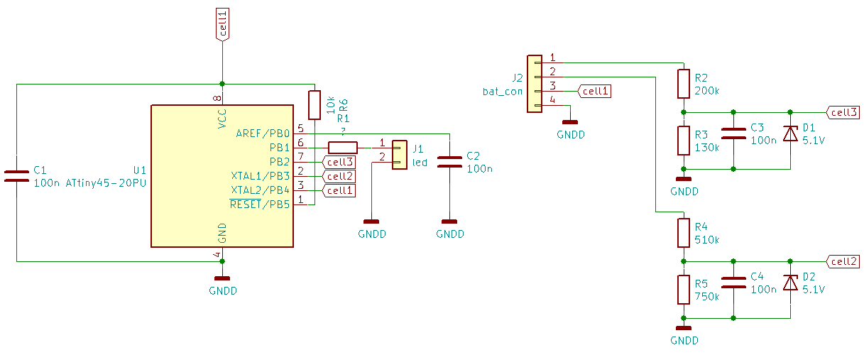

ich möchte einen 3S Lipowarner mit dem ATtiny45 realisieren. Dieser soll
einfach alle drei Zellen überwachen und falls eine Zelle 3.3V erreicht
eine LED einschalten.
Ist die Schaltung im Anhang so in Ordnung oder habt ihr
Verbesserungsvorschläge?

#5576525
ICH behaupte mal ist alles ok.(wenn man vom Verpolschutz absieht)
Aber ICH würde die Widerstande so auslegen das immer ein kleiner strom
von 1-2mA fliest damit springen die Nachkommastellen nicht so wild.
Und mache pro Zelle 3-5 Messungen mit kleiner pause 10-20 mS und werte
erst dann aus.
Also: (wert1)+(wert2)+(wert3)+(wer4) / 4 = wert5
und wert5 auswerten = LED
Damit solltes du gut genug hinkommen.
Ob 3,3 Volt hinkommen ist von der last und Akku abhängig.
(Firma: Funkenflug Industries) #5576528
3S-Lipo? Fliegt Dir um die Ohren, sobald Du den Akku dransteckst. Durch
die Reihenschaltung der Akkus liegt an Zelle 2 und drei mehr als 5V
gegen GND an. Der Akku nimmt sich also genüsslich die Z-Dioden zur
Brust. Lass die weg, durch die hochohmigen Spannungsteiler kann
theoretisch nichts am Controller passieren wenn Du alle Zellspannungen
in den messbaren Bereich reinschiebst. Nachteilig dabei ist aber, umso
höher die absolute Messpannung gegen Masse wird, umso ungenauer wird die
Messung.
Edit: Wenn Du schon dabei bist, pack den 100n Kondensator hinter die
Spannungsteiler, so nahe wie möglich an den Controller dran. Dadurch
wird Deine Messpannung viel ruhiger und Spannungsabfälle durch kurze
Impulsbelastungen führen nicht gleich zur Fehlauslösung Deines Schutzes.
Evtl. reichen bei so hochohmigen Spannungsteilern auch 10n.
> Brust.
Ja, nee, habe ich auch erst gedacht, aber die Eingangsschaltung ist
falschrum gezeichnet und die 'cell1' usw. Anschlüsse gehen an den
Controller und nicht an die Zellen. Die Z-Dioden sind hier überflüssig,
denn der Tiny hat ja Schutzdioden. Die Akkus sind an den 'bat_con'
angeschlossen.
J. Zimmermann schrieb:
> Würde die Teiler aber auf jeden Fall niederohmiger machen, mit ca. 300k
> Innenwiderstand an einen ADC gehen ist nicht optimal.
Er pufferst ja mit 100nF, was ich wiederum zu viel finde. 10nF-22nF
hätten es auch getan, aber 100nF gehen auch.
Je nach Wahl der AREF wird aber Cell1 immer 'voll' anzeigen, denn der
Tiny wird ja daraus gespeist.
Wählt man aber AREF aus den internen 1,1V oder 2,56V, brauchen alle
Zelleneingänge Spannungsteiler.
#5577048
Ich habe so was für bis zu 8 Zellen schon gebaut.
Dabei habe ich 8 gleiche Spannungsteiler genommen und jeder war auf die
maximale Akkuspannung ausgelegt. Mit ordentlichen Widerständen und
präziser Referenzspannung ist die Genauigkeit kein Problem und man kann
bei Bedarf auch 8 Einzelspannungen messen (was bei meinem Modul auch so
umgesetzt war).
Macht am wenigsten Stress und ist auch sicherer bei falschem
Balancer-Anschluss.

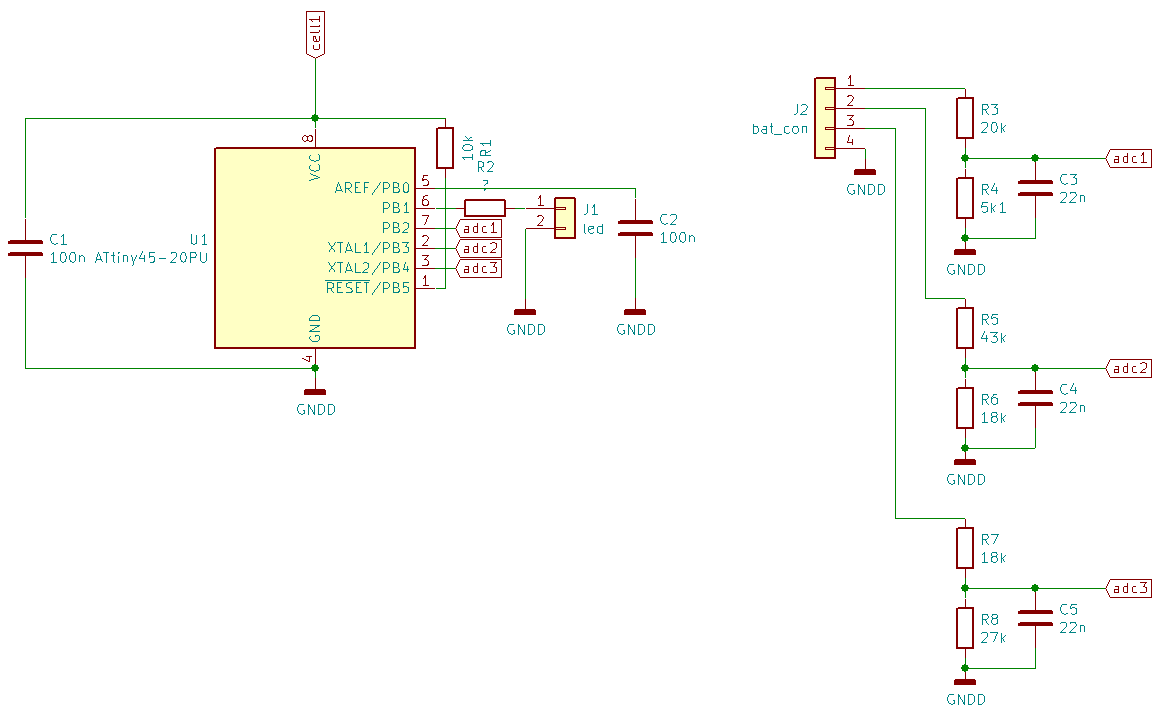

OP #5577208
Nochmals danke für eure Anregungen!
Habe die Spannungsteiler angepasst und die Label umbenannt. Den uC werde
ich dann bei der stärksten Zelle anschließen um eine zu starken Drift
entgegenzuwirken.
Um eine präzise Messung der Zellenspannung gings mir eigentlich nicht
(ein paar 10mV sind egal), sondern eher um einen korrekten Anschluss des
uC, da ich mit einem ATtiny noch nie gearbeitet habe.
Gast #5577436
Wie ich das sehe, gibt es bei voller Batterie 4,2V jeweils kurz über
2,5V am ADC-Eingang, das ist OK.
Die Werte der Teiler sind durchweg sinnfrei gewürfelt, warum nicht alle
mit 10k nach GND?
Jetzt komm' nicht mit der E-Reihe, die Abweichung kann der µC wegrechnen
oder man nimmt oben zwei Widerstände.
Was mich stören würde, ist der Querstrom der Teiler, in Summe rund
700µA. Da die Akkus sich nur langsam ändern, dürfen die Teiler gerne
hochohmiger werden und es kommt jeweils 1µF dran.
Oben: 200k - 47k, Mitte 120k - 47k, unten 36k - 47k
und jeweils 1µF über den 47k.
Du hast Zeit, also mehrere Messungen machen und den Mittelwert bilden,
sonst gibt das gerne mal Fehlmeldungen!
