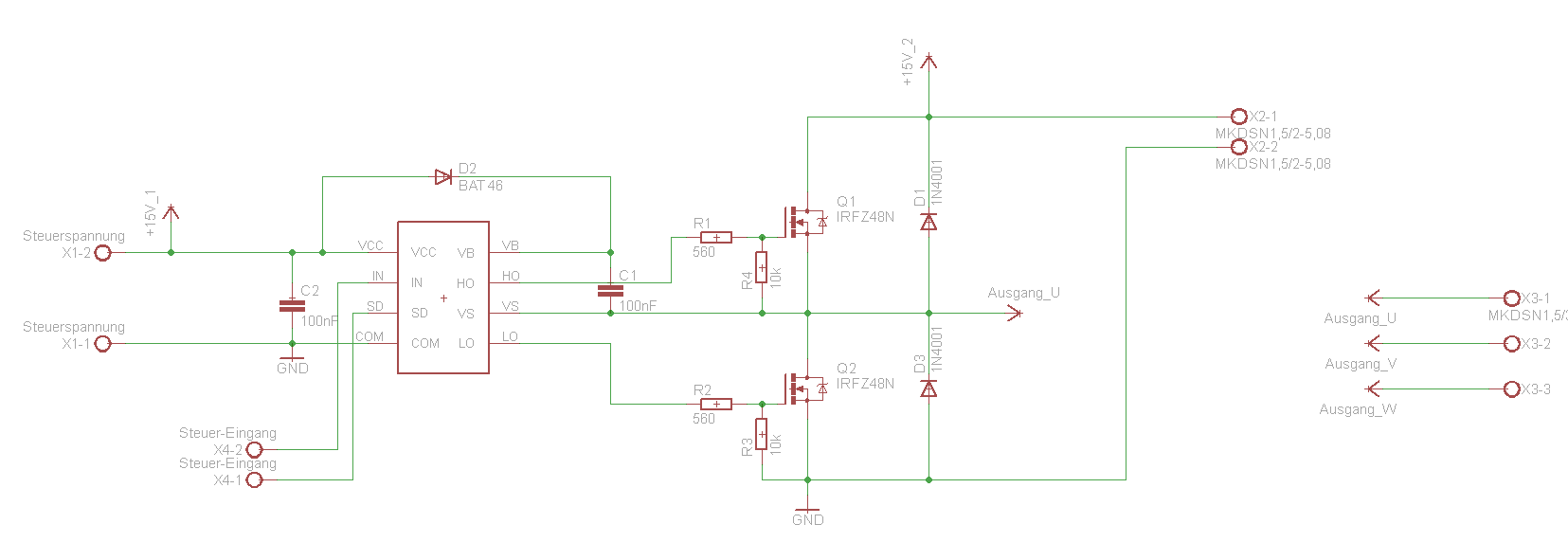

OP #4384249
Vielen Dank für eure Antworten, ich hab jetzt mal versucht alles um zu
setzen, aber leider erfolglos.
Was habe ich gemacht:
Ich hab die ganze Schaltung 2 mal aufgelötet (Lochraster) und VCC jetzt
mit den 16V versorgt. Als Dioden habe ich Bat 46 verwendet.
SD habe ich auch 5V gezogen.
An In habe ich ein Rechtecksignal mit einer Frequnz von 50Hz gelegt. An
die Zweite Halbbrücke ein komplementäres Rechtecksignal.
Wenn ich nun die beiden Ausgänge über einen Widerstand (hab mal 68k
genommen) verbinde, würde ich erwarten, dass ich ein verstärktes
Rechteck auf etwa 0,7-15,3V bekomme, oder sehe ich das falsch?
Bei mir tut sich aber leider garnichts, ausser dass der ir2109 sehr
schnell sehr heiss wird.
Ich vermute nun, dass ich mich irgendwo auf meinem Lochraster vertan
habe und möchte das ganze daher jetzt gleich richtig angehen und eine
Platine ätzen.
Aus diesem Grund habe ich mal eine Halbbrücke etwas erweitert und in
Eagle gezeichnet, sop wie Bauteile ausgewählt. Daher jetzt meine Frage:
passt das ganze so, oder habt ihr irgendwelche Verbesserungsvorschläge?
Vielen Dank.
Steph
Gast #4384500
Steph M. schrieb:
> An
Wo kommt denn jetzt auf einmal die zweite Halbbrücke her? Bisher war nur
von einer die Rede.
Das ist ziemlich langsam. Das bedeutet, dass dein Bootstrap-Kondensator
die Steuerspannung für den oberen FET 10ms lang halten muss. Kann er
aber nicht, weil du ihn über 10kOhm (R4) entlädst. C1*R4 ergeben eine
Zeitkonstante von 1ms, die PWM-Frequenz sollte also deutlich über 1kHz
liegen. Oder besser gesagt: R4 (und R3) sollten aus der Schaltung
verschwinden. Wenn du einen Pulldown haben willst, der die Schaltung in
einem definierten Zustand hält, bis z.B. ein µC die Steuerung übernimmt,
dann mach den an den Eingang des Treibers, nicht an den Ausgang.
Wenn du richtig misst, solltest du eine Spannung sehen, die zwischen 0
und VCC hin und her schaltet. Wenn du falsch misst, (z.B. den GND-Clip
des Oszis an eine Stelle klemmst, wo er nichts zu suchen hat), dann
siehst du ggf. heiß werdende Bausteine. Wie misst du?
Sollte deine aktuelle Lochrasterschaltung so aufgebaut sein, wie oben
gezeichnet? Oder ist das nochmal eine andere Version?
Wenn du den Fehler suchen willst, dann zeige bitte genau die aktuelle
Schaltungsversion. Beschreibe den Fehler klar. Nicht "es tut sich
nichts", sondern für jeden Pin einzeln nachgemessen, was für eine
Spannung am Pin anliegt, und eine klare Beschreibung, wie du gemessen
hast (Oszi? Falls Multimeter: in AC oder in DC Einstellung).
Dass der Treiber heiß wird deutet tatsächlich auf einen Fehler im Aufbau
hin, aber der sollte sich mit konsequentem Nachmessen und Nachdenken in
endlicher Zeit finden lassen. Hör nicht auf mit der Erkenntnis "es
klappt nicht" sondern versuche zu verstehen, welche Spannungen so
aussehen, wie sie sollten, und bei welchen Spannungen du Diskrepanzen
siehst. Kommt dein Steuersignal am Eingangspin des Treibers an?
"Wackeln" die Ausgänge HO, LO oder liegen sie auf einem festen Wert?
PS: Schmeiß bitte die 1N4001 aus deiner Schaltung raus. Eine Diode, die
bessere Werten als die Body-Diode des FETs hat, parallel zu schalten
könnte je nach Anwendung sinnvoll sein. Eine 1N4001 ist sicher nicht
sinnvoll.
(Firma: matzetronics) #4384642
> Platine ätzen.
Es ist sicher keine gute Idee, eine Platine zu ätzen, wenn nicht mal die
Grundschaltung funktioniert. Überprüfe bitte nochmal die derzeitige
Verdrahtung und lege ein schnelles Rechtecksignal an IN, während /SD
dauerhaft auf High liegt. Erhöhe C1 mal auf etwa 10µF (ich verwende oft
100µF ohne Nachteile) und lege eine mittlere Last an den
Halbbrückenausgang (eine 2-5W Glühlampe würde es tun) gegen Masse.
Miss nun, ob die Ladungspumpe am positiven Pol von C1 (VB) immer die
Spannung Vcc auf den Pegel an VS aufstockt - das ist ihre Grundfunktion.
Da muss also VS+Vcc liegen. Da da das Rechtecksignal drauf liegt, ist
diese Messung nur sinnvoll mit einem Oszi zu machen.Bei einem erdfreien
Aufbau direkt zwischen VS und VB mit der Oszimasse an VS. Wenn nicht
erdfrei, dann zwischen GND und VB messen.
Der IRFZ48 sollte eine relative kleine Gatcharge haben, es schadet aber
nicht, die Gatewiderstände mal etwas kleiner zu machen, bis auf etwa
47-100 Ohm.
Wie Achim schon sagte, die 10k ersatzlos raus, die 1N4001 auch. Der
IR2109 hat Push-Pull Treiber und hält die Gates eh auf Pegel.
