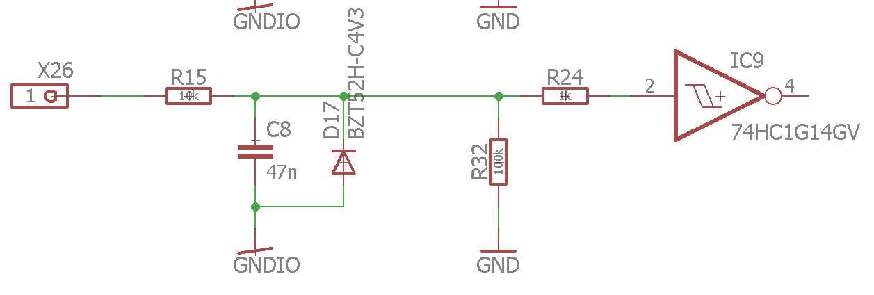

gebt mal bitte Feedback zu der Schaltung im Anhang. Ich muss
Digitalsignale zum Mikrocontroller bringen. Es sind 12V oder 24V
Signale, die über 10 Meter lange steckbare Kabel rein kommen.
Es gibt keine besonderen Anforderungen an Blitzschutz o.ä., im
schlimmsten Fall könnten mal 48V auf einem Eingang landen oder ESD beim
Anschließen.
D17 ist eine 4,3V Z-Diode, R15 in Bauform 1206. GND & GNDIO liegen auf
einer gemeinsamen Massefläche.
Ist die Schaltung ausreichend abgesichert?
Ich habe mich hier orientiert:
https://www.eevblog.com/forum/microcontrollers/robust-microcontroller-input-protection/?action=dlattach;attach=26715;image
Auf die zusätzlichen Teile würde ich aber aus Platzgründen gerne
verzichten.

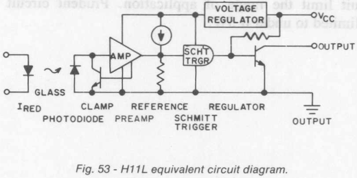

Nicht zwingend, aber vermutlich besser wie die Lösung oben. Es gibt
Optokoppler mit Schmitt-Trigger-Ausgang, so einen würde ich verwenden.
Beispiel:
https://www.mouser.de/ProductDetail/on-semiconductor/h11l2m/?qs=r2L728dLdoI%2FLCxRp2CtiA==&countrycode=DE&currencycode=EUR
https://www.mouser.de/datasheet/2/308/H11L2M-1120547.pdf

Okay der Trend geht zum Koppler..
Kann man die Lösung von oben noch weiter verbessern? Ich brauche viele
Eingänge und würde deswegen aus Kostengründen auf Optokoppler verzichten
wollen, außer sie hätten jetzt unschlagbare Vorteile die man so diskret
nicht hin bekommt.
Was haltet ihr von der EEVBlog Lösung, per Doppeldiode BAT54 auf eine
vorgespannte 4,3V Z-Diode abzuleiten?
Wäre das besser verglichen mit meiner Lösung?

Wie schnell sind die Daten?
Haben die Signale eindeutig Null oder Spannung?
Einem Transistor BC_irgendwas mit 22k an der Basis ist es ziemlich egal,
ob an 12V 0,5mA oder bei 48V dann eben 2 mA fließen.
Da wäre mir die Schaltung insgesamt zu hochohmig.
Nein, sondern das ist wegen der Mehrzahl der Bauteile eher ungünstig,
weil ja jedes  zusätzliche Bauteil ausfallen kann.

Ja, nur wofür? Wenn es sowieso nur 1 Massepotential gibt, dann braucht
man keine Potentialtrenner aka. Optokoppler.

Wenn ich da einen passend belastbaren Widerstand am Eingang habe, muss
ich nie was tauschen.
Werde da niederohmiger und mach dann eben 2 Widerstände in Reihe.
> GND & GNDIO liegen auf einer gemeinsamen Massefläche.
Warum zwei Namen für das gleiche Kind?

bevölkert ist. Für so einen Eingang ist ein Optokoppler KEINE SEKUNDE
nötig! Ein Spannungsteiler mit gescheiter Schutzbeschaltung ist
vollkommen ausreichend!
R32 ist unsinnig hochohmig, nimm dort auch 10k. Der Rest ist voll OK!
Denk dran, daß R15 bei 48V am Eingang 184mW aushalten muss, das sollte
also ein 1206er oder größer sein.
> Ich brauche viele
> nicht hin bekommt.
Haben sie nicht!
Brauchst du nicht. Sowas macht man nur bei hochfrequenten Signalen,
welche nur minimal kapazitiv belastet werden dürfen.
D17 hat das falsche Symbol, das ist keine Z-Diode. Die gibt es aber
tonnenweise im Eagle, Bibliothek Diode.lbr

Ein OK ist lediglich ein Lösungsvorschlag. Der von mit verlinkte hat
sogar einen Ausgang mit Schmitt-Trigger-Charakteristik. Was also spricht
unbedingt gegen einen OK.
Kaum, denn es gibt keine Ausgänge mit Schmitt-Trigger, bestenfalls
Eingänge.
> Was also spricht
Die Tatsache, daß man ihn weder braucht noch daß er substantielle
Vorteile bringt.

Ein OK muss ja nicht immer zwingend bedeuten das eine galvanische
Trennung notwendig ist.
Falk B. schrieb:
> Eingänge.
Bei einen Chip wie z.B. dem CD40106 stimmt das natürlich. Im Falle des
OK ist es die Ausgangsseite des Bauteils dass die Charakteristik
aufweist. Eingangsseitig ist die Led.
Es geht auch um die Funktion. Über die Begrifflichkeiten zu diskutieren
ist etwas müßig.

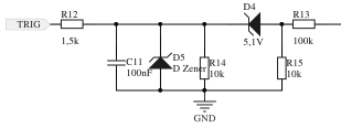

Die angehängte Schaltung hat sich als brauchbar erwiesen, auch bei
längeren Leitungen.
D5 ist eine 30V Zener-Diode
C5 kann man ruhig auch mit 1µF bestücken, dies hilft wenn man
konventionelle Kontakte abfrägt, da im Schaltmoment ein höherer Strom
fließt, welche vor Kontakt-Korrosion schützt.
Je nach Eingang des folgenden ICs (mit Schmitt Trigger) kann man R13
anpassen.
Christian_RX7

Bei diesem Chip sitzt der eigentliche Schmitt-Trigger (oder "der
Schaltungsteil, dessen Eingang Schmitt-Trigger-Charakteristik aufweist")
so weit hinten, wie möglich.
Aber es ist natürlich der nach außen sichtbare Eingang (der LED-Strom),
für den die Hysterese spezifiziert ist.

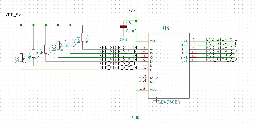

Gab gerade ein ähnliches Problem. Ich will Induktive Endstops an nem
3.3V uC verarbeiten. Ich hab gehofft da einfach fertig ein Bauteil für
zu finden. Ich hab mal geguckt, beim Replicape wird einfach ein CD4050BD
Buffer (zusätzlich 4.7k pullup) eingesetzt, der bis 20V am Eingang
verträgt. Gibts sowas auch mit 30V, damit auch 24V Eingänge keine
Probleme machen? Oder ist das generell keine gute Idee?
