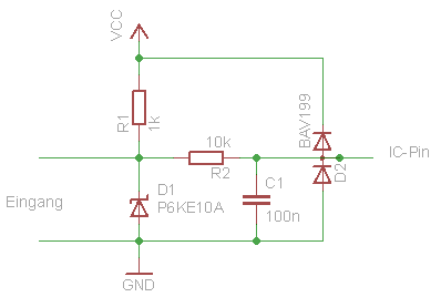

#7277751
Lothar M. schrieb:
> ---o------o--- Vcc
>                                       1k      -
>                                        |      ^ BAV99W
>                              .---100R--o------o-------10k-- dig.Eingang
>    verdrillte lange Leitung  |         |      |
>  \     X     x     x     X        100n |      ^
>                              '---------o------o-------
>                                       GND
FALSCH! Auch MIT Schutzwiderstand! Eher so. Siehe Anhang. D2 ist
optional für die ganz Ängstlichen.
(Firma: www.ramser-elektro.at/shop) #7277756
Wenn man bei Falk B. noch direkt am Eingang einen kleinen Kerko setzt,
kommt man leichter durch die ESD Prüfung.
Dieser bildet mit dem Kondensator in der ESD Pistole einen kapazitiven
Spannungsteiler.
Sollte einen Wert zwischen 100p und 1n haben.

#7277771
> Was ist denn deiner Meinung nach daran falsch?
1.) Du brauchst die 100 Ohm, um deinen Tasterkontakt nicht zu grillen.
2.) Wenn WIRKLICH mal ESD oder auch nur "sanfter" Störpulse einkoppeln,
zerreißt es den 100 Ohm Widerstand, es sei denn, das ist ein pulsfester
Spezialtyp.
3.) Du hast keine sinnvolle Entprellung, zumindest nur in eine Richtung.
Und die  auch eher "hochfrequent" weil dein Pull-Up niederohmig ist. Ist
bei meiner Schaltung entkoppelt.
4.) Deine Diode ist mehr oder minder durch Störpulse von außen
gefährdet. OK, da sind noch 100nF, die meistens die Situation retten.
5.) Der OP wollte was zum Thema TVS-Dioden lernen.
