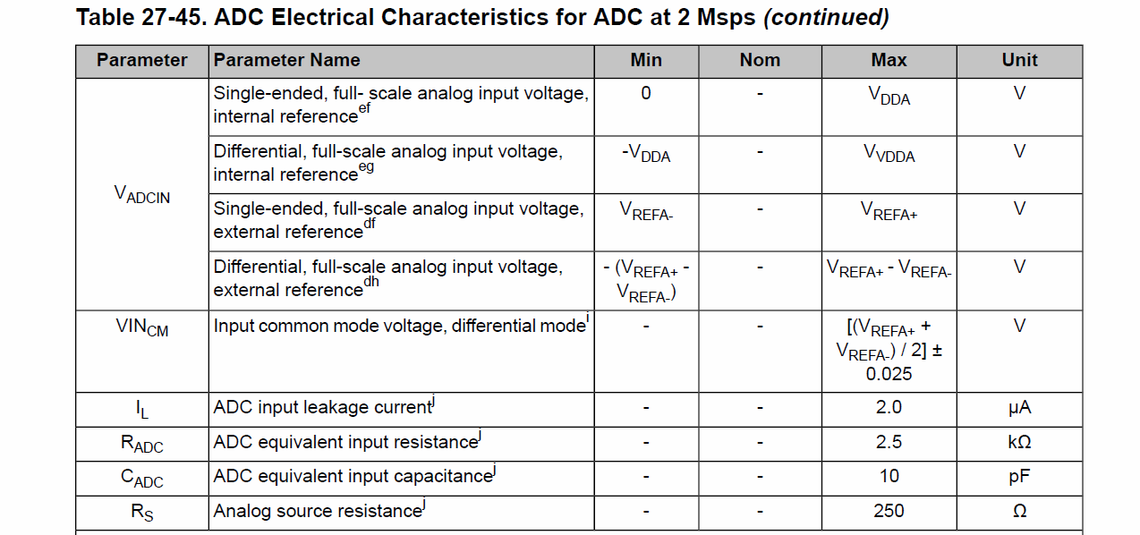

murja schrieb:
> Kann man aber auch nur mit Widerständen realisieren.
Weil ich grade noch mal ins DB geschaut hab: Der Radc entspricht 2.5kΩ
mit einem Quellwiderstand Rs<250Ω.
Ein OpAmp ist also immer erforderlich (irgendwie haben mich die 2µA
abgelenkt); sei es als Spannungsfolger nach dem passiven Netzwerk oder
in anderer Beschaltung. Würde eine Invertierung des Signals sehr stören?

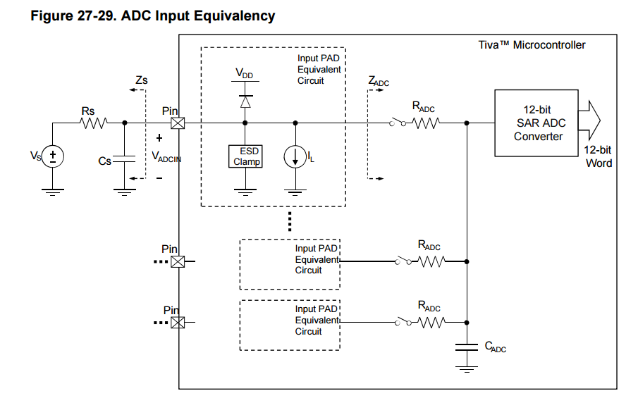

In dem Datenblatt finde ich die Impedanzwerte für den ADC-Input siehe
Anhang nur verstehe ich nicht die Bezeichnung Rs nicht direkt. Rs kann
ja nicht der in der Skizze eingezeichnete Widerstand sein, da er sich
doch außerhalb des Pins (externe Beschaltung) befindet?
Gast #5022943
Nils X. schrieb:
> da er sich
Klar ist er ausserhalb - die Quelle, die gemessen werden soll, ist eine
Spannungsquelle mit der Spannung Vs, dem Innenwiderstand Rs und der
Kapazität Cs.
Ohne Kenntnis dieser Werte kann man überhaupt nicht berechnen, ob die
Messung den Ansprüchen genügt. Hätte beispielsweise dein Messeingang
ebenfalls Rs als Eingangswiderstand, hättest du schon einen Messfehler
von 50%.
Georg

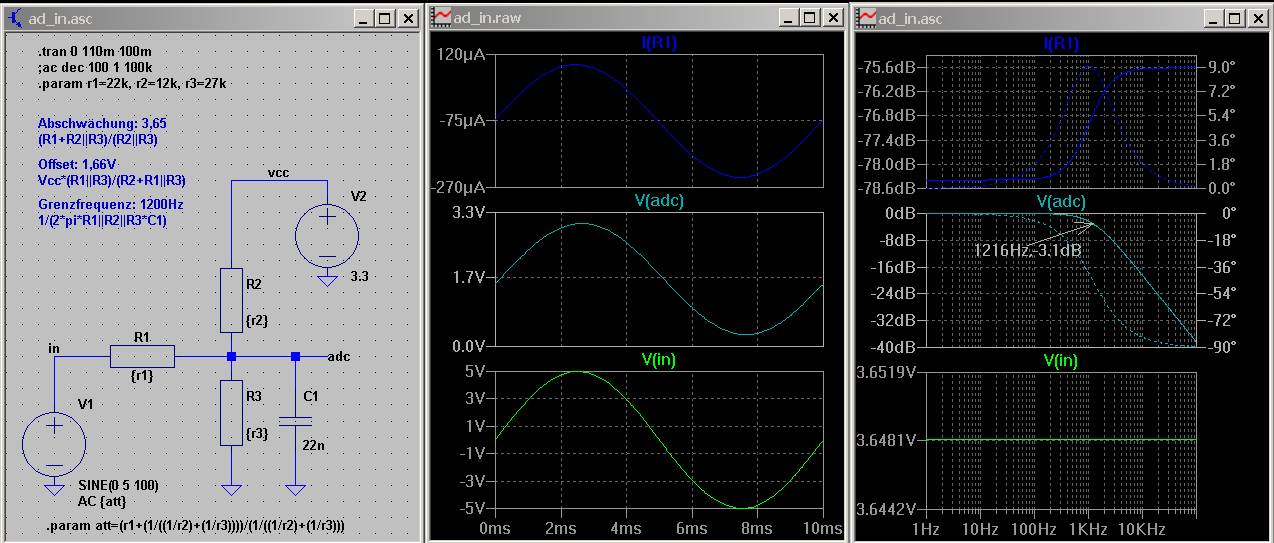

Gast #5023014
Wenn man nur Ileak=2µA und Ulsb=1.22mV für die Schätzung hernimmt, muß
Rs<=610Ω sein. Die passive Schaltung hat mit der oben angeführten
Dimensionierung einen Innenwiderstand von 6kΩ. Man könnte natürlich auch
die R nach unten skalieren, was aber dann den Sensor stärker belastet.
Was ist das übrigens für eine Ding und welcher Daten hat der?
