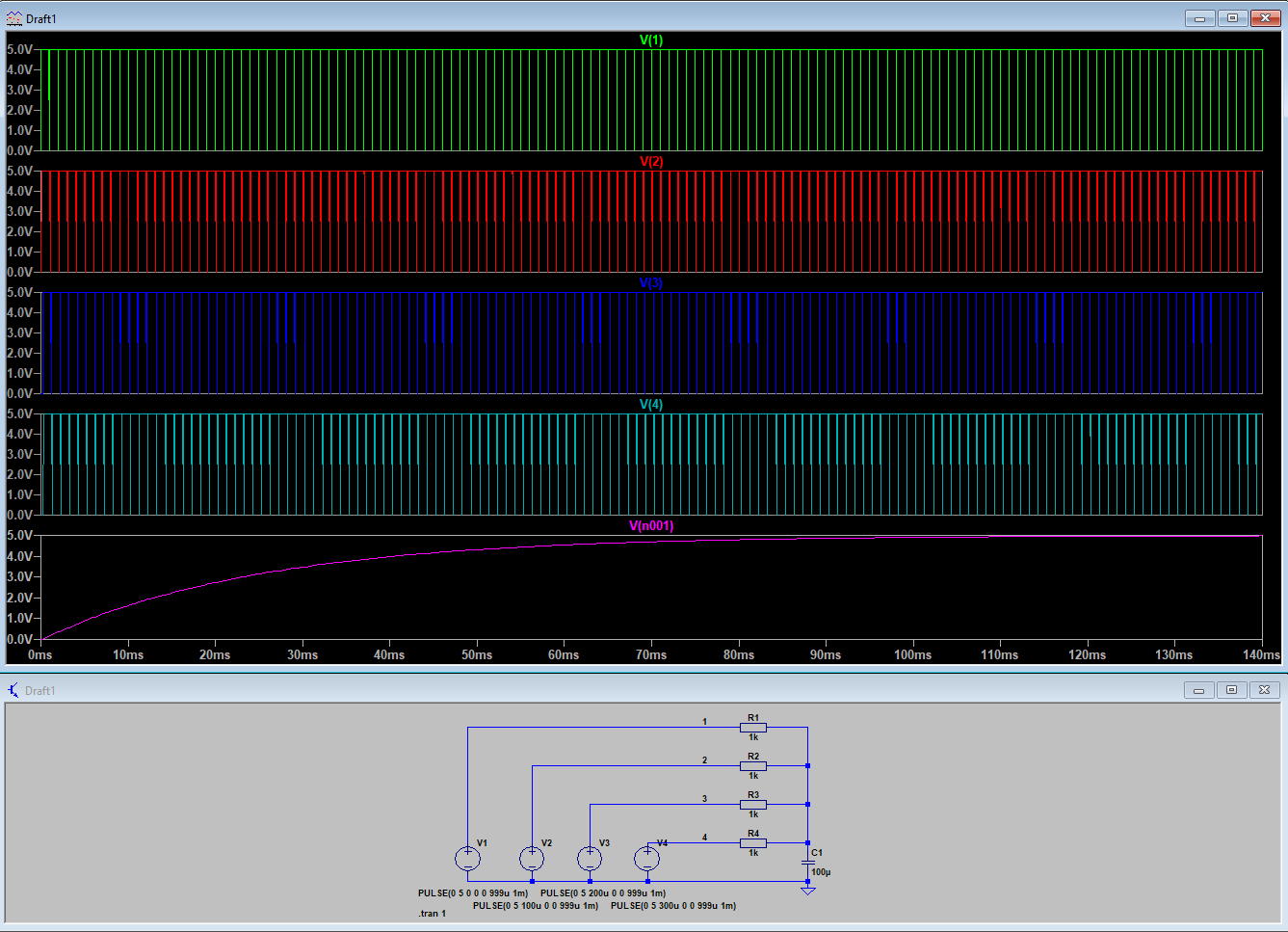

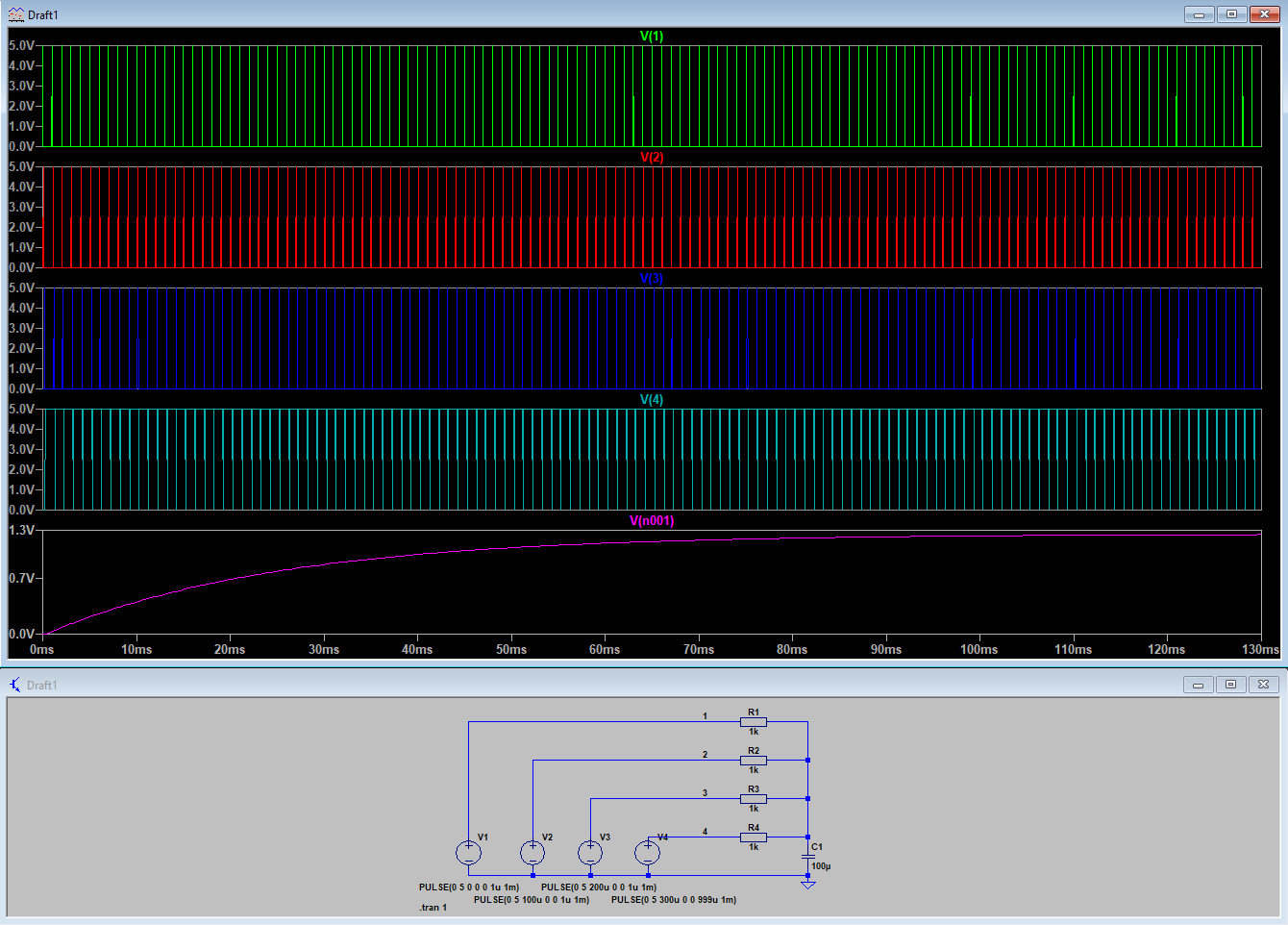

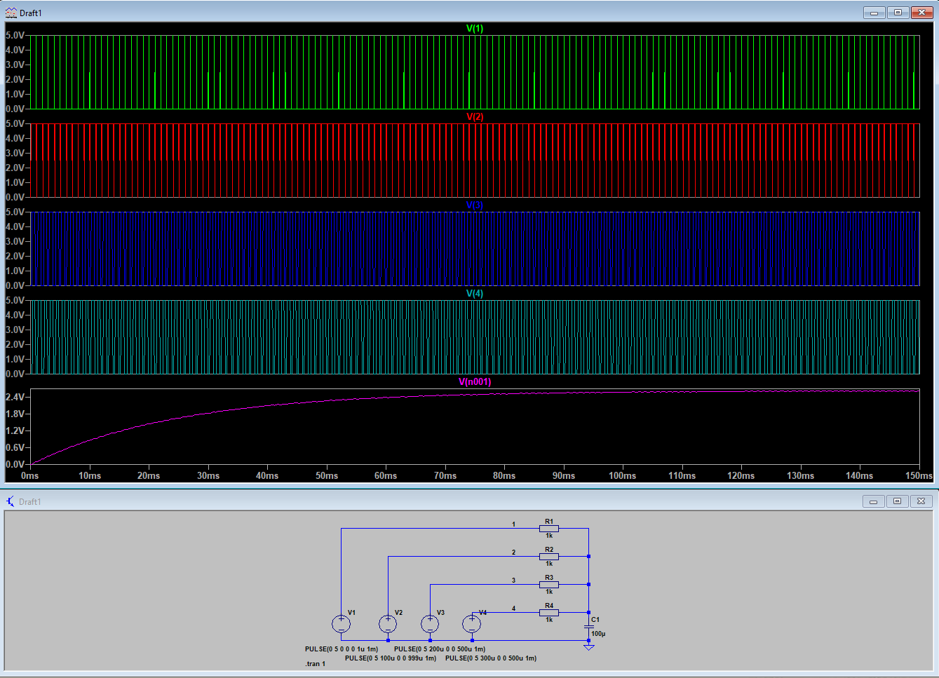

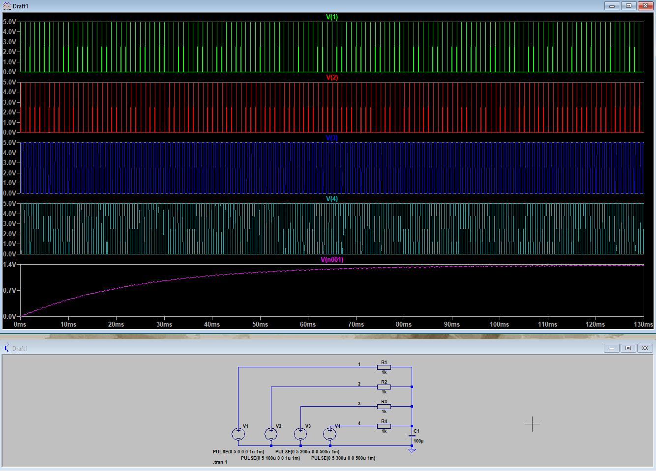

Moderator (Firma: Titel) Persönliche Seite #6149836
Sebastian S. schrieb:
> Jede Stromquelle liefert einen Strom vom "1" oder "0" - ideal gesehen.
> Die eigentliche Information wurde ja, mit viel Aufwand, in das
> Puls-Pause-Verhältnis gepackt.
Und wer entlädt da jetzt den Kondensator?
Mit den geschalteten Stromquellen (die zu bauen übrigens einen rechten
Aufwand bedeutet) schaffst du es (dank des unendlich hohen
Innenwiderstands der Stromquelle) auch nur, den Spannungsteiler
loszuwerden, den ich im
Beitrag "Re: Kondensator mit vier PWM Signalen laden" erwähnt habe.
Anbei mal ein paar kurz simulierte Werte mit verschiedenen
Tastverhältnissen von verschiedenen PWM-Quellen (Zykluszeit 1ms, PWM TV
1µs/1ms oder 500µs/1ms oder 999µs/1m). Wenns anders einfacher geht: nur
zu...

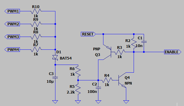

Gast #6150191
Hallo zusammen und danke für alle Beiträge.
Hintergrund ist folgender:
Mit dem PWM Signal schalte ich einen Transistor und der wiederum
schaltet eine LED an und aus.
Das Signal am FET verwende ich ebenso zum Laden eines Caps, der zur
gleichen Zeit über einen Parallelen Widerstand entladen wird.
Über den Lade- bzw Entlade-Widerstand stelle ich die Zeitkonstanten ein,
so dass im Normalfall der Kondensator schneller entladen als geladen
wird.
Wird die PWM nun zu hoch, gibt die LED also zu viel Licht ab, wird das
Gleichgewicht aber “gestört” und die Spannung am Cap überschreitet
irgendwann einen Wert von xV und dann schaltet ein Transistor die
Spannung an der LED einfach weg.
So habe ich es schon aufgebaut und es funktioniert.
Nun wollte ich gerne vier LED schalten, also 4 PWM Signale, aber eben
die Summe des Lichtes an allen LEDs begrenzen.
Irgendwie war ich der Meinung, dass ich dafür mit vierfacher Spannung
laden muss, damit mein Grenzwert zum Abschalten schneller erreicht wird.
Aber Lothar seine Idee mit 4fach Strom zu laden ist natürlich ebenso
trivial...
Ich werde das morgen mal simulieren im LTSpice.... danke für den
Anstoß!!!!

Gast #6151112
Lothar M. schrieb:
> Oder anders herum: wenn zwei der LEDs voll eingeschaltet sind und damit
> die maximale "Summe des Lichtes" schon erreicht ist, was soll dann
> passieren, wenn die dritte LED auch noch angesteuert wird?
Die PWM entspricht direkt dem Licht der LED, diese wird ja nur an und
ausgeschaltet.
Wenn also zwei LEDs voll ausgesteuert werden und dann die dritte noch
dazu kommt, soll alles ausgeschaltet werden.
Alle vier LEDs leuchten in eine Richtung.
Ich möchte also nicht die LEDs selber schützen, sondern annähernd die
gesamte Lichtmenge begrenzen (Nichtlinearitäten der LEDs mal
vernachlässigt).
Ich sage also
PWM Duty Cycle X entspricht soundsoviel Licht.
Doppelter DC an einer LED = doppeltes Licht.
DC an zwei LED = doppeltes Licht.
Ich habe deinen Vorschlag mal simuliert, habe aber noch eine BAT54 Diode
vor den Cap gehangen, damit dieser nicht schon durch die PWM Quellen
entladen wird.
Anbei meine Schaltung, die ich hier im Forum gefunden und nun abgeändert
habe.
DANKE!
