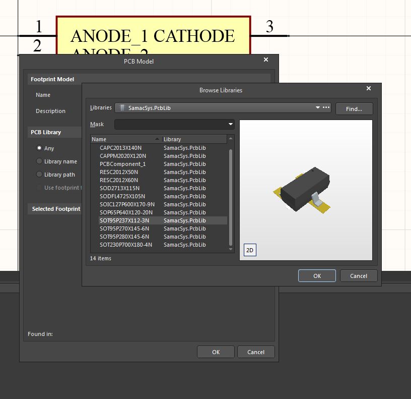

Guten Tag miteinander,
ich hänge hier gerade am Problem. Ich hole mir die Components über den
Lib Loader von Mouser.
Funktioniert alles soweit.
Beim BAT54 kam die Meldung, der Footprint wäre schon vorhanden. Sollte
ja eigentlich egal. Wollte das Schaltsymbol ändern -> ging nicht.
Irgendwann darauf gestoßen, dass es eben an diesem "Missing Footprint"
liegen könnte. Ich verstehe zwar nicht, wie das zusammenhängt, aber
bezeichnend ist, dass nur dort der Footprint fehlt und ich nur dort die
Pins nicht umbenennen kann.
Ich wollte also den Footprint auswählen, aber er taucht in der Liste gar
nicht auf (Siehe Bild 2). In der Bibliothek (Bild 1) ist er jedoch
drinnen.
Warum kann ich den nicht auswählen, bzw. warum taucht er erst gar nicht
auf?
Vielen Dank,
Schönes Wochende,
M.S.

OP #6258458
Ich brauche mir die Arbeit nicht machen, da das Layout die Footprints
überschreibt. Die nutzen die pcblib nicht. Wegen zu viel schlechter
Erfahrung mit Redesigns.
Für mich ist also der Vorteil, dass ich am Ende eine BOM mit
Bestellnummern bekomme.
Mir wäre es prinzipiell auch egal, wenn das Schaltsymbol bearbeitbar
wäre.
Ich dachte hier sind Leute mit viel Altiumerfahrung, daher meine Frage
hier.

Gast #6259023
Martin S. schrieb:
> Das mag sein, aber weder erklärt das, warum der footprint da ist, in
> Ordnung ist, aber nicht auf das Schaltsymbol zugewiesen werden kann.
Und ich versuche (anscheinend mit wenig Erfolg) dir klarzumachen, daß
dein Problem wahrscheinlich nicht mit Altium selber zu lösen sein wird.
Ich versuche dir klarzumachen daß es bei den SamacSys-Bibliotheken
gelegentlich zu Fehlern kommen kann, die weder erklär- noch lösbar sind.
Allenfalls mit einem Hex-Editor oder so. Wenn in deren Daten z.B.
irgendwas fehlt was der Altium Designer dann vergeblich sucht oder
irgendein Flag gesetzt ist was nicht gesetzt sein sollte - was willst du
da tun?
Deswegen versuche ich dir auch klarzumachen (und Christian hat dem ja
nur nochmal Nachdruck verliehen, grob in der Wortwahl, aber in der Sache
treffend), daß du dir deine Bauteile lieber selber erstellen solltest.

Ach ja: beim Kompillieren kontrolliert Altium Designer z.B. die
Pinzuordnung. Das ist, soweit ich es bisher verstanden habe, der
Prozess, während dem Symbol und Footprint(s) eigentlih verheiratet
werden.
Wenn Altium diese Zuordnung z.B. nicht eindeutig herstellen kann, gibt
es Fehlermeldungen im Nachrichtenfenster.

OP #6259788
Das habe ich durchaus zur Kenntnis genommen, ist aber in erster Linie
mal eine Vermutung Deinerseits. Alternative Ansätze, woher das Problem
kommt, gab es bisher nicht. Du machst den Fehler, dass Du - ohne den
realen Grund zu kennen - deine Vermutung als Fakt zementierst.
Und selbst wenn es an der Lib liegt, sind Fehler meistens korrigierbar.
So wie hier.

hat tatsächlich in der Liste nur irgendeinen gepufferten alten Zustand
angezeigt, ohne die Daten neu aus der PCBLIB einzulesen. Warum auch
immer.
Danke dafür.

Zum Problem, ich habe festgestellt dass diese Generatoren ganz
universelle Footprints herstellen. Soll heißen für das über 20 Jahre
alte Altium. Nur leider hat sich Altium in den letzten Jahrzenten weiter
entwickelt. Neue Eigenschaften werden nicht gesetzt, (z.B. Plated)
Altium hätte kein Problem wenn die Eigenschaft auf 0 oder 1 gesetzt ist
aber wenn diese Angabe für die Pads im Footprint fehlen gibts seltsame
Effekte. Altium hätte auch kein Problem würde in der Lib die
Versionsangabe richtig drinstecken, ich hatte noch nie Probleme mit
alten Dateien.
Kurzum, ich würde eine neue Lib anlegen, in der generierten Lib die
Einzelteile vom Bauteil markieren, kopieren und in der neuen Lib
einfügen. (Nicht das ganze Bauteil kopieren sondern die Einzelteile).
Vielleicht hilf das.
Viel Erfolg

Das könnte an einem Altium Bug liegen. Wenn ich ein neues Bauteil anlege
und dafür ein neues Symbol benötige kann ich es nur direkt verwenden,
wenn ich vorher die Library noch nicht geöffnet hatte. Wurde bereits ein
Bauteil aus der Lib genommen bevor das neue Symbol angelegt wurde findet
Altium das Symbol nicht. Auch ein Refresh library hilft hier nicht. Das
lädt zwar alle Daten der Access DB (in meinem Fall) neu ein, nicht
jedoch die Symbole. Wenn das Footprint fehlt stört das erstmal nicht,
man kann den Schaltplan mit dem Schematic Symbol ja weiter bearbeiten.
Musste dieses jedoch auch neu angelegt werden ist das Bauteil erst nach
einem Altium Neustart nutzbar. Bei komplexeren Projekten Lege ich
deshalb immer möglichst viele Bauteile an, starte Altium neu und arbeite
dann damit.
Nichtsdestotrotz ist das Verwenden von Fremden Libs dennoch keine gute
Idee, auch nicht zum Zeit sparen. Denn: wie ich schon schrieb musst du
ja das Bauteil dennoch auf seine Korrektheit prüfen. Das dauert am Ende
mindestens genauso lang wie das Bauteil komplett selbst anzulegen, mit
der Gefahr, daß man etwas übersieht.

Ja ich glaube es fast auch. Ich hatte das Verhalten jetzt in mehrfacher
Variation. Einmal reichte es, das Footprint neu zuzuweisen, einmal
musste ich alle Pins löschen (und den Footprint) und einmal half nur ein
Neustart von Altium.
Das Ergebnis war dann aber immer gleich: Es ging, wie erwartet.
