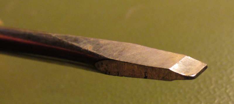

Jörg H. schrieb: > Schlitz: max. 2,5mm Bei Schraubenziehern (-drehern) für Schlitzschrauben ist nicht die Breite der Klinge das alles Entscheidende, sondern auch deren Dicke. Die Klinge des Schraubenziehers sollte den Schlitz der Schraube möglichst gut ausfüllen, d.h. der Schraubenzieher sollte sich im Schlitz der Schraube möglichst nicht drehen lassen, nur das garantiert das der Schraubenschlitz nicht verdrückt wird. Die Mechaniker in unserer Firma haben sich ihre Schraubenzieher meist selbst angefertigt. Die haben natürlich top gepasst. Mit diesen Schraubenziehern angezogene Schrauben hat man mit nicht ordentlich passenden Schraubenziehern nicht ohne Beschädigung auf bekommen. Zur Info kann man ja hier http://www.schrauben-lexikon.de/norm/DIN_84.asp mal schauen, da sind alle (Norm) Schraubengrößen aufgeführt. Für die Elektronikbastelei ist man mit Schlitzschraubenziehern für Schrauben von M2 bis M4 in der Regel gut bedient. Als Alternative zu Wiha ist Connex ganz gut. Die sind nicht ganz so teuer aber von guter Qualität.

@Zeno Jörg H. schrieb: > Schlitz max: 2,5mm Zeno schrieb: > Bei Schraubenziehern (-drehern) für Schlitzschrauben ist nicht die > Breite der Klinge das alles Entscheidende, sondern auch deren Dicke. Die > Klinge des Schraubenziehers sollte den Schlitz der Schraube möglichst > gut ausfüllen, d.h. der Schraubenzieher sollte sich im Schlitz der > Schraube möglichst nicht drehen lassen, nur das garantiert das der > Schraubenschlitz nicht verdrückt wird. Wieso zitiert Du mich und reisst meine Aussage aus dem Zusammenhang? Natürlich gebe ich Dir recht bei deiner Aussage. Aber auch Vorredner haben schon erwähnt, daß nur bei Formschluss eine zerstörungsfreie Drehmomentübertragung möglich ist. Um es klarzustellen: Mein Beitrag bezog sich auf die Verwendung von Schraubendrehern mit schmalen Griffen, sprich "Picofinish" oder auch deren Gegenstück anderer Hersteller. Und hier mache ich eine willkürliche, aus meiner Erfahrung stammende Aussage, bis zu welcher Größe ich das Design für sinnvoll erachte. Und Nein, mit einer Grenzangabe für die Klingendicke ist dem TO nicht geholfen, er wird dadurch eher verwirrt.

Jörg H. schrieb: > Wieso zitiert Du mich und reisst meine Aussage aus dem Zusammenhang? Ich habe überhaupt nichts aus dem Zusammehang gerissen. Mir ging es nur darum aufzuzeigen, daß die Breite der Klinge nicht das Hauptkriterium bei der Auswahl eines Schraubenziehers ist. Wichtig ist, daß die Klinge möglichst spielfrei in den Schlitz passt, was durch die Dicke der Klinge bestimmt wird. Die Klinge darf dann sogar etwas schmaler sein. Entscheident für den den für den optimalen Sitz des Schraubenziehers ist der finale (von Manfred erwähnte) Hinterschliff der ansonsten geschmiedeten Klinge. michael_ schrieb: > Mir ist aufgefallen, bei alten Schlitzschrauben ist der Schlitz > schmaler. Das ist richtig. Früher wurden die Schraubenzieherklingen auch eher wie Messerschneiden geschliffen, also eher spitz. Dafür mußte die Breite der Klinge besser zur Schraube passen. michael_ schrieb: > Und für Senkschrauben braucht man an den Seiten eine Fase. Sonst > verknappert man die. Da nimmt man Schraubenzieher mit einer schmaleren Klinge.

Zeno schrieb: > Jörg H. schrieb: >> Schlitz: max. 2,5mm > > Bei Schraubenziehern (-drehern) für Schlitzschrauben ist nicht die > Breite der Klinge das alles Entscheidende, sondern auch deren Dicke. Die > Klinge des Schraubenziehers sollte den Schlitz der Schraube möglichst > gut ausfüllen, d.h. der Schraubenzieher sollte sich im Schlitz der > Schraube möglichst nicht drehen lassen, nur das garantiert das der > Schraubenschlitz nicht verdrückt wird. > Die Mechaniker in unserer Firma haben sich ihre Schraubenzieher meist > selbst angefertigt. Die haben natürlich top gepasst.. > Ein Bekannter, begnadeter Maschinenschlosser, schleift jeden Schraubenzieher, egal ob gebraucht oder gerade neu gekauft, immer selber nach. Rufus Τ. F. schrieb: > juergen schrieb: >> "letzteren" gibt es nicht, > > Doch, in bestimmten Situationen gibt es den. > Welche Situation soll das sein? "Der Letzte" ist nicht steigerungsfähig! "Neulich traf ich den Leiter der Entwicklung und den Hausmeister. Letzteren bat ich daraufhin ..." "Diesen bat ich daraufhin ..." wäre angebracht. > >> Wenn ich allerdings an die neue Rechtschreibung denke, schwillt mir der >> Kamm". >> >> In Maßen kann ich nicht mehr genießen, sondern nur noch in Massen > > Das ist ein Irrtum. Das 'ß' ist nicht abgeschafft worden, und Dein > Beispiel ist schlichtweg falsch. Es heißt nach wie vor "Maße" (mit > gedehntem 'a') und "Masse" (mit kurzem 'a'). > > Was abgeschafft wurde, weil es inkonsistenz ist, ist der "Fluß" und der > "Kuß", die müssten nämlich mit gedehntem 'u' ausgesprochen werden, um > das 'ß' zu rechtfertigen. > Ja! Es ist alles sehr kompliziert geworden. Ich weiß das nun auch nicht so genau. Wird inzwischen nach der neuen Rechtschreibung "Philosopie" als "Filsosofie"? geschrieben. So was wurde schon mal vorgeschlagen. Hat sich das durchgesetzt? Die Wortschöpfung: "Deeskalation" hat im Übrigen ("Übrigen" darf man jetzt groß oder klein schreiben, ganz wie man möchte) großen Anklang gefunden. Ich frage mich, ob man aus einer Explosion nun auch eine Deexplosion machen kann.
