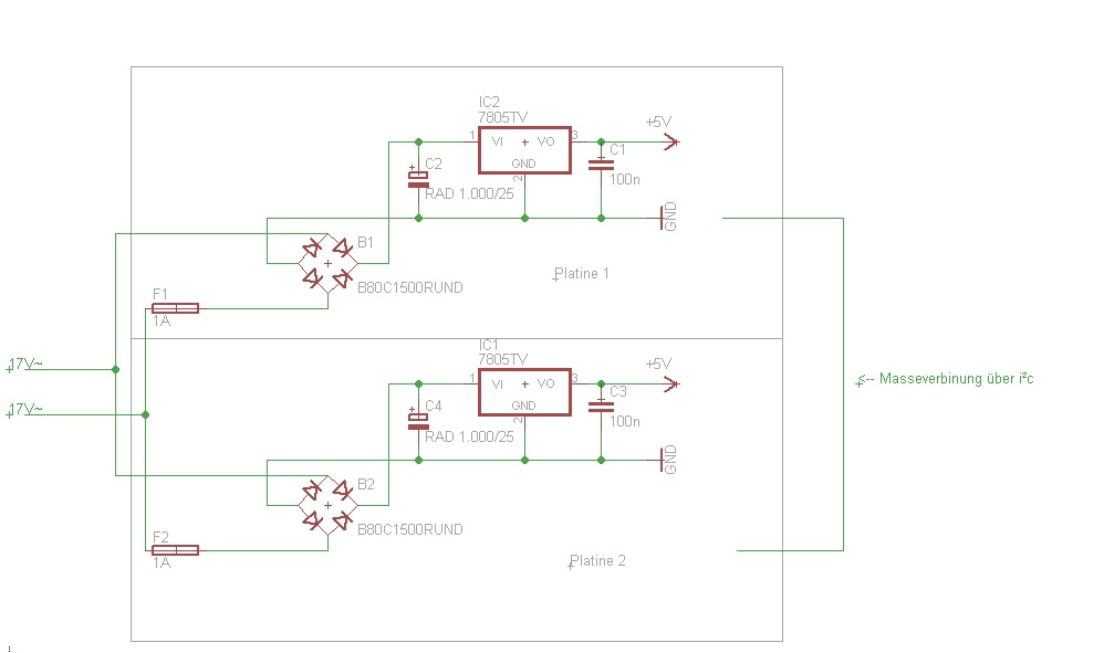

Ich habe für eine Modellbahnsteuerung eine schaltung entworfen die mit
I²C funktoniert.
Soweit funktoniert alles.
Da ich für jeden I²C-Baustein eine eigene Platine mit Stromversorgung
habe, wurden die Platinen untereinander mit den beiden Bus-Leitungen und
Masse Verbunden.
Jede Platine hat einer Sicherung die vorm Gleichrichter platziert ist.
(siehe Beispielbild)
Jetzt ist mit aufgefallen das trotz fehlender Sicherung mit Strom
versorgt ist also auch Schaltet.
Die Platinen beziehen ihren Strom über den selben Trafo mit 17V~
Mein bedecken ist jetzt das jetzt die die Sicherung garnicht richtigen
Schutz bieten.
Sobald die Sicherung ja entfernt ist oder durchbrennt darf ja die
platine nicht weiter "arbeiten".
Vielleicht hat ja einer eine Idee.
Danke Schon mal im Vorraus
Gruß Malte

Gast #3267054
Malte Zeranka schrieb:
> ich habe noch mal das das Bild begefügt, in den ich den "Stromfluss"
> eingezeichnet habe
Das ist nur die halbe Miete. Während der entgegengesetzen Phase fließt
der Strom über über die "eigene" Sicherung. Damit steigt der
Auslösestrom um einen Faktor zwei.
> Schutz bieten.
Provokant gefragt: Wovor sollen die Einzelsicherung schützen? Der 7805
begrenzt den Ausgangsstrom automatisch auf 1A, d.h. um den Trafo zu
schützen, reicht eine Sicherung.
Man könnte die Verdrahtung zum I2C-Gnd über Dioden führen, so dass
darüber kein Ausgleichstrome fließen können. Damit der Gnd-Pegel des I2C
sich nicht zu sehr verschiebt, sollte man Schottky-Dioden verwenden.

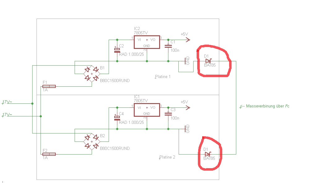

OP #3267474
Das ist ganz einfach. Nach der Sicherung sind auf der Platine auch
andere Verbraucher die nicht über den 7805 laufen aber trozdem gesichert
sein sollen (500mA).
Würde es gehn wen ich die S-Dioden so einbaue wie auf dem Bild?
Wäre der typ BAT85 die richtige wahl?
