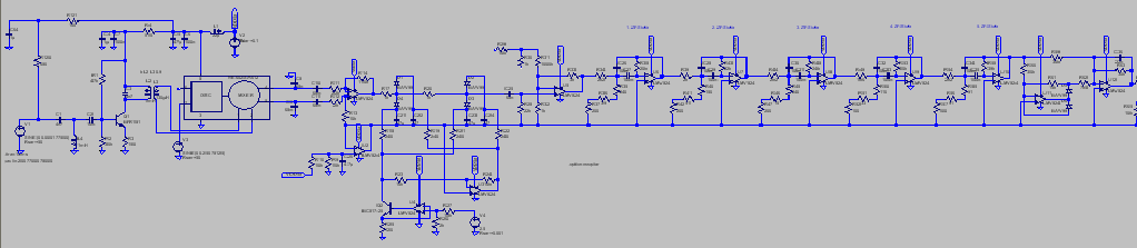

Will in LTSpice eingegeben Schaltplan von Funkamateuer hier posten und Fragen dazu stellen
Gast #2853769
Wie ich hier: Beitrag "Suche detaillierte technische Daten zu einer Spule"
geschrieben habe, will ich mal spaßeshalber einen DCF77 Empfänger in
LTSpice simulieren.
Nun habe ich schon einen signifikanten Teil eingegeben und wollte das
LTSpice-File gerade hier posten und auch ein paar Fragen dazu stellen,
als mir einfiel, das die Zeitschrift Funkamateuer evtl. was dagegen
haben könnte.
Was meint Ihr dazu?

Gast #2854205
Auf der verlinkten Seite ist ein ziemlich umfangreicher Schaltplan zu
sehen. Dass du den zu einem signifikanten Teil eingegen hast bezweifle
ich. LTSpice würde sich ausserdem zu Tode simulieren an diesem
umfangreichen Werk.
Gast #2854270
So? Dein Zweifel beruht auf der Grösse des Schaltplanes? Hm. Man kann in
der Tat darüber streiten ob ein gegebener Teil von diesem Plan
signifikant ist.
Für bedeutsam halte ich die Eingangsstufe, den Mischer und die
ZF-Verstärkerkette mit steuerbarem Dämpfungsglied und aktivem
Gleichrichter.
Gast #2854280
Tatsächlich braucht LTSPice ziemlich lange bis es den Arbeitspunkt
bestimmt hat.
Ich weiss auch nicht wirklich ob die Modelle vom NE612, LMV8234 und den
BAV99 wirklich gut für den Zweck geeignet sind. Ich hab sie von hier:
LMV 824: http://www.st.com/internet/analog/product/251843.jsp
BAV99: http://www.nxp.com/documents/spice_model/BAV99.prm
NE612: http://teremo.com/w3jdr/Spice%20Models.html
Ich suche noch ein gutes Model vom 4066. Der Link den ich gefunden habe,
weist darauf hin, das das dortige Modell bei NF instabil wird, wenn Vcc
nahe an 5V ist. Da in der ZF ca. 650Hz durchgehen, könnte das ein
Problem werden.
