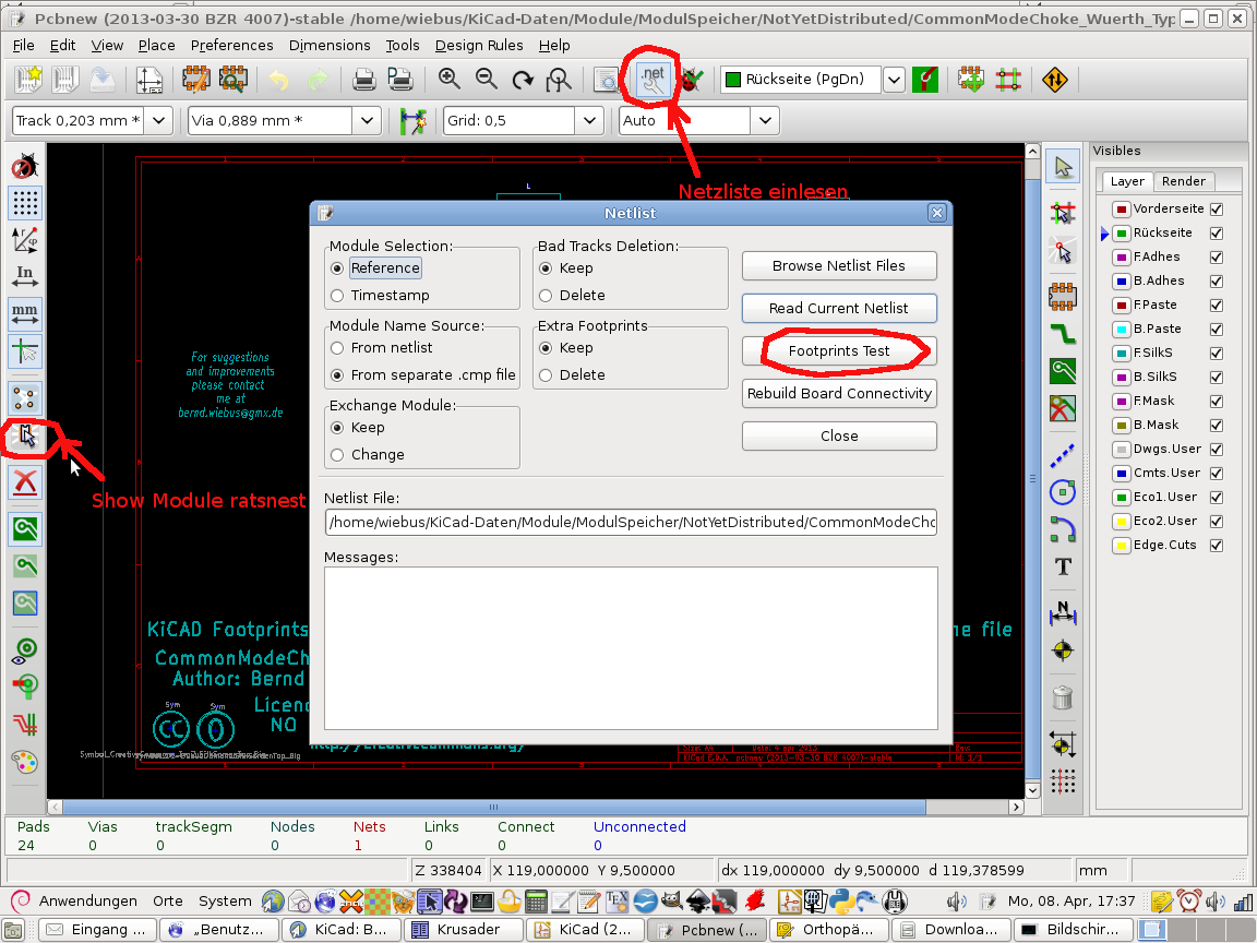

Wenn Du die Netzliste in PCBnew einliest, dann hast Du dort eine
Möglichkeit für einen anschliessenden Footprinttest. Was sagt der denn?
"Show Module ratsnest" aus dem linken Toolbar hast Du aktiviert?
Sehe ich nicht, wo soll das sein?
Siehe Anhang: Kicad-NetzlisteRatsnest.png

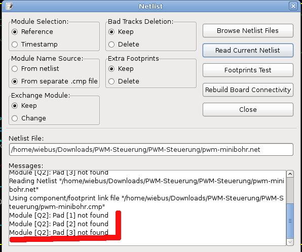

Das war auch der Fehler. Deine ursprüngliche Netzliste hat schon beim
Einlesen die Fehlermeldungen geworfen, die Du im Anhang als
KicadNetlistError.png sehen kannst. Sowas ist immer ein deutlicher
Hinweis, das, und wo, etwas faul ist.
Ich habe den Transistor Q2 mal passend zu Q1 geändert (durch löschen von
Q2, kopieren und Spiegeln von Q1). Und eine NEUE Netzliste daraus
erstellt. Das Einlesen in PCBnew gibt jetzt keine Fehlermeldungen mehr,
die vermissten Ratsnestlinien sind da.
Das geänderte findest Du in PWM-Steuerung_Geaendert08Apr2013-18Uhr01.zip
im Anhang.
