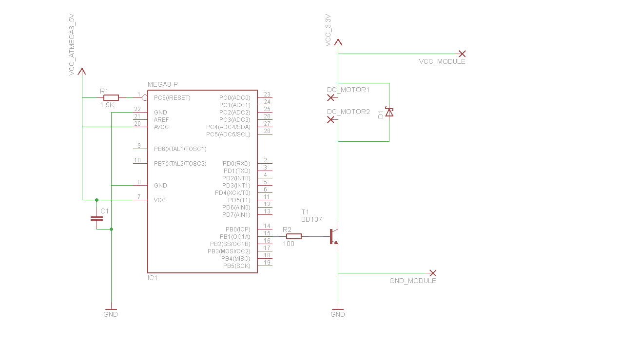

ich habe eine Problem ich möchte per PWM einen Motor ansteuern. ich
nutze derzeit einen Atmega8 bzw  88 die derzeit mit 5V betrieben werden.
Ich möchte diese zukünftig mit 3,3V betreiben.(Ich werde dann natürlich
die L bzw a Version nehmen).
Der PWM betriebe Motor soll mit 3,3V laufen.(ich habe für Eagle keine
Motor-lib gefunden. Das problem hatten wohl schon mehrere hier)
Ausserdem hängt aber an den 3,3V ein weiteres Module, das mir immer dann
abkackt, wenn ich den Motor laufen lasse.
Als Transistor habe ich einen BD137 mit einem Basiswiderstandvon 100 Ohm
verwendet.
Der Motor soll maximal 200mA ziehen -+ 10%.
Das Herumspielen mit dem Basiswiderstand hat nichts gebracht. Für das
ausrechnen des Basiswiderstands hatte ich das Problem dass im DB für den
BD137 eine Verstärkung von 40-250 angegeben ist..
Offensichlich scheint das keine gute Kombi zu sein..
Hat jemand eine Idee welchen Transistor / Basiswiderstand  ich
stattdessen nehmen kann?

Für 200mA kommt fast jeder Transistor infrage.
Auch ist die Stromverstärkung unkritisch.
Dank PWM sollten auch die Verluste beherrschbar sein.
Den Basiswiderstand würde ich oberhalb von 500 Ohm ansiedeln.

Motorachse festhalten und Strom messen. Aber nicht zu lange, damit der
Motor nicht überhitzt.
Der "wirkliche" Strom mag auf Grund seiner Induktivität zwar etwas
geringer sein, wenn er schnell beschleunigt. Aber der Motor kann ja auch
mal blockieren, dann sollte der Transistor nicht abfackeln.
Gruß Dietrich

wenn ich den Motor anhalte zieht er ganze 800mA im normalen betrieb hab
ich nochmal nachgemesse und bin auf 150mA für demn motor gekommen ca mit
ca 5-10% schwankung
Gast #3297409
Mit 0,8 ms kannst Du leben.
Eine, wenn auch sehr grobe Methode den Anlaufstrom eines Motors zu
messen, ist der ohmsche Widerstand im Stillstand. Bei einem
Kollektormotor geht der Strom, von diesem Wert aus, meist nach unten.
Manchmal hilft ein großer Kondensator, in Deinem Falle, möglichst Dicht
am Motor, von Vcc nach GND.
Das ändert aber nichts daran, dass genügend Leistung vorhanden sein
muss.
Ein zugegeben sehr grober Test ist, den Motor mechanisch belastet, von
der dafür vorgesehenen Stromversorgung, füttern zu lassen und natürlich
die Spannung beobachten.

Wie groß soll der Kondensator sein 100pico und 100 mikro elko hab ich
gerade  ausprobiert reicht nicht aus..wird ausserdem dadurch die
freilaufiode nicht ausser kraft gesetzt

also ich habe den BC 337 mit 25 und 40 er Verstärkung hier  der  BC  337
mit einem 1k Vorwiderstand läuft schon wesentlich besser als mein alter
allerdings noch nicht wirklich so wie ich mir das vorstelle und  wenn
den Basiswiderstand verkleiner belaste ich das modul zu sehr  kennt ihr
ein anderen geigneteren Transistor? (Wollt eh bei dem freundlichen R )
bestellen

Einen Darlinton (Sind zwei Transistoren hintereinander, in einem Gehäuse
- haben eine wesentlich höhere Stromverstärkung) oder einen N-FET der
mit dem Strom und der Spannung auskommt (also fast jeder).

Ach was, für sowas nimmt man heutzutage einen FET, in diesem Falle einen
sog. "Logikpegel"-FET. Das sind welche, die bei ca. 3 Volt am Gate schon
voll durchgeschaltet sind. Meist haben die ne Schwelle von ca. 1.8 bis
2.2 Volt. Die neueren Teile aus dieser Riege haben On-Widerstände im
Bereich von 6..12 Milliohm, da passen notfalls auch mal eben 15 Ampere
durch.
Aber ganz ohne Gate-Widerstand geht's nicht, wenn man keinen Treiber-IC
benutzt. Da kommt zwischen µC und Gate nur ein Strombegrenz-Widerstand,
den man so klein bemißt, daß im Umschaltmoment das Portbein nicht
überlastet wird und auch der BrownOut-Detektor im µC nicht anspringt,
denn aus Sicht des µC ist der FET ein Kondensator mit ca. 1 nF gegen
Masse.
W.S.

Ist bei 3.3V Versorgung fehl am Platz. Ein Darlington hat eine
Sättigungsspannung von minimal 1V, dann bleiben für den Motor nur noch
2.3V.
Was du brauchst ist ein kleiner MOSFET (Logiglevel) der bei 3.3V
Gatespannung voll durchschaltet.

Ja, den Tipp dass damit deine Ub noch stärker einknickt und die Module
abkacken, wenn du nichts dagegen unternimmst...
z.B. im einfachsten Falle PWM-Softstart, ein größerer Elko, die anderen
Module mit kleinem Widerstand ankoppeln oder...
Gast #3315914
Beispiel SMD ist IRLML 6344: 30V, 4A, 0.037 Ohm, 0,8V Ugsth, 14 Cent.
Wenn du PWM machst: low ESR Elko, Mosfet und Motorklemme direkt
nebeneinender. Bei so einer kleinen Spannung wie 3,3V mindestens 470uF.
