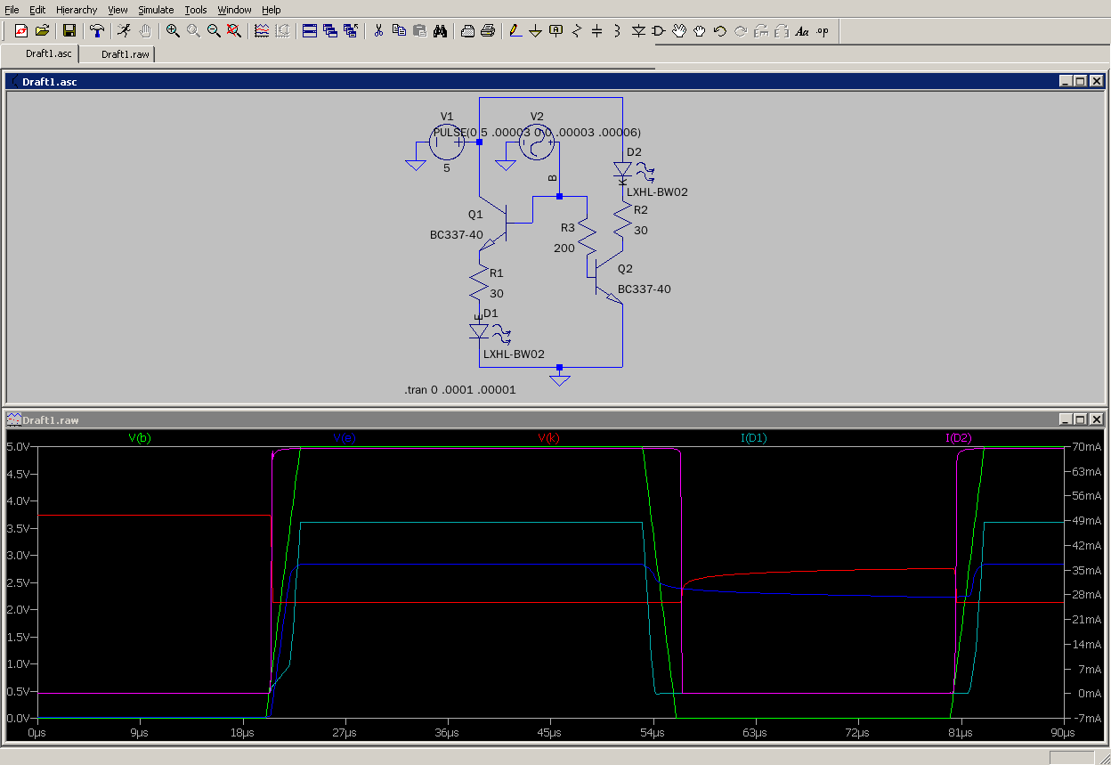

ich möchte mit einem uC Geräte per IR steuern. Meine IR-Diode hat
folgende Daten: I_F = 100mA und V_F = 1,3V. Da der Strom zu groß für den
uC ist, wollte ich dies mithilfe eines Tranistors (z. B. BC337) lösen.
Hier im Forum wird dafür sowohl die Emitterschaltung
(http://www.mikrocontroller.net/mc-project/Pages/Projekte/RC5/rc5.html)
als auch die Kollektorschaltung
(Beitrag "Transistorfrage") empfohlen. Um mich besser
entscheiden zu können, habe ich beides mal in LTSpice simuliert (siehe
Screenshots). Leider kann ich die von Michael beschriebenen
"Wischi-Waschi" Signale der Emitterschaltung
(Beitrag "Re: Transistorfrage") in meiner Simulation
nicht feststellen. Was mache ich falsch bzw. welche Transistorschaltung
ist hier die bessere?
