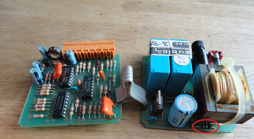

naja eigentlich möchte ich Beide austauschen um sie als Fehlerquelle
definitiv auszuschließen.
die infrarot Diode scheind einzelnd zu funktionieren. Jedenfalls kann
man was sehen wenn man sie duch eine Digicam- oder Handybildschirm
betrachtet.
Der Transistor funktioniert einzelnd wohl auch. Bei Lichteinfluß hat er
durchgang sonst nicht.
beides ist an einer Elektronik Box angeschlossen die noch andere Sachen
bei der Kaffemaschine regelt. Automatische Keselfüllung, Magnetventile,
Pumpe...
Wenn ich aber die Infrarotdiode anschließe funktioniert das alles nicht
mehr. Ist ein bisschen schwer zu erklären.
Also diese Elektronikbox hat 2 Platinen
Bild habe ich angehangen
Die Rechte Seite ist für die Steuerung der Automatischen Kesselfüllung.
Da werden also Magnetventile und Wasserpumpe(beides 230V) geschaltet
über die 2 Relais die auf 24V laufen. Dazu wird noch von dem kleinen
Trafo 18V AC geliefert. Diese Seite funktioniert auch wie sie soll.
Die Linke Seite ist für
1. Die ansteierung/ interpretation des Flowmeters
2. für die Ansteuerung der Tasten auf der Front der Kaffeemaschine
(mauell start/stop und dann über Flowmeterinterpretation kleine Tasse
große Tasse...)
Alles auf 12V Basis
Wenn ich also jetzt alles anschieße außer das Flowmeter (4 Kabel. jeweil
2 für Photodiode und Phototransistor) klappt alles wie es soll. Ich kann
alles halt nur mauell mit start stopp regeln. Sobald ich jetzt aber die
das Flowmeter anschließe. Eigentlich gehts nur um die Photodiode dann
klappt gar nichts mehr! Also auch nicht bei der rechten Platine. Sprich
die Magnetventile und die Pumpe bekommen kein Strom mehr.
Sobald ich die Photodiode wieder abklemme geht wieder alles.
Gruß Tim

Zumal obige Bauelemente vermutlich gar nicht defekt sind. Du wirst
nicht drumherum kommen, einige Messungen an Deiner Elektronik
durchzuführen.

so, bin gerade dabei alle Elkos zu ersetzten
+ SPANNUNGSREGLER L7812CV
+ BC237B Transistor
+ 2x BC337 Transistor
habe da aber nochmal ein paar Fragen:
1. auf einem Elko steht. 470MFD 40WV           IEC-103 85°
470 Microfarad ist klar, aber Die 40WV wofür steht das? Wo bekomme ich
den her?
2. da sind ein paar 40V Elkos. 10µF 40V.
Die gibts aber so gut wie nirgendswo mehr kann ich da diese nehmen?
http://www.conrad.de/ce/de/product/472484/ELKO-1035ST
bzw. Artikelnummer 472484
Bei Conrad steht ja 35V/40V
Gruß Tim
