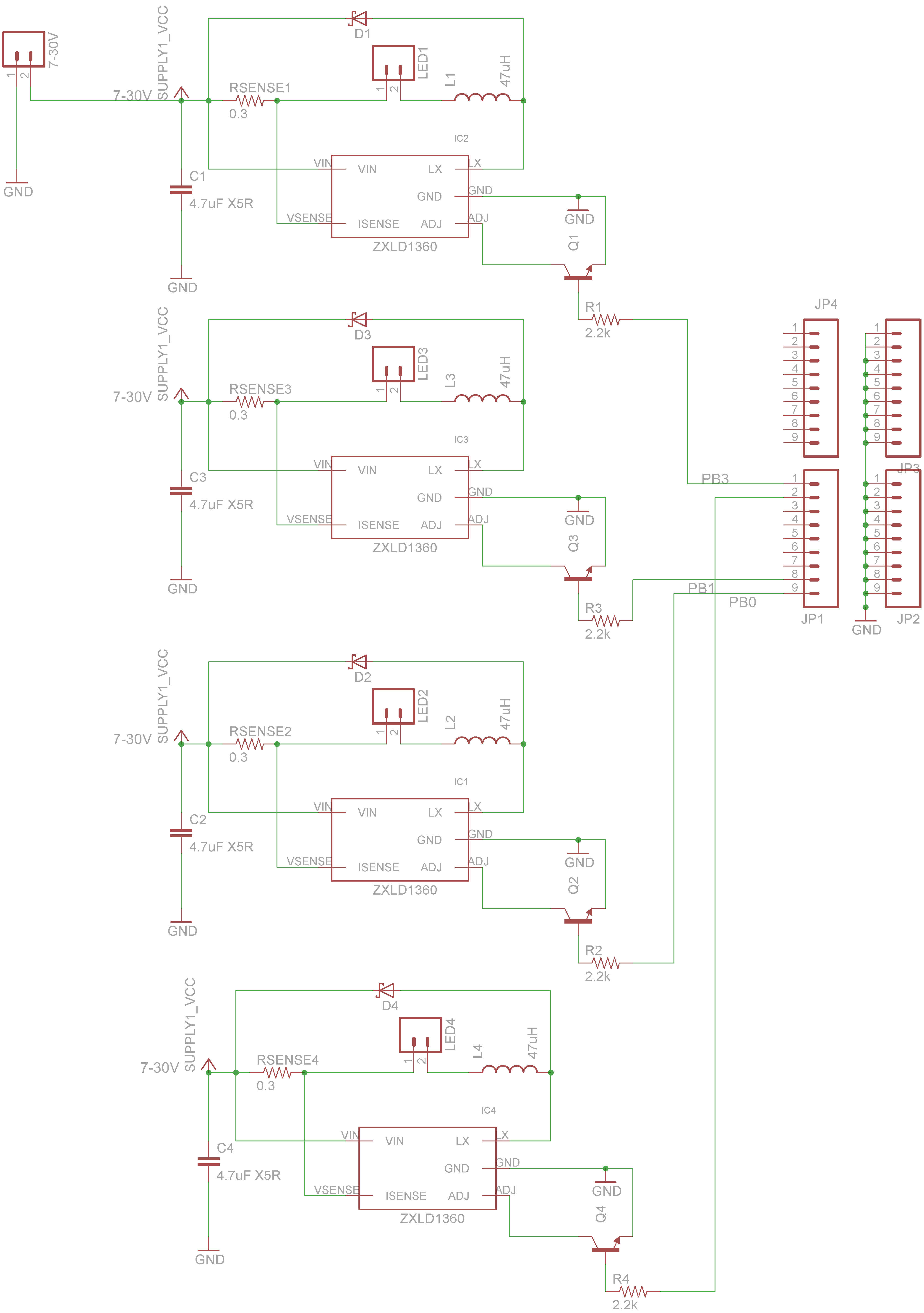

Hallo Forum,
für mein Hausbusprojekt brauche ich noch LED-Treiber. Hatte ja gehofft
alles
mit 'Mi light' funkgesteuerten LED-E27-'Birnen' machen zu können, aber
die sind mit 400 Lumen an einigen Stellen dann doch zu dunkel.
Also möchte ich eine Aufsatzplatine für mein CANBus-Modul
(Beitrag "Platinenkritik Hausbus/CAN Eingang" ), die High Power LEDs
treiben kann. Und zwar auf 4 Kanälen (RGB+Weiß).
Ich habe aber noch nie einen Schaltregler entworfen. Habe mich so gut es
ging an die Positionierung im Beispielschaltplan des Datenblatts
gehalten - Layout Empfehlung beschränkt sich ja im großen und ganzen zu
'halten sie die Verbindungen kurz und niederohmig, und keine Tracks
unter Rsense'...
Transistoren sind BC337, da hab ich noch 100 Stück da...
Induktivität 0.47uH, Kondensator 4.7 uF, X5R, Schottky bin ich mir noch
nicht sicher...
Was hab ich alles falsch gemacht?
Gruss
FloF

bastler schrieb:
> Kurze frage, bitte nicht böse verstehen, aber warst du beim Layout
> besoffen?
Das ist echt hart..
Also wenn du C1 .. C4 etwas anders positionierst, dann kannst du statt
dem Zick-Zack eine saubere Leiterbahn einmal quer durch legen.
Ansonsten: Das sind keine gewöhnlichen Stiftleisten oder? Die sind so
komisch versetzt, noch nie gesehn.
Alles in Allem nicht so übel ;-)
OP #4174558
Stiftleisten: Das sind normale Stiftleisten, nur die Löcher sind leicht
versetzt. So halten die Leisten schon nach dem Einsetzen und man bekommt
ohne Stress aufliegende Leisten. (
https://www.sparkfun.com/tutorials/114 )
C1-C4: Die Bahn muss den Pin am ZXLD  auch noch treffen. Irgendein
Abzweig ist da also immer drin. Ich kann aber C1-4 nach aussen drehen,
das bietet mehr Abstand zwischen den Leiterbahnen.
Moderator (Firma: Titel) Persönliche Seite #4174714
Hast du mal nachgesehen, welche Kapazität diese hochkapazitive Keramik
bei 30V noch bietet? Wenn der dann noch 1uF hat kannst du dir
gratulieren...
http://www.maximintegrated.com/en/app-notes/index.mvp/id/5527
Insgesamt gibt es mir immer zu denken, wenn der Eingangskondensator
(oder Ausgangskondensator) im Größenvergleich zur Spule so schlecht
dasteht.
Und auch ich hätte den Eingangskondensator um 90° gedreht, so dass der
Strom vom GND-Pin ohne Lagenwechsel zum Kondensator zurück kann.
Ich finde es zudem ein wenig ungünstig, wenn der Freilaufstrom um den
Schaltregler "herumtanzen" muss...
Ein kleines Denkspiel:
http://www.lothar-miller.de/s9y/categories/40-Layout-Schaltregler
Such mal deine beiden Stromkreise (Laden und Freilauf) und zeichne sie
ein...
