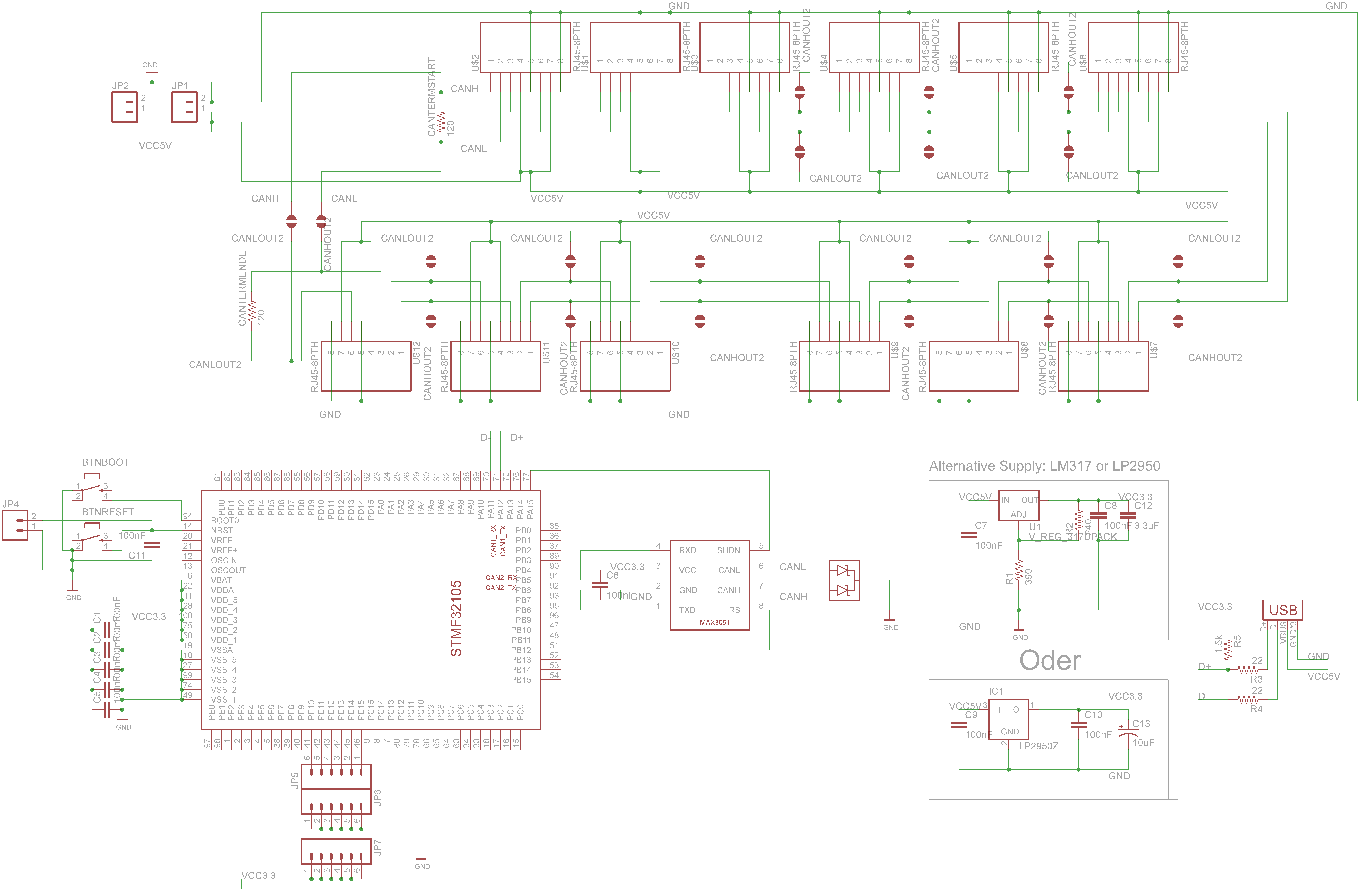

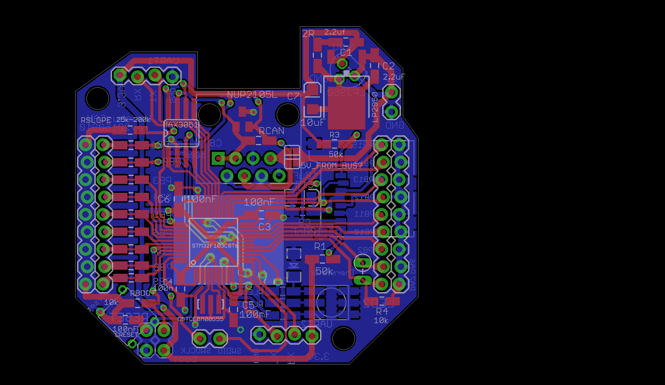

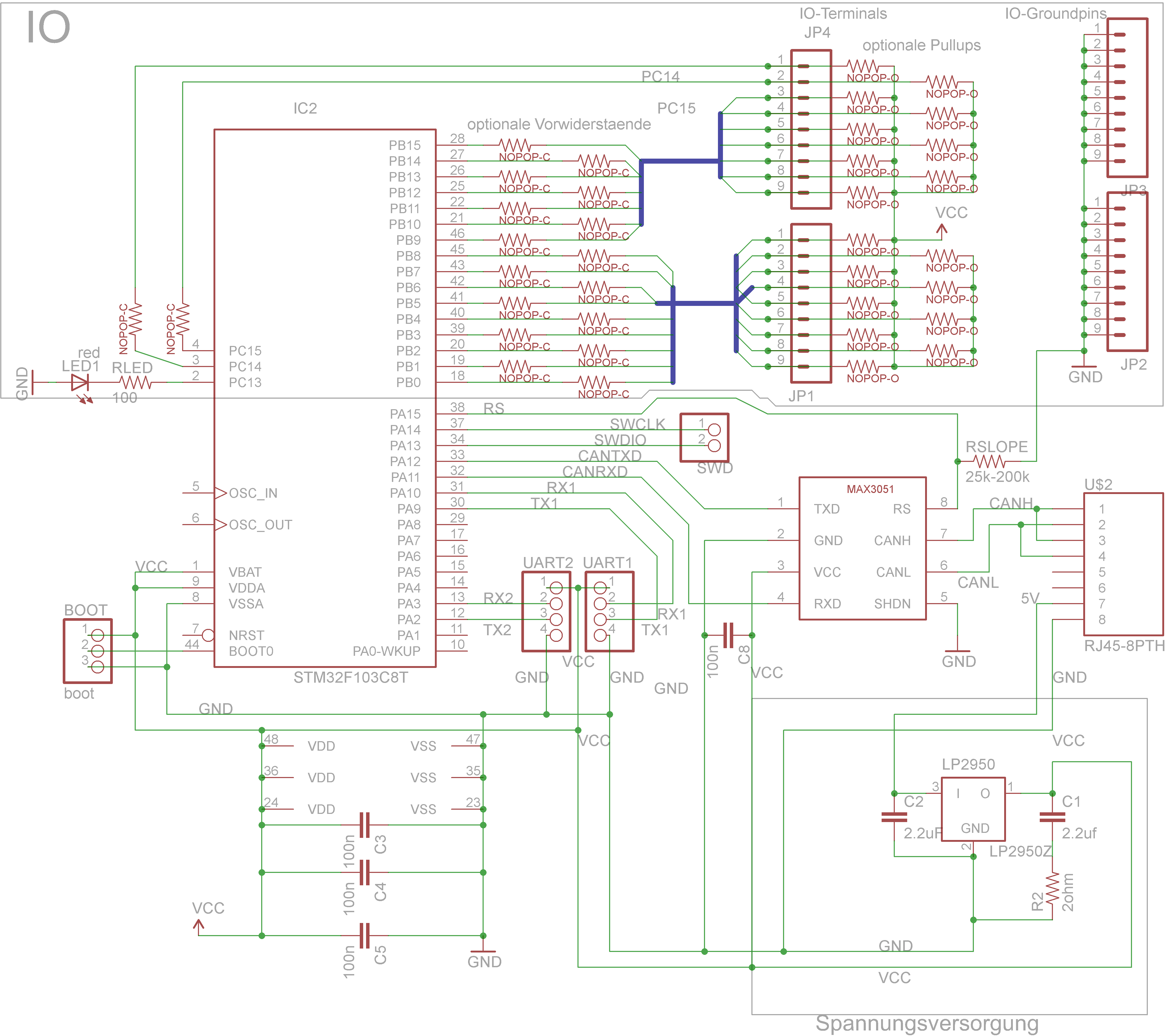

Hallo Forum,

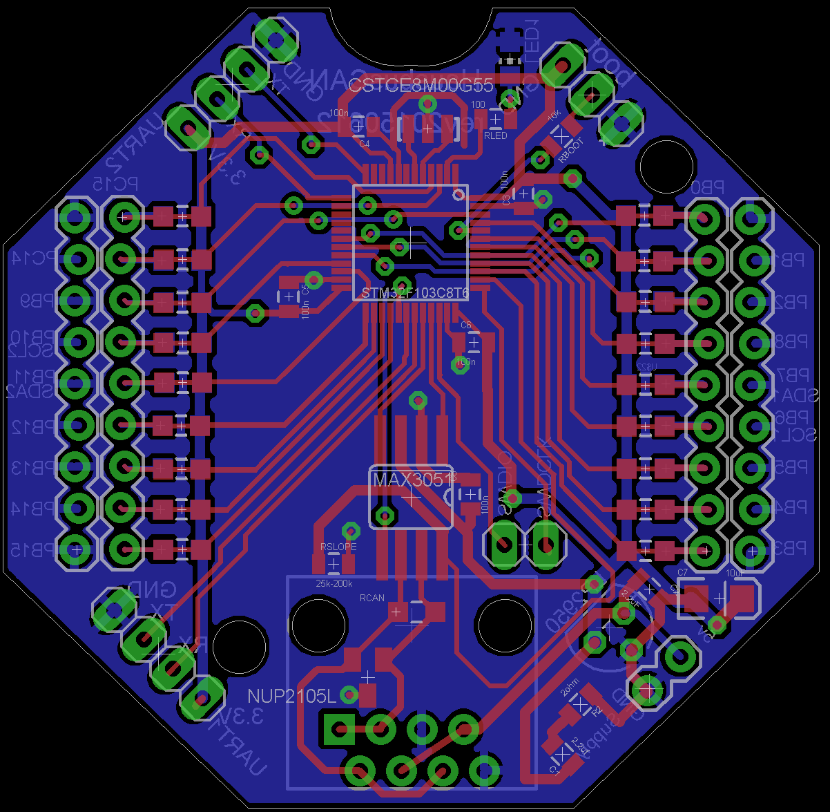

ich hab mich mal an einem CAN angebundenen Taster-Ausleser zum Einbau
hinter Lichtschalter versucht.
Rahmenbedingungen: 5V Eingang (minus Zuleitungsverluste), 3.3V auf'm
PCB, möglichst geringer Stromverbrauch, via LP2950 (weil der auch ohne
ernsthaften Stromverbrauch reguliert). Stimmt das so mit dem 2 Ohm
Widerstand um die ESR zu erhöhen?
STM32F103 mit eingebautem CAN möglichst viele übrige IOs auf Pinleisten
herausgeführt. IOs mit optionalem Vorwiderstand (falls doch mal eine LED
dran soll), optionalem Pull-up, falls mal der interne nicht ausreichen
sollte.
CAN Anschluss über Twisted Pair mit 'virtuellem' Bus - d.h. gleich
wieder zurück, mit Stichleitung zum Transreceiver (TJA1055/3),
Terminierung des Buses dann in der Zentrale. Stichleitung so kurz wie
möglich - vermutlich aber egal...
RJ45 und IO-Pins auf der Unterseite - später vorne.
Schaltplan ist nicht sehr sauber, sorry musste irgendwann ins Bett ;).
Was kann ich noch verbessern?
Gruss
FloF
von Abfallverwerter (Gast)

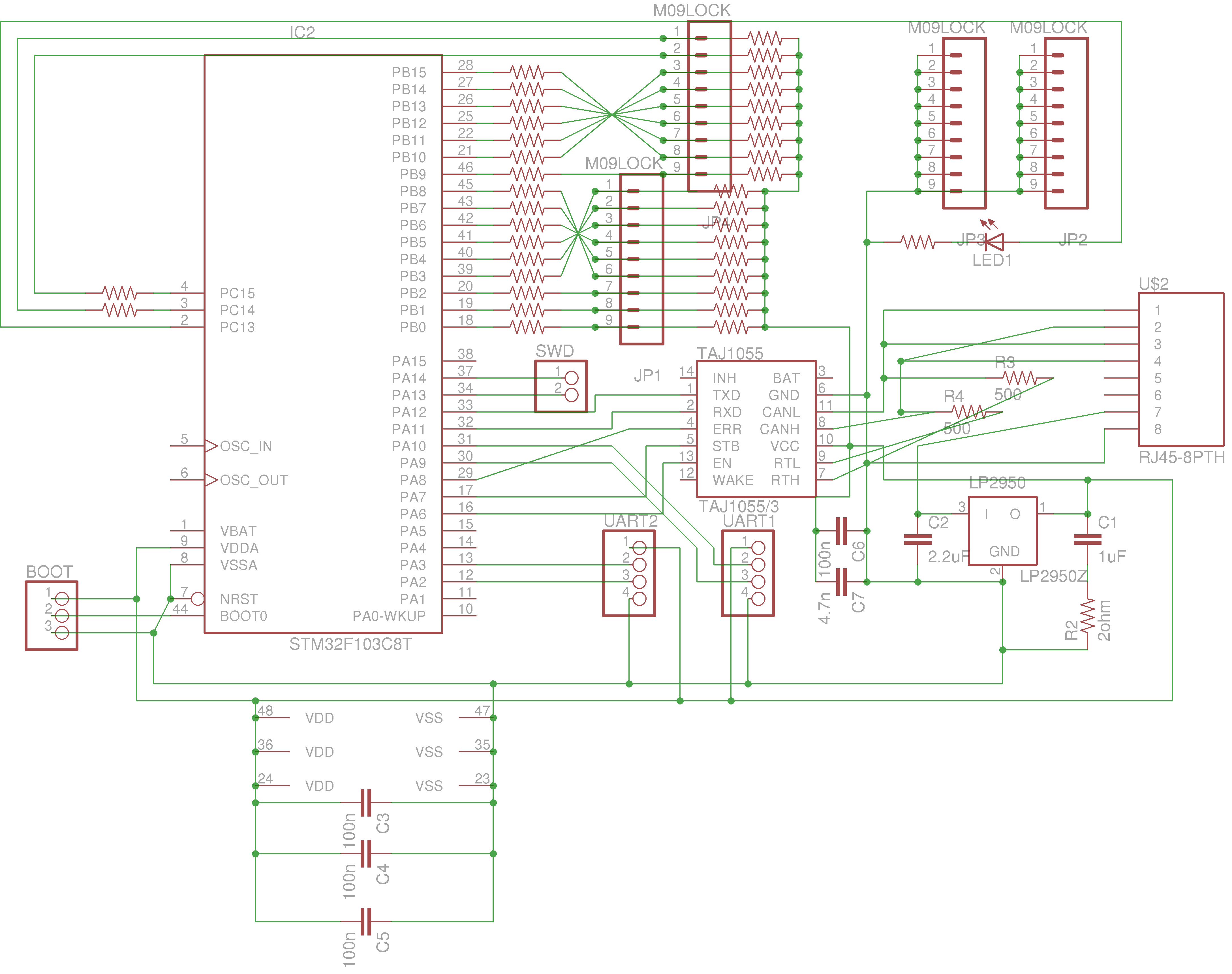

Das ist wohl etwas untertrieben. Gab's beim Eagle keine rechteckigen
Widerstände mehr? Durch Spiegeln einiger Bauteile hätte man auch die
wirren Kreuzungen vermeiden können.
Das Layout sieht auch ziemlich wirr aus, da aber wegen fehlender
Bezeichnungen die Übersicht erschwert ist, spare ich mir eine eingehende
Untersuchung.
von Florian F. (flof3000)
Danke lieber Abfallverwerter, dass Du die Vorzüge dieses Forums mal
wieder so deutlich raus stellst.
Spiegeln bringt nichts - dann sind eben die anderen Pins verdreht - der
STM32 hat nun mal nicht einen Port auf einer Seite. Und lieber das
Geflecht im Schaltplan als auf'm Board.

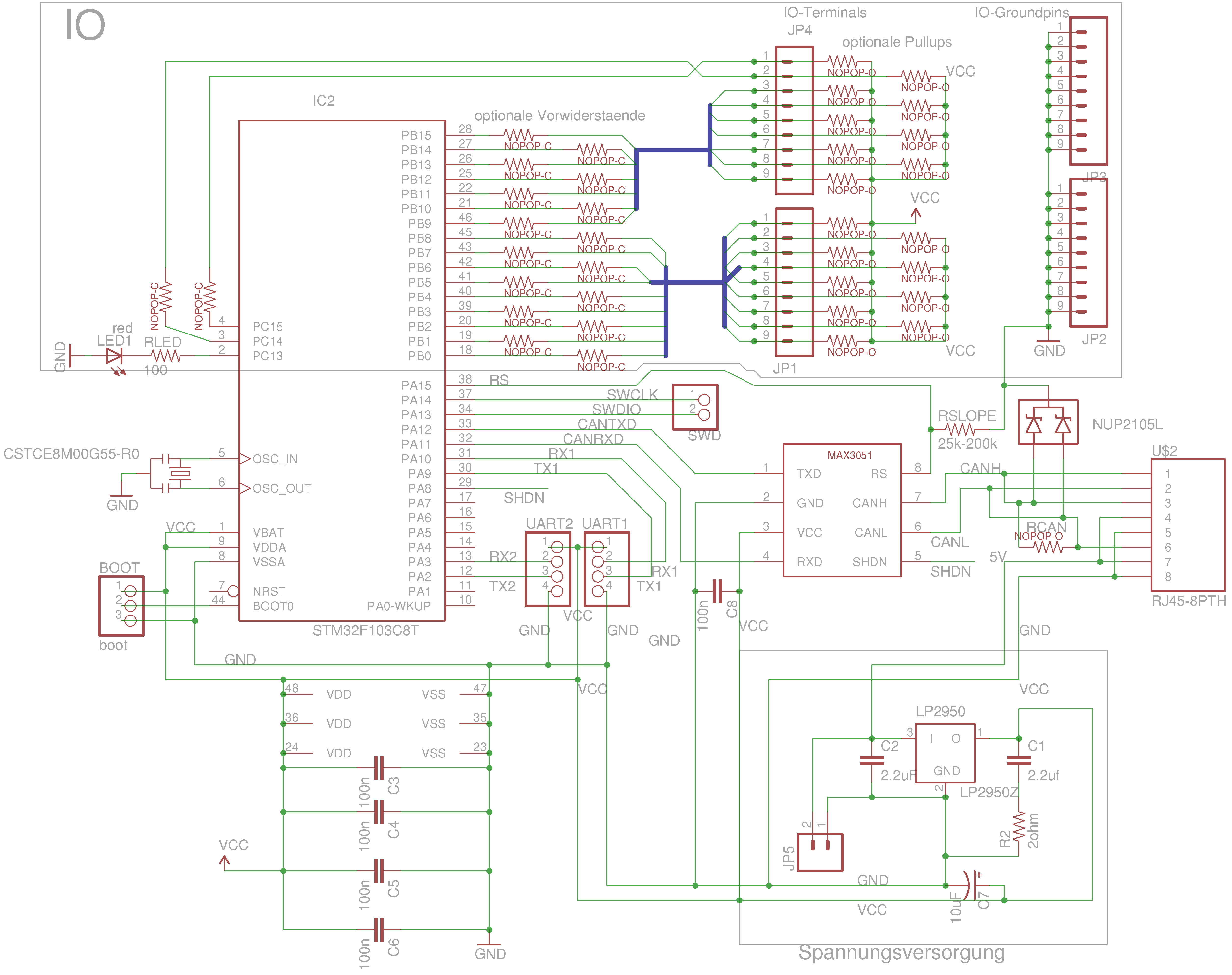

von Guido .. (2mils)
Im Schaltplan gibt's für so ein Gewirr auch Busse.

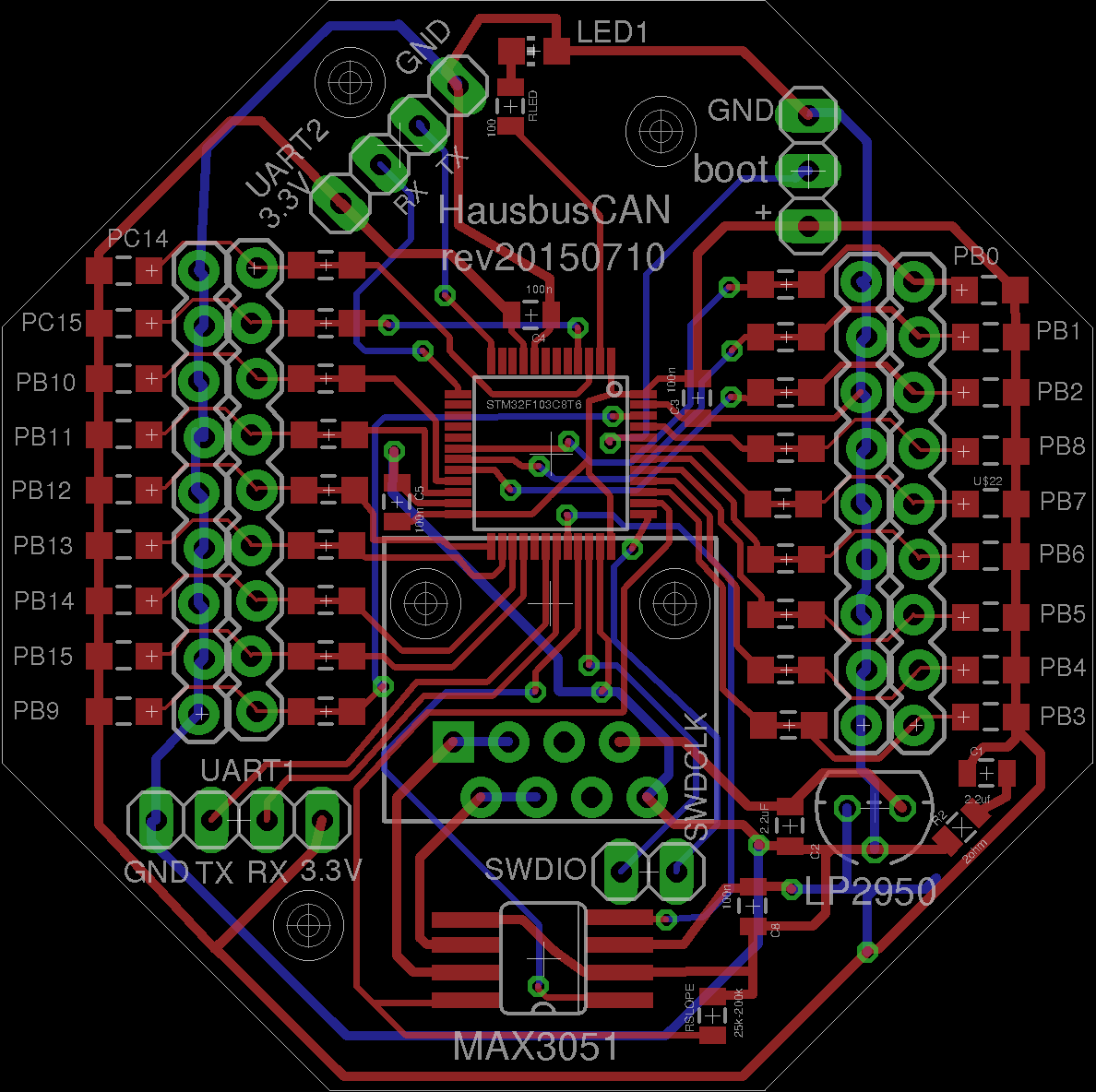

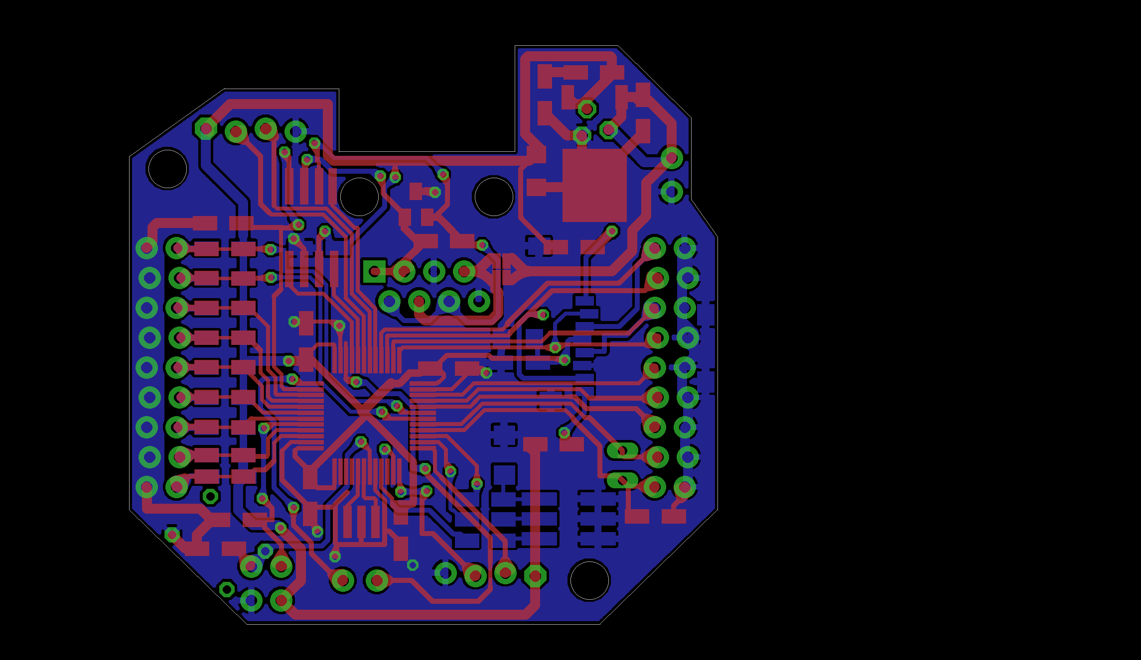

Platine hat den Namen als solche nicht verdient. Warum sind die Pads der
Widerstände vor den Ports eigentlich alle miteinander verbunden?
Mit Spiegeln meinte ich auch nicht den Controller, sondern die Stecker,
die keine Bezeichnung haben.
Aber Du hättest Dir ja wenigstens mal die 24 ERC-Warnungen anschauen
können, von den 54 DRC-Fehlern ganz zu schweigen. Den Nutzen von
kurzgeschlossenen Widerständen kann ich mir absolut nicht vorstellen.
Ausschlafen und noch mal neu machen. Ganz ehrlich und auch nicht böse
gemeint!
Platine selber machen und nicht den Autorouter drüber laufen lassen. Da
sind jede Menge Vias die weg können weil völlig unnötig.
Es gibt mehr Dinge zwischen Himmel und Erde...
Das sind optionale Vorwiderstände. Falls die irgendwann nötig sind wird
die Leiterbahn durchtrennt und ein 0805 aufgebracht. Eagle kann das
nicht vernünftig erfassen und meckert an diesen Stellen immer den
Kurzschluss an. Das muss so.
@Guido: Auf der anderen Seite der IO-Pinheader liegen optionale Pull-ups
- die sind natürlich auf einer Seite alle Verbunden.
Und danke fuer den Tipp mit den Bussen.
Den Stecker drehen verdreht eben die anderen 3 Pins.
DRC mit z.B. dem Elecrow Parametern ist i.O. - aber Du hast recht, hier
kann man ich sicher noch verbessern.
ERC hatte einen echten Fehler, und sonst viel False Positives (VSS vs
GND, Bahnen die sich nicht 90 Kreuzen sind immer 'close but not
connected', etc).
von Marc S. (marc_s86)
Guido .. schrieb:
> Christopher B. schrieb:
>> Sind vermutlich pulldown Widerstaende oder Jumper zur Konfiguration?
> Dann wären die vermutlich auch im Schaltplan?
er hat geschrieben es sollen optionale vorwiederstände sein ->
leiterbahn durchtrennen wiederstand einlöten -> spart 0R wiederstände.
könnte man aber auch mal in den schaltplan zeichnen.. der ist wirklich
grausig genau wie das autogeroute und die leiterbahn dicke
ich würde noch den lp2950 und die RJ45 buchse in SMD ausführen, dann
brauchst du nicht zwischen den THT pads durch zu routen
von Stefan (Gast)
TJA1055 braucht 5V Versorgung.
von Thomas F. (igel)
Welchen Sinn macht der einsame Kondensator über dem STM?
Warum führst du LED1 und UART2 quer über die ganze Platine, können die
nicht einfach oben sitzen?
Spannungsregler im TO92-Gehäuse? Warum keinen SMD, dann kann er
wenigstens Wärme abführen.
Möglichst kurze CAN-Stichleitung beim Hausbus erscheinen mir weniger
wichtig. Einen Hausbus wird man kaum mit 500kBit laufen lassen.
Dafür würde ich dann eher EMV-Maßnahmen für den CAN vorsehen.
http://www.embedded.com/print/4019182
Die (optionalen) Vorwiederstände sind alle im Schaltplan zwischen
Controller und Header drin...
TAJ1055/3, nicht TJA1055... aber halt, der ist nur 3.3V Input
kompatibel, braucht aber selbst trotzdem 5V, oder? Wer lesen kann ist
klar im Vorteil.
Der einsame Kondensator sollte einer der Abblockkondensatoren sein. -
Routing ist Mist.
Klar, die W_i_derstände sind drin, aber nicht als optional
gekennzeichnet. Wenn man das richtig machen will, dann muß man auch die
Kurzschlussbrücken, die die Widerstände im Layout überbrücken, mit
einzeichnen, z.B. als Lötbrücken mit extra Namen.
von Frank B. (f-baer)
Mal ehrlich, was soll das?
Du kommst hier her, und möchtest Hilfe, bist aber nicht willens oder
fähig, einen lesbaren Schaltplan zu präsentieren. Es gibt gute Gründe
dafür, warum im Schaltplan in aller Regel ausschliesslich 90°-Ecken
verwendet werden.
Netzlabel helfen ungemein dabei, die Funktionsweise einer Schaltung zu
verstehen.
Leitungen, die im Schaltplan unter Symbolkanten verschwinden, sind auch
nicht gerade hilfreich.
Zumindest ein Netzlabel für die Versorgungsspannung hättest du mal
spendieren müssen, dann müsste man nicht permanent durch den halben
Schaltplan durch eine Leitung verfolgen um festzustellen, dass es die
Betriebsspannung ist.
Bevor du hier solche dummen Kommentare ablässt, überlege bitte nochmal,
auf welcher Grundlage du hier Hilfe einforderst! Und jetzt bitte
Schaltplan neu zeichnen, Netzlabel anlegen, dann können wir hier gern
vernünftig weitermachen und dir helfen.
von Stefan (Gast)
Wie willst Du Deinen CAN-Bus anlegen?
Eine lange CAN-Leitung von Dose zu Dose, an einigen Stellen ggf. eine
Stichleitung zu Nebendosen? Dann brauchst Du an jedem Node mindestens 2
RJ45 Buchsen. Falls Du Stichleitungen zulassen willst, beser 3 oder 4.
Das kommende und das gehende Kabel in EINEN RJ45 Stecker zu basteln,
machst Du ungern für eine Hausinstallation.
Willst Du ein LCD an den Nodes anschliessen?
Willst Du Temperatursensoren (SPI, IIC, OneWire?) anschliessen?
Willst Du analoge Eingänge?
Wenn Du mit 3.3V only fahren willst: dafür gibt es spezielle
CAN-Transceiver, z.B. von TI
Wie sieht es mit dem CAN-Abschlußwiderstand aus? Dein TJA1055 hat da
wohl was intern (habe ich nicht genau durchgelesen), bei einer
Hausinstallation finde ich einen manuell aufgesteckten
Abschlußwiderstand an der letzten Dose am praktischten. Kann z.B. auf
den 2. RJ45 aufgesteckt werden.
Apropos Stichleitungen:
Bei niedrigen CAN-Baudraten (bis 50kbaud) sind die unproblematisch, ein
entspechendes pdf stand hier vor Jahren mal drin.
Gruß, Stefan
von spontan (Gast)
Eagle kann das. Bloß du nicht.
Im Schaltplan die Widerstände einzeichnen und brücken. So wie im Layout
auch. Dann paßt der DRC auch.
Phantasie stirbt wohl zuerst.
von Georg (Gast)
warum sind eigentlich die Pads der Stiftleisten alle im Zickzack
angeordnet statt auf einer geraden Linie? Normale Stiftleisten passen da
womöglich garnicht rein.
Georg
@Spontan:
Eagle kann keine Bauteile die zwei durch verbunden Pads haben.
Klar kann ich das von Hand malen, aber irgendwann ist auch mal Schluss
mit Aufwand. Ich mach jetzt Nopop-O und Nopop-C Widerstände - für not
populatied, normally open und normally closed.
@Georg: In diesen versetzten Leisten halten die Stiftleisten schon ohne
Lötzinn deutlich besser. Und ja, die passen ;).
@Stefan: Es wird eine Sternverteilung Cat5e geben, läuft alles dann
Zentral zusammen. Damit halte ich mir die Option offen, später auch mal
einzelnen Gruppen mit mehr Spannung / anderen Protokollen anzufahren.
Also wirklich jeweils hin und wieder zurück.
Abschlusswiderstand gibt's dann auch in der Zentrale.
Nein. Wenn ja, dann I2C.
Wenn irgendwann, dann Huckepack - die Pins sind herausgeführt.
Aber ein paar weitere Spannungsversorgungspins einzubauen ist sicherlich
kein Fehler.
Geplant ist nichts.

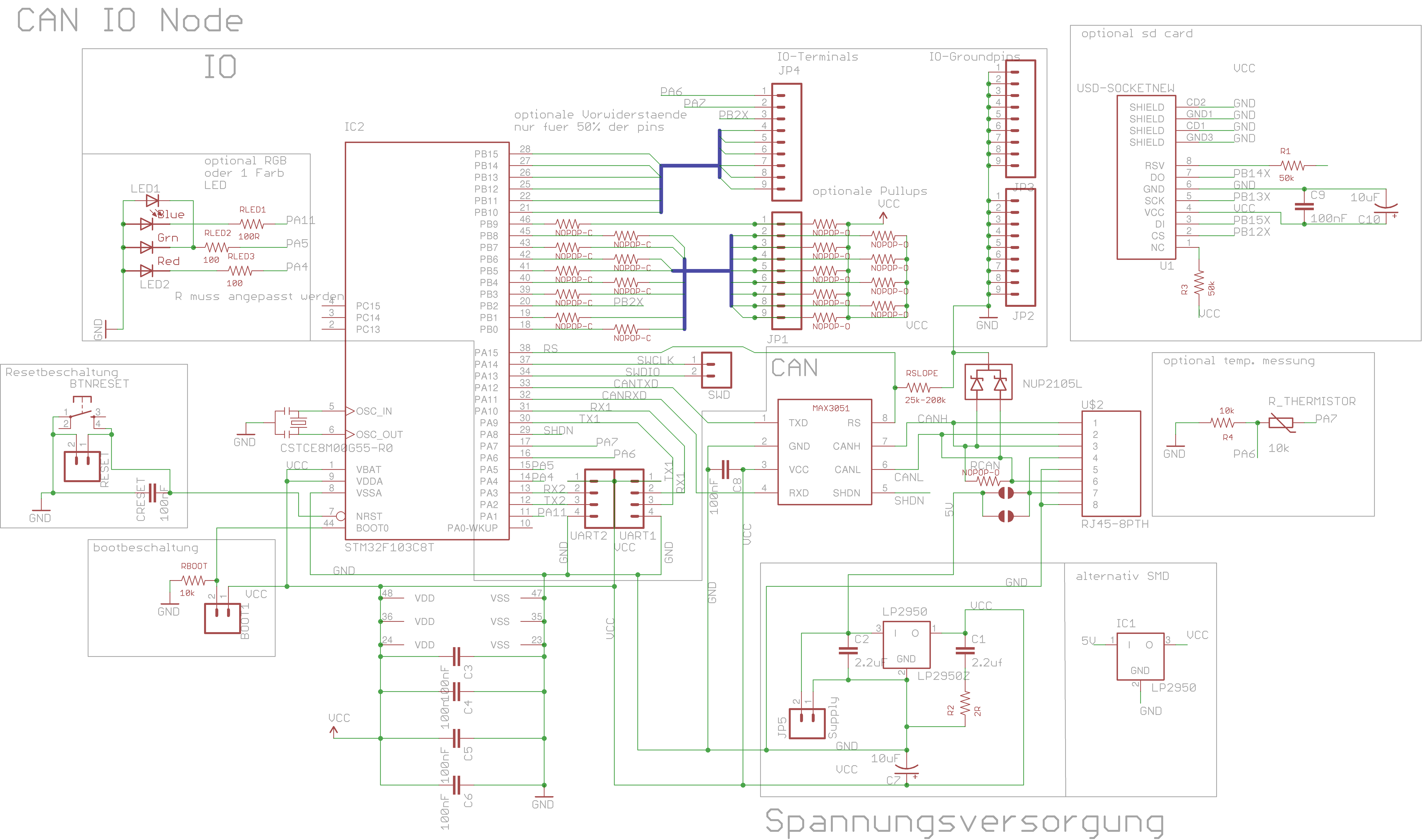

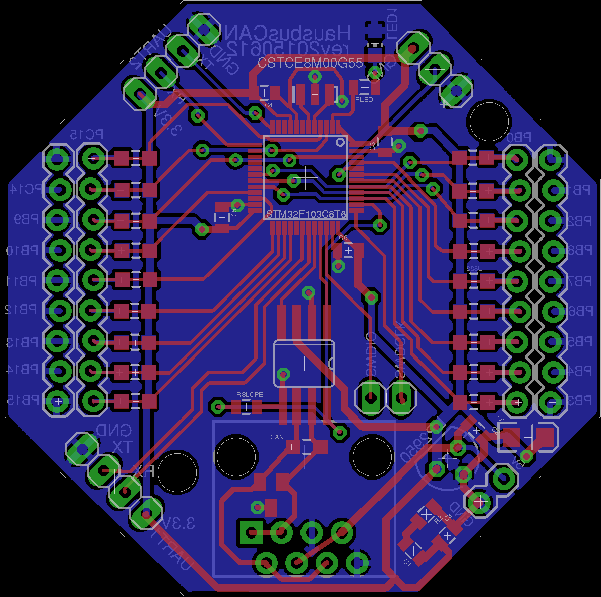

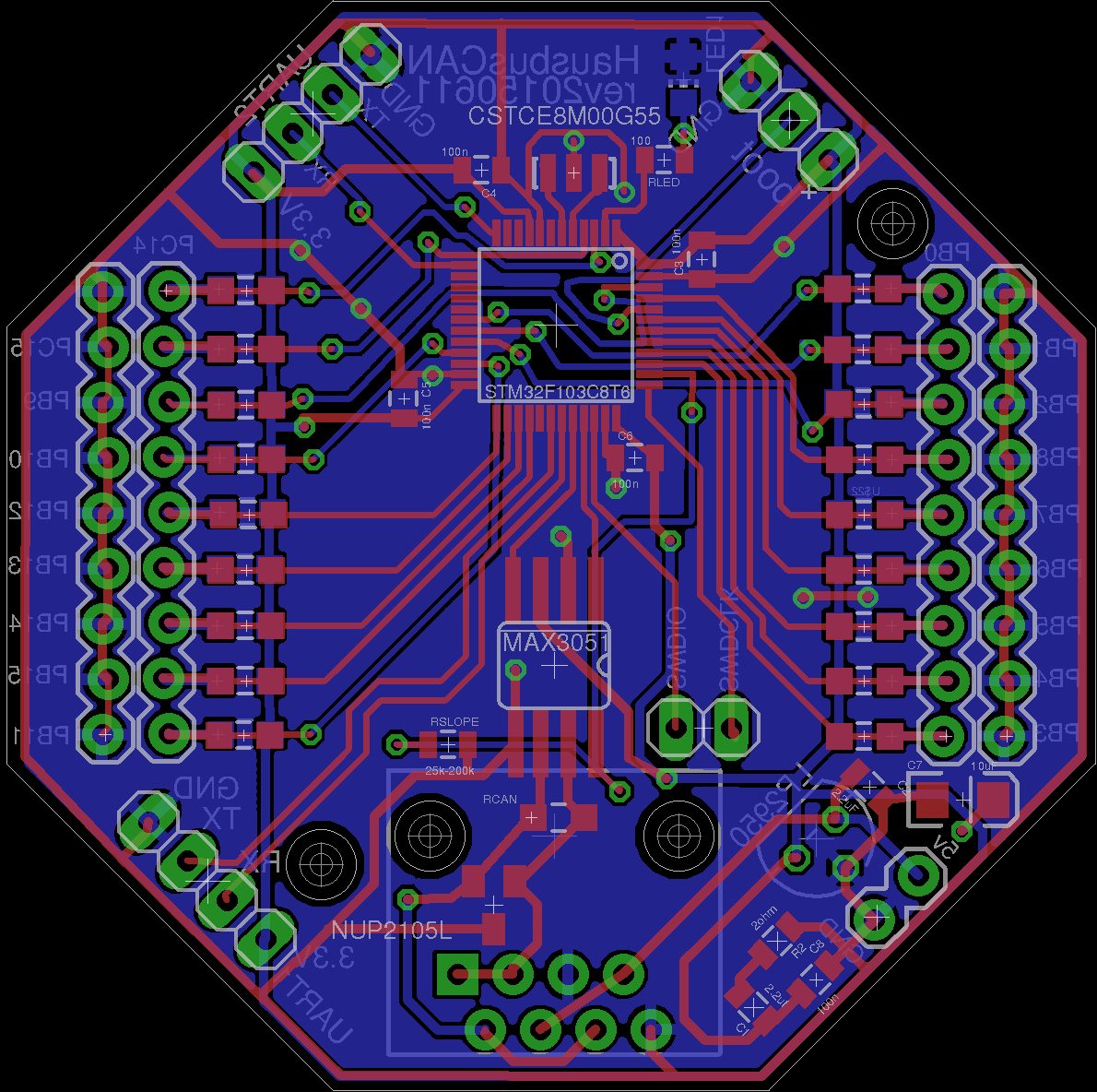

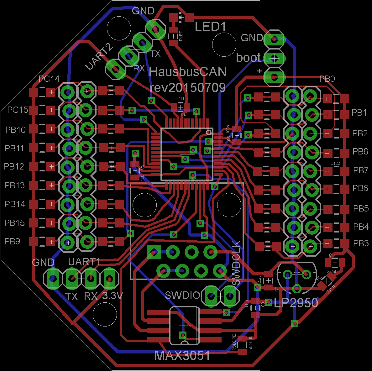

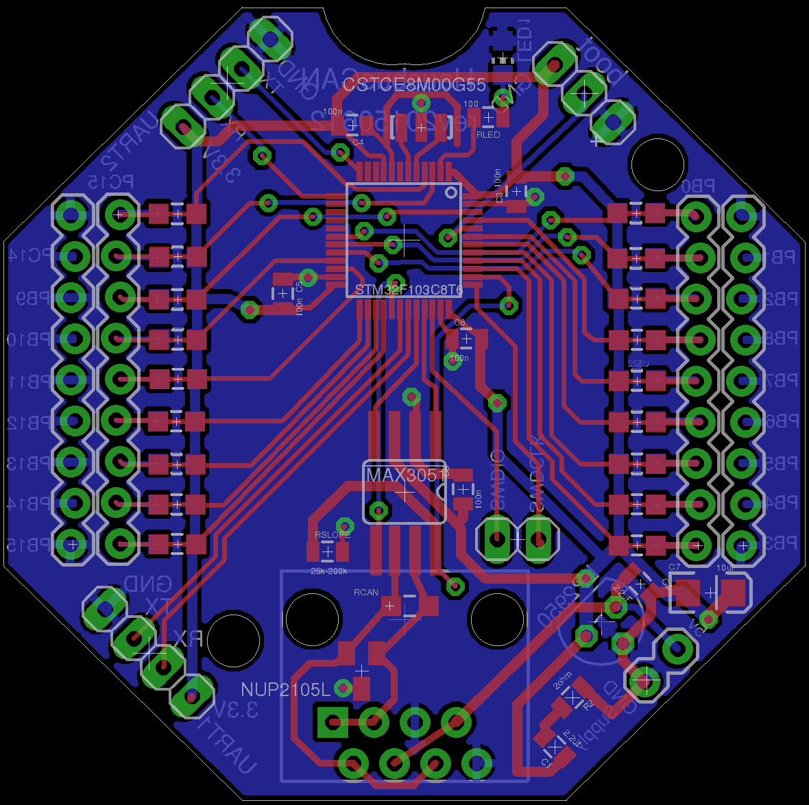

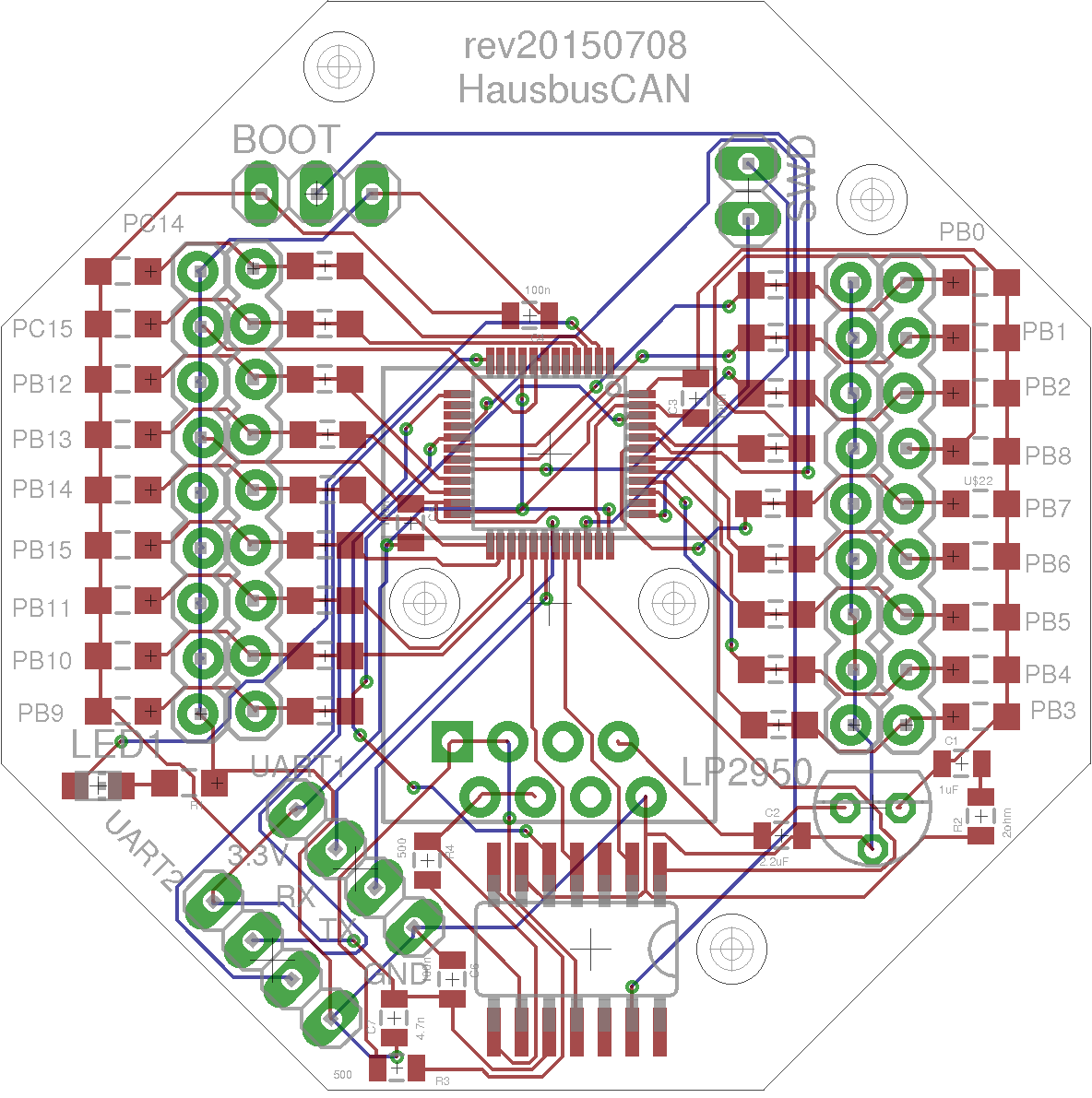

Hallo Forum,
vielen Dank für eure Kommentare - ich habe den Schaltplan jetzt -
besonders  Dank Franks direkter aber informationsreicher Zurechtweisung
- verbessert.
Auch das Layout habe ich nun von Hand geroutet - sicherlich kein
Meisterwerk,
aber zu mindesten sind die Kondensatoren kurz angebunden.
Im einzelnen:
-Busse statt Wirrwarr
-Alles klarer beschriftet
-Netzlabels
-Module optisch voneinander abgegrenzt.
-optionale Widerstände als NOPOP-O und NOPOP-C beschriftet, je nachdem
ob sie im Grundzustand open oder closed sind.
-TJA1055 durch MAX3051 ersetzt - ein 3.3V Chip
-LP2590 weiterhin TO92, jetzt auf der Seite mit der Ethernetbuchse.
Gruss
Flof
Der schaltplan sieht auf jeden fall besser aus! du könntest aber noch
mehr gebrauch von supply symbolen machen, dann spart man sich das
verfolgen der leitungen zum nächsten lable/symbol!
das layout würde ich noch mal überarbeiten:
- leiterbahnen nur in vielfachen von 45° verlegen
- PB0, PB1, PB2 neu routen spart dir den riesen weg außen um den
pinheader herum
- Konsistente leiterbahn dicke
- "Stümpfe" entfernen: du hast ab und zu leiterbahnen die über
stehen(z.B. PB0 direkt am pin header)
gruß,
Marc
von Schaltplankritiker (Gast)
Aus dem Schaltplan geht aber immer noch nicht hervor, dass die
Widerstände kurzgeschlossen sind, wenn sie nicht bestückt sind.
In den Stromlaufplan gehört immer beides, der Widerstand und die
parallele Kurzschlussbrücke. Und eines von beiden durchkreuzt oder
ausgestrichen oder mit "n.b." oder ähnlich gekennzeichnet.
Ein Stromlaufplan muß lesbar sein ohne Erklärungen.
von Echt-jetzt (Gast)
Und das Layout, sieht am Controller immernoch nach 3 Promille aus....
Dachte nicht, dass es Leute gibt, bei dennen der Autorouter im Vorteil
ist.
Mal im Ernst, Quick&Dirty mag ja ab und an nuetzlich sein. Aber bei
solchen Vorhaben zahlt sich etwas mehr Sorgfalt in aller Regel aus...
Funktionieren wuerde es vermutlich zwar, aber am sieht deutlich, dass du
entweder keine Verstaendniss und/oder einfach keine Lust hast es sauber
zu machen...
Da hat auch niemand Lust, dir deine Arbeit zu machen.....
Dennoch gutes Gelingen.
So, noch einmal für die 45 Grad Fraktion - mit achteckigen Vias.
von Helmut L. (helmi1)
Ist trotzdem eine grusselige Platine.
Warum fuehren bei den Pfostenleisten die Loetaugen so einen Eiertanz
auf?
Es gibt kein GND Plane, schon mal schlecht wegen stoerungen.
Dann keine Filter/Schutz an den Eingaengen, das abstuerzen des uC ist
schon mal vorbestimmt.
@Helmut:
Damit die Header auch ohne Lötzinn schon mal halten - das macht das
Handlöten einfacher.
GND Plane kann man drüber streiten - so zerstückelt wie das im Moment
wäre, weiß ich nicht ob es von Vorteil wäre.
Was für Filter/Schutz erachtest Du denn für sinnvoll?

Ok, eine Transient-Voltage-Supressing Diode auf CANH/CANL ist sicher

von Christopher B. (chrimbo) Benutzerseite
Du bist im Uebrigen einen Monat weiter als der Rest von uns...
> auf?
Warum ist nicht jede Idee automatisch ein gute Idee?
Und warum macht das auf der ganzen Welt sonst keiner?
Ich würde an deiner Stelle einfach die Löcher ein wenig kleiner
machen. Dann wird die Stiftleiste beim Bestücken an 1 Pin festgelötet
und hält...
Man layoutet zuerst eine sinnvolle Spannungsversorgung. Denn ICs
brauchen eine stabile entkoppelte Spannung. Danach werden die
verbleibenden paar Signale verlegt. Aber nicht mit Leiterbahnen, die
unbedingt so schmal wie möglich sind. Hätten deine Buchsenleistenlöcher
gleichmäßige Abstände, dann könntest du da sinnvolle Breiten
verwenden...
Zudem würde ich eine RJ45-Buchse so belegen, dass jemand nicht gleich
seinen Router kanputtmacht, wenn er den interessehalber oder
zufälligerweise mal ansteckt. Also keinesfalls 5V und GND an ein
Ethernet-Leiterpaar...
Darüber hinaus würde ich einen Taktgeber nehmen, wenn der CAN-Bus
reibungslos laufen soll...
Ein neuer Entwurf...
Ich hab die optionalen Pull-ups auf die Rückseite verbannt - da werden
eh nicht viele von aufgelötet werden, von Hand passt das schon.
Damit bin ich die ganz kleinen Bahnen zwischen den Pins losgeworden.
Ausserdem:
 - Pinbeschriftungen auf der Seite auf die auch die Pins kommen (d'oh)
 - Led ebenfalls auf die Seite die später 'vorne' ist.
 - Keramischer Resonator mit eingebauten Kondensatoren als Taktgeber (8
Mhz)
 - 10uF Elko in der Versorgungsleitung.
 - TVS für den CANbus (NUP2105L)
 - optionale Bestückung CAN-Terminator
 - Pinheader für Vin/GND - falls der Strom mal nicht vom CANbus kommen
soll
 - hoffentlich besser geroutet, jetzt mit Groundplane.
 - Rückleitung CANH/CANL jetzt tatsächlich über ein Twisted-Pair
 - bislang unbenutztes Twisted-Pair wird jetzt auch zur
Spannungsversorgung genutzt.
 - Revisionsnummer aus der Zukunft zurück geholt ;)
Als RJ45 Alternative ist mir aber noch nichts eingefallen - hat hier
jemanden einen Stecker/Buchsen-Vorschlag?

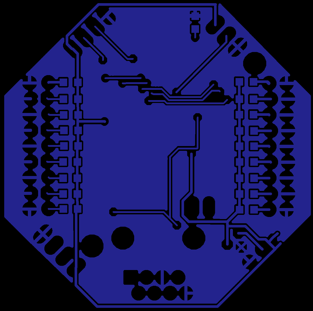

Sieht doch schon viel besser aus.
Aufgefallen ist mir viele blaue Masseflächen sind nicht zusammenhängend.
Indem du einige Vias oder Pads ein wenig verschiebst wären die blauen
Masseflächen dann verbunden. Ich hab die möglichen Verbindungsstellen
mal in gelb eingekritzelt.

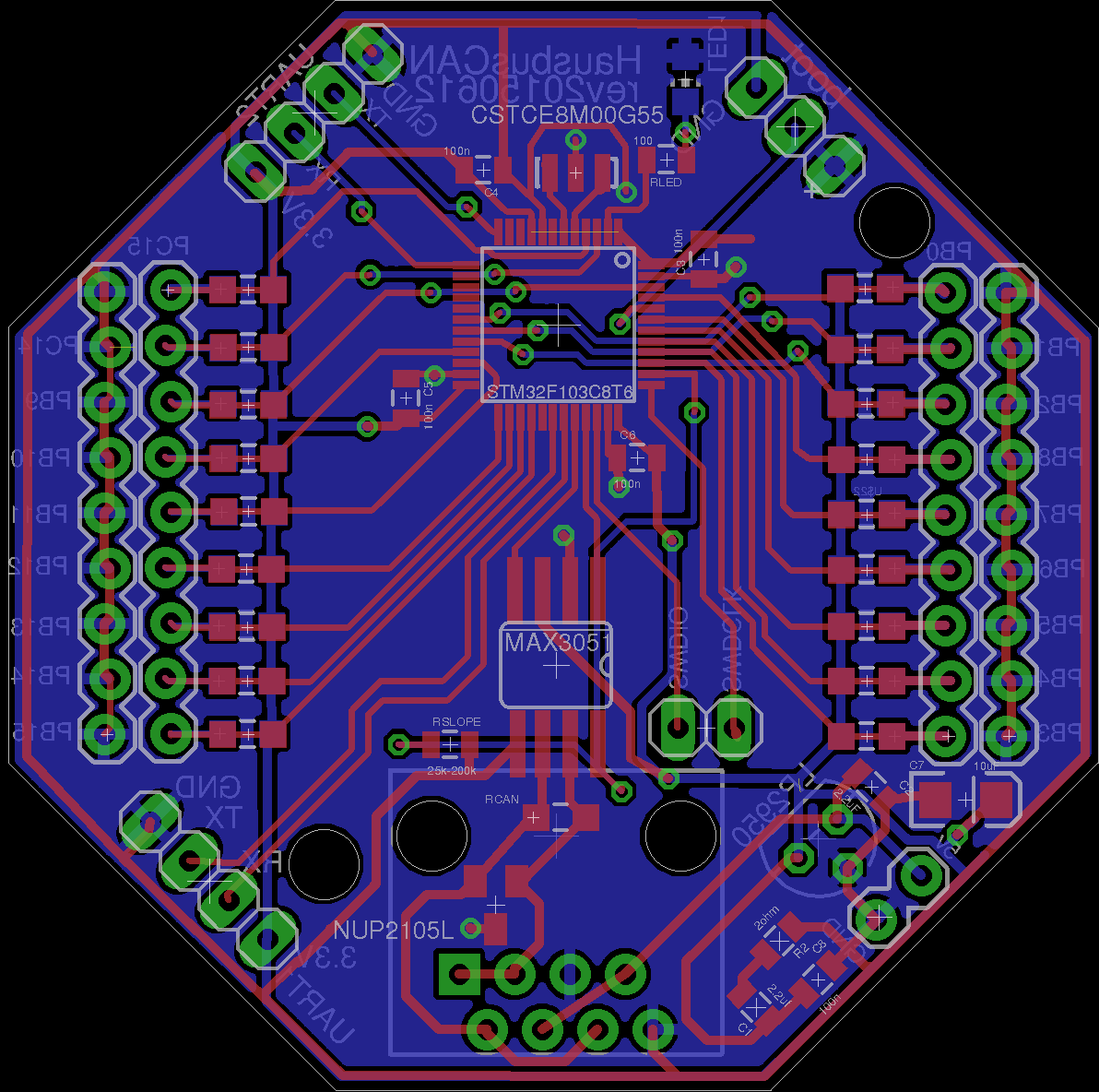

Danke Thomas!
War heute nacht noch mal dran - jetzt ist die Masseflaeche
durchgehender.
von Maxx (Gast)
> durchgehender.
Zieh die Leitung für die Pull-Ups  mehr in die Mitte, damit du auch die
Linke Seite der Massefläche anbindest und oben Rechts etwas breiter die
Msssefläche nach unten führst.
Der obere Masse Ring ist eine gute Antenne für des Einfangen von
Störungen. Das wird verstärkt durch die wenigen Stellen an denen er mit
der unteren Massefläche verbunden ist. Dennoch ist er deine Versorgung
für den uC und den MAX.
Die Versorgung (also auch GND) möglichst breit bis zu Vias möglichst nah
an die Verbraucher (ICs, Stiftleisten, etc heranbringen)
Keine langen dünnen Leitungen draus machen. An den am weitesten
Entfernten Punkten ist mit Sicherheit nicht mehr das gleiche Potential
vorhanden. Da du aber Kommunikation und uC an weit entfernten Punkten
mit Masse/VCC (der MAX von unten, der uC von oben) nur dünn (->
verhältnismäßig hoher widerstand) verbindest liegen die Pegel von beiden
Kommunikationspartnern weitmöglichst auseinander.
Und achte ein wenig auf die Sauberkeit, lass Leitungen gerade verlaufen
(z.b. gerade durch die linken Pull-Up-Pads) und vermeide den Versatz.
Wenn du mit der gleichen Sorgfalt nachher lötest, bleiben nur
Kurzschlüsse.

Du verbaust dir einiges durch deine Sternverdrahtung. Ein Bus kannst du
an jeder stelle auftrennen und erweitern.
- SHDN
Warum führst du den SHDN Pin nicht auf den Controller, damit kannst du
eine Menge Strom sparen? Ein normaler Schalter muss in der Regel nur
senden, nicht empfangen. Dh er müsste immer nur kurz an sein.
Masse/VCC - So besser?
@Willivonbienemaya - Alles gute Punkte. Oszillator und Schutzschaltung
sind bereits integriert - aktueller Schaltplan anbei.
Mechanik werde ich testen.
Shutdown heißt der Controller empfängt gar nicht, und geht von 8 uA
typical im Standby auf 1uA runter. Aber du hasst ja recht, ich
verschenke nichts wenn ich ihn auf einen Pin lege.
Leitungslänge sind momentan im reinen Stern 190 Meter. Das muss im
Zweifel auch nicht alles an einen CANBus falls die Bitrate es nicht mehr
hergibt.
Den Bus kann ich immer noch mit einem 'T-Stück' abzweigen, das muss
nicht mit auf die Platine.
Verluste sind bei 5V natürlich ein Problem. Cat5 sollte max. 174 Ohm/km
haben. Hin und zurück, aber auch zwei Adernpaare, bleibt bei 1.74
Ohm/10m. Macht 0.35V bei 20 Metern und 100mA. Der LDO braucht 0.45V
Dropout voltage. 5V - 0.35 - 0.35 - 3.3 sind 0.9V - passt also.
Der LDO macht max. 160 mA, dann kommen noch 4V an, er muss dann 116mW an
Wärme loswerden. Das TO92-Gehäuse ist nicht gut zur Wärmeabgabe - mir
recht, geht er Zweifel eher in die Uebertemperaturabschaltung.
Das System soll ein reines Sensornetz ohne Aktoren werden, das Board
sollte die meiste Zeit seines Lebens < 10mA verbrauchen.

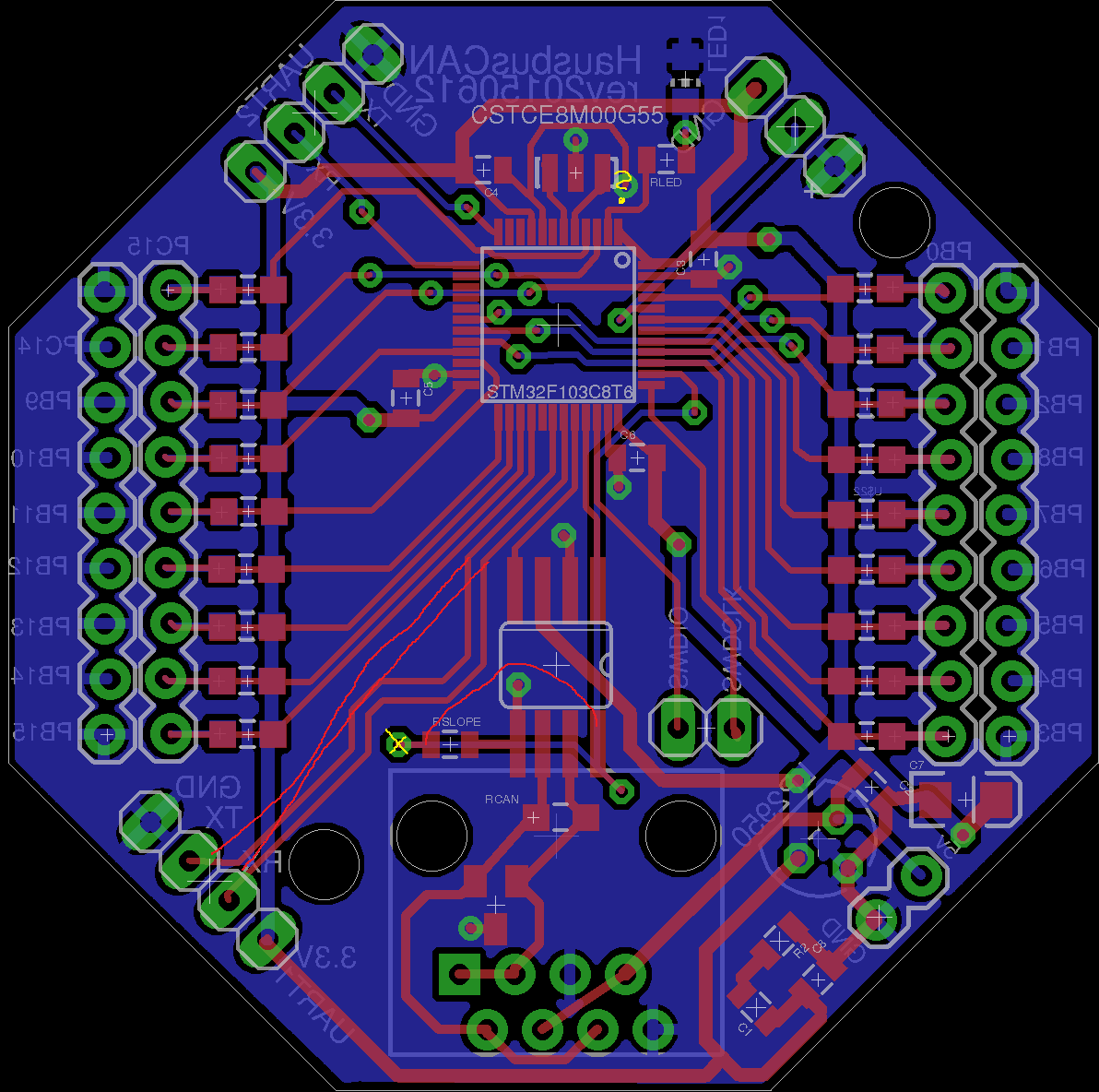

Ich hab noch ein paar Kleinigkeiten reingekritzelt.
> Störungen.
Ich denke das gilt für alle Ringleitungen, insbesondere VCC. Wenn ich
das richtig erkenne hast Du da einen Ring gebaut.
btw. unter dem RJ hängt noch ein Via in der Luft. Offene Enden sind auch
gute Antennen.
Ok, keine Ringleitungen. Ist ja simpel genug umzusetzen ;).
> gute Antennen.
Ich seh's nicht? Unter der RJ45-Buchse?
von Bernd M. (bernd_m)
Ahh, zorry, hägt doch was dran. geht unter Pin 8 vom MAX lang.
Nicht gesehn.
Man sollte doch nicht zu genau hinsehen:
der Block C8 vom MAX sollte auch in der unmittelbaren Nähe dessen
Versorgungspins sein.

Vom Layout kann man noch einiges verbessern.
Schau mal in den DRC -> 'Misc' -> [x] Winkel prüfen.
Dann den DRC nochmal ausführen.
So, jetzt sind auch endgültig alle Winkel 45 Grad oder vielfache davon.

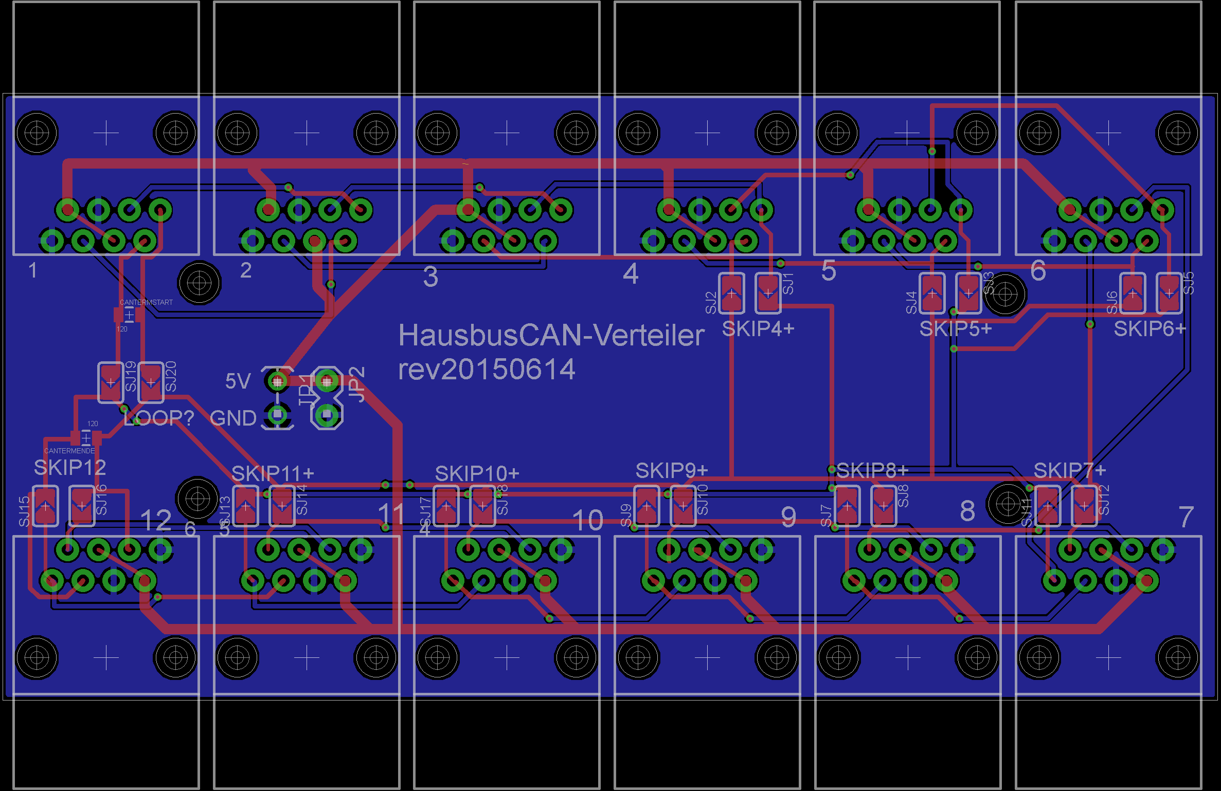

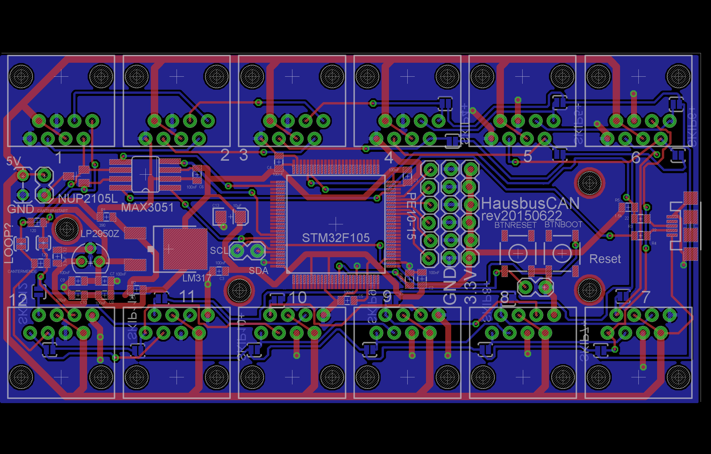

Außerdem hab ich die Verteilerplatine entworfen - 3-12 Buchsen, per
Lötbrücke wählbar, wahlweise terminiert oder als Schleife, so dass ich
sie auch als Unterverteiler einsetzen kann.
von Bad U. (bad_urban)
Ich hatte jetzt keine Lust mir aus dem Layout für die Verteilung die
Beschaltung zu rekonstruieren. Aber dass Sternverkabelung beiCAN
ungünstig ist wurde ja schon gesagt.
Was mir aufefallen ist sind die Befestigungbohrungen. Die sehen mir arg
knapp nebens Bauteile und Leiterbahnen zu sein. Bedenke, dass der
Schraubenkopf grösser ist und auch auf der Platine kratzt, falls du
keine zusätzliche Isolierung verwendest.
OK. hab grade gesehen, dass der Schaltplan angehängt war :)

Weiter geht's im Programm - die Verteilerplatine kann einmal als
zentraler kompletter Bus an beiden Enden terminiert betrieben werden,
oder als Unterverteiler mit Rückführung des Buses. Da zwischen den
Buchsen noch so schön viel Platz war, hab ich sie zum aktiven Teilnehmer
geupgradet - man kann sie jetzt optional mit einem STM32F105 bestücken,
der USB und CAN gleichzeitig kann, und dann als Schnittstelle zum
Rechner (oder RaspberryPi) gebrauchen.
Oder als Knoten - I2C und ein paar Pins sind herausgeführt.
Vorteil dabei ist auch, dass man dem STM32 genug Wissen mitgeben kann um
ohne übergeordnete Instanz Notfall-zentrale zu spielen - falls mein
Raspberry PI mal ausfällt geht dann immer noch (irgendwie) das Licht
an/aus.
Spannungsversorgung wahlweise ueber einen LP2950 oder einen LM317, was
gerade da ist.
Diesmal hab ich auch nicht den Resetknopf & Kondensator vergessen...
Bootloader ist auch ueber einen Knopf erreichbar.
Konstruktive Kritik ist wie immer willkommen.
Ich giess das Zeug demnaechst auch mal in einen Github...

ich hab in den letzten Wochen, nach den ersten Prototypen noch mal viel
am Design gearbeitet - wäre schön wenn noch mal jemand einen Blick drauf
werfen würde.
Neue Features:
- Reset-taster
- LP2950 optional als DPAK
- optionaler Micro-SD-Slot
- optionale RGB LED
- optionaler Thermistor zur Temperaturmessung
- Beschriftungsfeld im Silkscreen
- IO-Ports im 2.54er Raster
- 5V Supply vom Bus optional
Weggefallen:
- Pullup- und Vorwiderstände für die Hälfte der IOs
Gruss
FloF
Was mir so beim kurzen Drüberschauen auffällt:
Du hast am CAN-Eingang zwar eine TVS vorgesehen, aber keine
Gleichtaktdrossel. Das habe ich in vielen Appnotes gesehen und bei mir
auch drin.
Die Bohrungen im Layout sind sicher zur Befestigung gedacht, oder? Denk
dran, Schrauben haben Köpfe. Evtl. noch eine Scheibe zur Isolierung. Der
Platz zwischen Bohrungen und den Bauteilen kommt mir zu knapp vor.
Danke.
Mit der Gleichtaktdrossel, ist so 'ne Sache, Automotive sicherlich
sinnvoll, kan aber böse Spikes generieren. Ich meine auch Appnotes
gesehen zu haben die sagten 'eher weg lassen'. Bin aber am überlegen,
die Terminatoren gegen 2x 60 Ohm mit GND dazwischen zu tauschen...
Mit den Löchern hast du Recht, 3.5mm Freiraum sollten die haben,
typischer M3er Unterlegscheibe ist 7mm im Durchmesser.
Unter dem Quarz nehm ich das GND-Plane noch raus.
von jffaxe (Gast)
im verteiler hast du mehrere 90° leitungen
den bus galv. trennen find ich gut - braucht halt platz
wo ist der sinn von leds? wofuer ne micro sd karte schick deine daten
doch zur zentrale wo mehr platz ist.
von jffaxe (Gast)
wo hast du das gelesen?
von FloF (Gast)
Find's nicht mehr, ist 2 Monate her. Aber SLLA271 zeigt auf dass die
Drossel zu Spannungsspitzen führen kann, falls der Bus auf Gleichstrom
kommt, und erwähnt dass falsche Filterkombination zu Oszillation und
falschen Bits auf'm Bus führen kann.
Ich bin sicher bereit, die Footprints vorzusehen - auch und gerade wenn
die anderen CAN Hausbus Projekte die man so findet keine Filter in ihren
Schaltplaenen haben - habe aber bislang noch keine Appnote gefunden, die
was zur Auswahl Dimensionierung der Komponenten sagt.
Vielleicht hat jemand einen Tipp für mich?
Eine Gleichtaktdrossel ist auch keine galvanische Trennung.
Ist m.E. nach bei CAN auch unüblich.
Die (optionalen) LEDs sind als Statusanzeige gedacht - auf dem
Entwicklerboard ist das ganz praktisch, und auch später ist's bestimmt
kein Fehler wenn die Boards zu mindestens ein Blinkmuster im Fehlerfall
absetzen können.
Die SD-Karte dient (nicht nur) zur Konfigurationspeicherung auf den
Knoten. Ich plane z.B. auch einen Lüfter/Wärmetauscher für's Bad, der
braucht einen Satz Schwellenwerte. CAN-Bootloader bleibt absichtlich
weg, der STM32 hat keinen sinnvollen persistenten Speicher, also
braucht's was externes.
Ja, die Problematik kenne ich auch. Ist halt immer was :)
Stimmt. Einen optionalen CAN-Abschluss würde ich auch noch vorsehen.
Du verwendest einen Resonator. Ich bin wieder auf Quarze umgesteigen.
Mit dem Resonator gabs keine Probleme. Ging auch mit 1MBit. Aber halt
nur mit 3m Leitung dran. Das war mir dann doch zu unsicher. Es gibt auch
ne Appnote von Microchip mit Beispielrechnungen. Da sieht man dann, dass
die Ungenauigkeit des Resonators durch die SJW abgefangen wird. Bis zu
einem gewissen Grad eben. Hier wollte ich mir etwas mehr Sicherheit
einbauen.
Wenns Dir um dem Platz geht würde ich den Resettaster weglassen. Ist
normalerweise auch das erste was ich in den Schaltplan mache. In einer
UP-Dose kommst Du eh nicht ran. Man braucht ihn beim Entwickeln der
Firmware. Und da steckt eh der Debugger dran und man kann über die IDE
resetten. Mache ich derzeit so. Wenns sein muss kann man sich auch einen
über Leitungen frei verdrahten. Wie wird der STM denn programmiert? Ich
habe da keinen Stecker gesehen?
Ohne Bootloader finde ich allerdings mutig....
von FloF (Gast)
Der CAN-Terminator-Footprint ist mit drin, aber ich stell eh gerade auf
komplette Schutzbeschaltung um.
Zum Thema Quarz vs Resonator: Ich hab den genauen Typ aus einer aelteren
Version von AN2867. Im Zweifel muss ich halt mit der Geschwindigkeit
runter. Wie macht man dass denn im KFZ, da sind ja sicherlich auch zig
leicht unterschiedliche Quarze und Resonatoren im Einsatz.
Programmierung läuft über UART1 und den im ST32F103 integrierten
seriellen Bootloader. Hierfür ist auch der Boot0 Jumper da.

von Lichtgestalt (Gast)
Die LEDs werden nie leuchten...
Danke Lichtgestalt. Ich hätte mir in Hintern gebissen...
