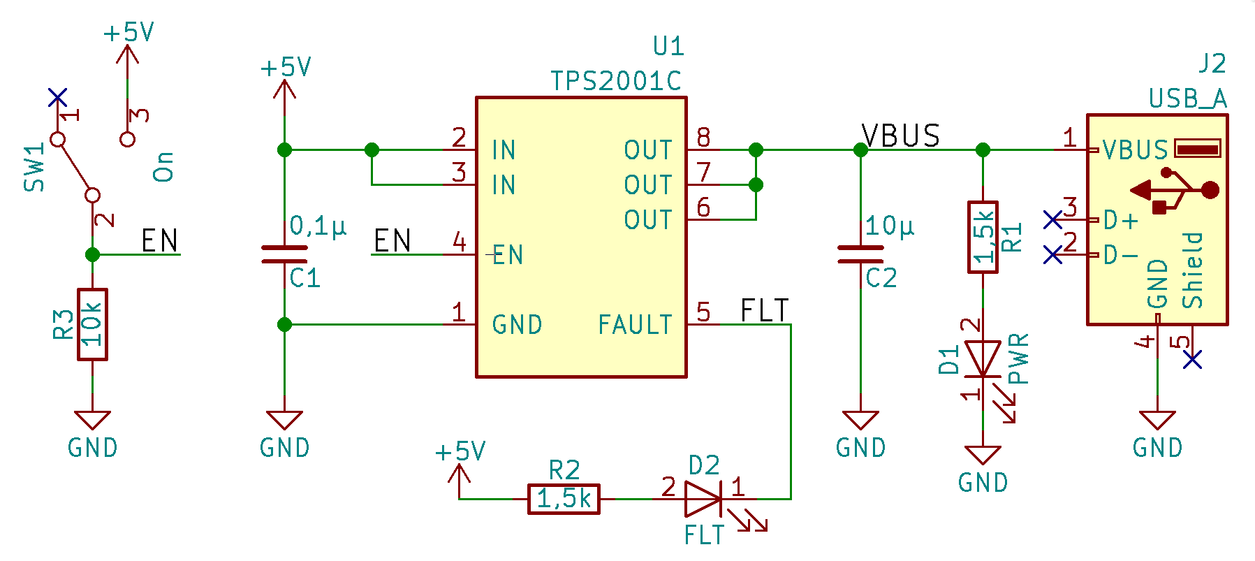

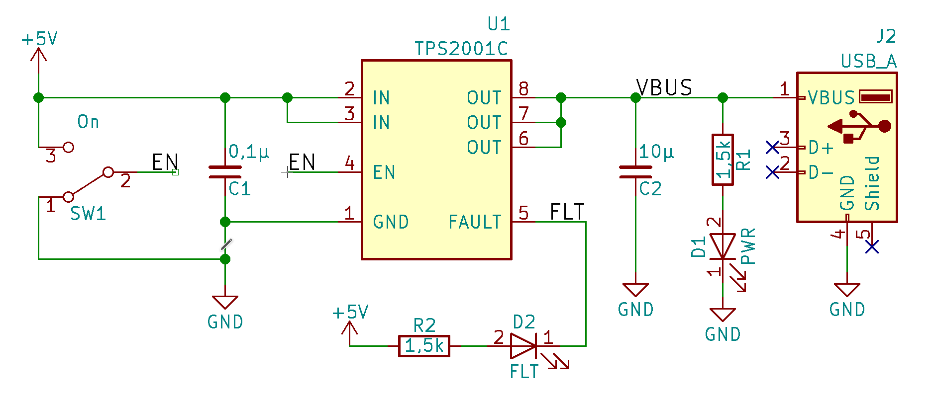

Hallo Forum,
ich möchte in einem Projekt, wenn es fertig ist, ein PC-Netzteil nutzen,
um damit RPis mit Touchscreen zu betreiben (Lernplätze in der Schule).
Pro Platz zweimal 5V/2A. Nach meiner Recherche sollte ein Netzteil laut
ATX-Spezifikation auf jedem Strang der 8981-Molex-Anschlüsse 11A auf der
5V Leitung können, mit Reserve also vier USB-Ports mit Spitze 2A
versorgen können und insgesamt so 30A. Ich würde gerne je ein Pärchen
USB-Ports schaltbar haben und pro Port eine Begrenzung auf 2A. Ich bin
(als relativer Anfänger) nach längerem bei angehängter Schaltung
angekommen. Das ist erstmal die Idee pro USB-Ausgang. Schalter soll
aktivieren und LED an, im Überstrom-/Übertemperaturfall soll die LED
ausgehen.
Fragen:
1. Bin ich da überhaupt auf einem brauchbaren Weg? Bessere Ideen?
2. Ist der Lastverteilerchip tauglich oder gibt es was passenderes?
3. Kann ich den FAULT Ausgang prinzipiell so über einen Transistor zum
Ausschalten der LED nutzen?
4. Die Kondensatoren etc. stammen 1:1 aus dem Datenblatt. Aber bei der
Wahl der Pullup-Widerstände und erst recht beim Transistor bin ich am
schwimmen. 10k habe ich von woanders genommen und im Steckbrett mit
einem BC337 tut eine vergleichbare Schaltung. Daher der für mich
vergleichbare BC847C. Aber fundiert ist die Wahl nicht. Was wäre eine
bessere Widerstand/Transistorwahl?
5. Laut Datenblatt komme ich beim TI auf knapp 77°C TJ (muss ich dabei
die Raum-, oder die Leiterplattentemperatur als "Umgebung" nehmen?), für
die Leiterplatten habe ich <30° Erwärmung bei 2,5A als Ziel (ist das
zuviel?). Habe ich irgendwo eine(mehrere?) Schwachstelle(n), dass es zu
heiß wird?
Für wohlwollende Kommentare schonmal vielen Dank. Für gute Sprüche
Gratulation. Bitte habt Nachsicht, es ist nicht zum Eigennutz. Ideen
drumherum auch gerne. Aber vordringlich ist mir rauszukriegen, ob es
schaltungstechnisch überhaupt so was werden kann. Gehäuse und ATX Soft
On und was weiß ich noch nicht wird eine andere Geschichte (vermutlich
ein PC Leergehäuse). Also nein, ich will keine Kabel lose rumfliegen
haben. Das ganze kommt auf Platinen.
Axel

Ich bin etwas verwirrt von deinen Angaben.
Möchtest du vier Plätze mit je zwei USB Dosen die jeweils 2A können?
Also 4x 2x --> 8 Dosen? Gesamtstrom 8*2A = 16A richtig?
Sollen die Dosen nah bei einander sein oder sind hier längere Strecken
geplant?
Generell würde ich kein PC-Netzteil nehmen. Moderne effiziente Netzteile
sind auf 12V Last ausgelegt.
Ich würde lieber ein robustes 5V Netzteil nehmen, ist auch billiger:
z.B: Meanwell 5V / 18A "MW LRS-100-5"
https://www.reichelt.de/MW-LRS-100-5/3/index.html?ARTICLE=202973
Oder du nimmst statt dessen ein 12V Netzteil und dann kannst du dir auch
das Basteln sparen und nimmst fertige 5V Stepdown USB Wanlder. Dazu dann
sowas:
https://www.ebay.de/itm/DC-DC-Buck-Step-Down-Modul-6-24V-12-24V-auf-5V-3A-USB-Ladegerat-Modul-Arduino-LB/263696535096?hash=item3d6589ce38:g:a9sAAOSwQQBa~pmX
Wie gut die Strombegrenzung dort funktioniert müsstest du noch
herausfinden.
Zur Schaltung:
Den IC kenne ich nicht, scheint aber genau auf das spezialisiert zu sein
was du möchtest. Ich hab schon ähnliche ICs für die 500mA Grenzen
benutzt. Ist also eigentlich alles ziemlich easy
Aber warum um willst du da 150µF dran hängen? Beim Kurzschluss liefert
der Kondensator noch ordentlich Strom. Da steht zwar was dazu im
Datenblatt, dass für Einhaltung der USB-Spez. min 120µF erforderlich
sind, aber ob man die bei einem Raspi braucht? hmm

Eine Anmerkung noch, hab es jetzt erst gesehen: Bitte den R2 als
Pulldown auf GND legen. So wie du es jetzt gezeichnet hast schwebt der
Eingang in der Luft wenn der Schalter "aus" ist.
Brauchst du eigentlich eine große LED am Fault Ausgang? Denn bei
"Recommended Operation Conditions" steht für "Sink current into FLT"
0..5mA was locker für eine low-current-LED reicht. Dann kannst du dir
den Transistor sparen.
Edit2: Habs jetzt erst kapiert, dass du damit ja "PowerOn" anzeigst,
also mit dem Transistor invertierst. Wenn schon PowerOn würde ich eher
die LED an den Ausgang hängen, dann siehst du dass auch wirklich die
Power da ist.
An den Fault würde ich nicht-invertierend eine rote low-current LED
hängen.
Aber das ist ja Geschmackssache.
Danke für Deine Zeit und die Tipps. Low-current-LEDs kannte ich nicht
und ich war - wohl noch vom ersten Chip - bei MAX 1mA Sinkstrom. Daher
die Umstände mit dem Transistor... Die Ideen habe ich verstanden und
finde die alle gut. Poste zur Doku mal nach Änderung heute abend den
Schaltplan.
Wenn ich den Schalter dann als Wechsler zwischen +5V und GND mache,
spricht was dagegen, später den dann mit einem geteilten Widerstand auf
die EN Pins von zwei ICs zu legen? Oder besser mit einem
Zweipol-Schalter und einem Widerstand pro Chip?

OP #5432395
Hier wäre der Stand für einen Port. Zwei Fragen hätte ich dazu:
1. Kann man vielleicht den EN-Pulldown R3 einsparen und EN per
Wechselschalter direkt zwischen GND und +5V schalten? Oder macht man das
besser nicht, weil er beim Schalten kurz in der Luft hängt?
2. Wie auch immer Frage 1 ausgeht: Kann man die EN-Pins von zwei solchen
Chips verbinden, oder besser pro Chip eine eigene EN-Leitung?
Und danke nochmal an alle!
#5432405
1.) Ja das ist denke ich sogar die bessere Variante. Je nach dem was für
ein Schalter das ist würde eher das Prellen stören. Durch die 1,7ms
Verzögerung sollte das aber nicht stören.
Auf Nummer sicher kannst du mit einem kleinen RC-Filter gehen.
2.) Spricht aus meiner Sicht nichts dagegen.

OP #5432413
Dann wäre hier fürs Archiv die Zusammenfassung der Antworten zum Thema
Schaltung.
Und auch wenn ich extrem Lust drauf hätte, das zu machen, wird die
Versuchung einfach eine der verschiedenen Kaufvarianten zu nehmen am
Ende wahrscheinlich größer sein. Getreu der Taufe auf dem Dach bzw. der
Hand im Spatz.

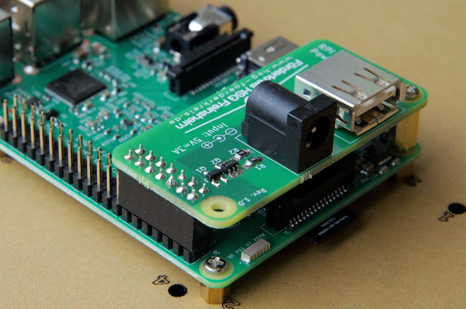

Ich wollte noch die Fortsetzung posten, habe dann nämlich einen anderen
Ansatz genommen.
Ich habe einen Verteiler-HAT für den RPi gemacht mit
Hohlstecker-Eingang. Der RPi wird über die GPIO-Pins versorgt und das
Display über ein kurzes USB-Kabel. Läuft stabil bei 5.1V. Den Verbrauch
habe ich jetzt auch genauer: am Netzteil abgelesen habe ich im Leerlauf
grob 1,2-1,5A, in der Spitze um 2A. Das Netzteil war auf 2,2A Cut-Off
eingestellt und der ist nie angesprungen.
Damit ist die Anzahl der Kabel auf dem Tisch gleich mal halbiert und die
Stecker sind eindeutig. Und mit Hohlstecker finde ich auch mehr mir
sympathische Netzteile zwischen 2,5 und 3A.
Preis für Board + Teile ist 7€ ebbes. "Schaltung" (RPi Referenz für eine
Schutzdiode) ist überschaubar und alles sogar von Hand schnell gelötet.
Nochmal vielen Dank allen für die hilf- und lehrreichen Tipps.
