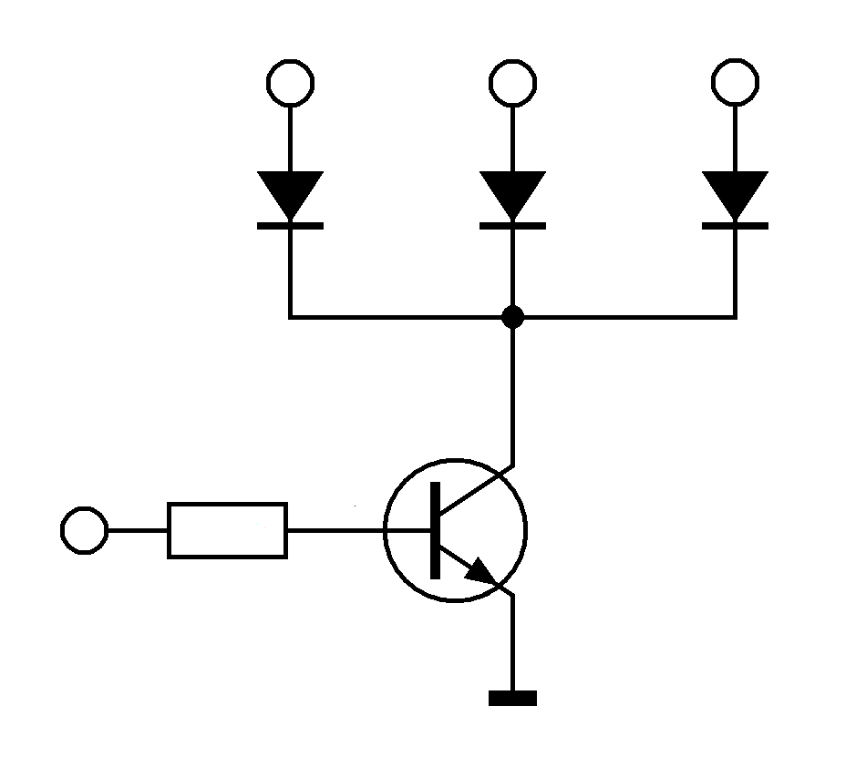

Ich bin ein Neuling im Elektronikwesen.
Ich suche nach Paralleltransistoren. Eigentlich wie der uln2803 nur das
ich eine gemeinsame Basis statt Emitter möchte. Ich könnte einfach drei
Transistoren nehmen aber es wäre sicherlich eine elegantere Lösung die
drei Leitungen mit einem IC und nur einer Basisleitung zu bauen. Gibt es
so was? Ich suche schon seit drei Tagen und kann einfach nichts finden.
So müsste das Aussehen:
B
1C:1E
2C:2E
3C:3E
Ich danke euch im Voraus für eure Hilfe.
Beste Grüsse,
Gregor

Wenn du -wozu auch immer- nur drei Stufen brauchst, dann kannst du
tatsächlich drei SMD-Transistoren benutzen.
Im SOT-23 oder SC-70 Gehäuse brauchen die auch nicht mehr Platz als das
IC.

Wenn du die LEDs lediglich zusammen abschalten willst, dann legt doch
den Schalter einfach in die Masseleitung und spar dir sämtliche
Transistoren.
Allerdings müssten die PWM-Leitungen in der Lage sein die von den LED
bemötigten Spannungen und (Spitzen-)Ströme zu liefern.
Falls sie das nicht schaffen, nimmst du eben den ULN2003 oder
Geschwister und legst die LED (mit Vorwiderständen!) von dessen
Ausgängen nach Plus und bringst den Schalter in der Plusleitung an.
So, wie du es gezeichnet hast, funktioniert es jedenfalls nicht, weil
die LEDs dann schon durch die an den Basen anliegende Steuerspannung
aufleuchten. Die PWM-Signale brauchts dann gar nicht mehr.
Ausserdem weisst du vermutlich nicht, dass die von dir gewählte
Basisschaltung keine Stromverstärkung hat. Soll heissen, dass die
treibende Schaltung den gesamten LED Strom liefen müsste, allerdings bei
einer geringeren Spannung.
Gast #5756277
nachtmix schrieb:
> allerdings bei
Nein, da du einen weiteren Fehler gemacht hast und Emitter und Kollektor
der Transistoren falsch verwendest, hast du sogar den Vorteil der
möglichen Spannungsverstärkung verschenkt.
Deine Schaltung ist in jedem Fall schlechter als gar keine :-(

Das gibt eine RGB LED Matrix. Ich brauch die Transistoren.
Ich nehme an, dass das auf den Typ des Transistors ankommt? Wenn ich
einen mit kleiner Steuerspannung benutze (z.B. den BC337-40) sollte das
ja keine Rolle spielen?
Sorry hier verstehe ich nicht was du meinst.

G R schrieb:
>Danke. Meine Frage leutete: Gibt es einen IC der mehrere Transistoren
>mit einer zusammenhängender Basis hat?
Nein, gibt es nicht, weil es auch gar keinen Sinn ergibt.
Es gibt aber ICs wo mehrere einzelne Transistoren drinn sind.
Wenn du die Basisanschlüsse unbedingt zusammen haben willst,
kannst du sie auch extern zusammen schalten. Was ist daran
denn ein Problem? Im CA3146 oder CA3186 sind mehrere
einzelne Transistoren drinn.

Ich vermute mal, daß das irgendwie eine logische
Oderverknüpfung werden soll. Das geht aber einfacher,
mit einem Transistor und dann zur Entkopplung über
je eine Diode zu jeder LED. Naja, soll er erst mal
selbst seine Erfahrungen machen.

Deine Schaltung wird so nichts. Spätestens mit der Ansteuerung an der
Basis jagst du dir sowohl LED als auch die BE-Diode vom Transistor
durch, weil der Strom nicht begrenzt wird.

> Na um bei drei Leitungen gleichzeitig mit dem selben Signal einen
> Stromkreis zu schliessen ^^
Dann täte es auch 1 Transistor, denn UNABHÄNGIG wären die Leitungen
nicht, da die 3 Emitter ja immer ca. 0.6V unter der gemeinsamen Basis
hängen sind alle 3 'Leitungen' miteinander verbunden, da kann man gleich

Tut mir leid, ich kann mir nicht vorstellen was du meinst. Vielleicht
hast du ja Zeit und Muse mir das kurz aufzuzeichnen. Sonst verstehe ich
das nicht ;)
Danke im Voraus.

Gast #5756493
Sven S. schrieb:
> G R schrieb:
> Ich hab mal eine Zeichnung gemacht. Ich hoffe das haut hin.
> Nein, das haut nicht hin. Die Basis-Emitterstrecken und die LEDs haben
> Schwellenspannungen, die nicht 100% gleich sind. Die LED mit der
> niedrigsten Flussspannung nimmt den anderen den Strom weg - es wird nur
> eine hell leuchten.
Wenn ich dich richtig verstehe, würde also nur eine LED leuchten, weil
nur einer der drei transistoren (der mit der led die die niedrigste
flussspannung hat) die schwellspannung an der basis erreichen kann, da
dieser eine den anderen den strom weg nimmt?
>das nicht ;)
>Danke im Voraus.
Beispiel:
Wenn du bei einer Siebensegmet-LED die Null darstellen willst,
müssen die Segmente A,B,C,D,E,F leuchten. Du brauchst dann
aber keine sechs Transistoren sondern nur einen. Von diesen
einen Transistor gehst du dann über Dioden zu den Segmenten,
die leuchten sollen. Dadurch hast du dann an jedem Segment
eine Oderverknüpfung, die durch Dioden realisiert ist.
https://en.wikipedia.org/wiki/Seven-segment_display
https://www.instructables.com/id/TOD-Diode-Matrix-ROM-intro-7-segment-display/
#5756648
Ja. Das ist nämlich daselbe, wie wenn Du mehrere Diodenstrecken
parallelschaltest. Das funktioniert nur dann mit gleichmäßiger
Stromaufteilung, wenn die Flußsspannungen und deren Temperaturgang
gleich sind. Deine RGB-LED hat drei LEDs mit unterschiedlicher
Flußsspannungen, wovon die rote wohl die einzig leuchtende in Deiner
Schaltung sein wird.
Was hält Dich davon ab, die Schaltung nach Sven S. zu nutzen? Mit einem
Signal an der Basis schaltest Du alle drei LEds - genau so, wie Deine
bisheriger Schaltungsentwurf auch, nur eben besser.

Das wäre so wenn man die Schaltung wie gezeichnet aufbaut. Da aber vor
jede Basis noch ein Vorwiderstand eingebaut wird (hoffentlich...) hat
sich das Problem damit erledigt.
p.s. Der Basiswiderstand muß so groß sein, daß der durch
ihn und die B-E Strecke des Transistors zur LED fließende Strom nicht
zum leuchten der LED führt. Aber das schrüb ja oben schon irgendwer...
#5756708
Das will er aber nicht, da er die Basen ja verbunden haben will. Dann
bleiben nur separate Rs in jeder Emitterleitung.

Sven S. schrieb:
> So ungefähr kann man es beschreiben.
> Probiere es halt einfach mal aus.
> So ein paar Bauteile zusammenstecken/löten ist ja kein großer Aufwand.
Meine Teile zum ausprobieren sind noch unterwegs. Kommende Woche sollte
es so weit sein. Freue mich schon riesieg.
Gast #5756937
> weil >nur einer der drei transistoren (der mit der led die die
> niedrigste >flussspannung hat) die schwellspannung an der basis
> erreichen kann, da >dieser eine den anderen den strom weg nimmt?
Weil das den Vorteil einer Matrix obsolet machen würde.  Zudem bräuchte
ich statt 33 Transistoren deren 88 und unmengen an Kabel, da die LEDs
räumlich weit voneinender getrennt sind. Und die T müssen direkt hinter
den LEDs sitzen.

Gast #5756980
> bräuchte
> Ist doch bei deiner Schaltung auch nicht anders.
Nein. Jetzt steuere ich mit drei Ts eine ganze Zeile von 8x3 LEDs. So
wie Sven beschrieben würde ich 8 Ts dafür brauchen und müsste zudem
diese auch noch  über weite distanzen ansteuern.

Gast #5757470
G R schrieb:
> Gäbe es ein ULN2003 mit einer gemeinsamen Basis, würde das Problem nicht
> bestehen, würdw ich jetzt mal behaupten. Daher suche ich so ein Teil
> (abgesehen von der Platzersparnis die das bringen würde.)
Natürlich gibt es Transistor Arrays als IC, wo alle Transistoren
getrennt sind.
Da kannst du dann lustig zusammenschalten, wie es dir beliebt.
Einen ULN2003 mit gemeinsamer Basis, das hat die Menschheit noch nicht
gebraucht. Du bist der Erste.
G R schrieb:
> Es ist nett, dass ihr mir euer Knowhow zu Schaltungem zur Verfügung
> stellen möchtet. Doch dieses will ich mir selber erarbeiten.
Dann mach mal! Aber frag dann nicht.

Dietrich L. schrieb:
> Da ist auch das falsche Datenblatt verlinkt, und zwar das des DMC20101.
> Das richtige des DMC202010R ist:
> https://docs-emea.rs-online.com/webdocs/0e64/0900766b80e641e5.pdf
Vielen Dank für diesen Link, mir war auch aufgefallen, dass das nicht
das richtige Datenblatt war, ich tat mich allerdings schwer, das
richtige zu finden.
Ein solches Transistorarray ist dazu gut, einen Stromspiegel zu bauen.
Die Probleme des TO wird es nicht lösen, aber das möchte er ja selber
herausfinden was auch (ausnahmsweise mal ernst und ohne Sarkasmus
gemeint) legitim ist.

Gast #5758258
> "Ich bin ein Neuling im Elektronikwesen."
> Die Probleme des TO wird es [Transistor-Array] nicht lösen, aber das
> möchte er ja selber herausfinden was auch (ausnahmsweise mal ernst und
> ohne Sarkasmus gemeint) legitim ist.
Stimme ich zu. Aber wenn erfahrenere Leute ihn darauf hinweisen, dass
seine Schaltung so nicht funktioniert und dabei die Bauteile wohl kaputt
gehen, muss ich meine Experimente doch nicht grundlos mit
noch-nicht-vorhanden, esoterischen, teuren und schwer zu beschaffenden
Bauteilen durchführen, wenn es der billigste Wald-und-Wiesen-Transistor
genauso gut tut.  Das hat nichts mehr mit Lernwillen zu tun ...
