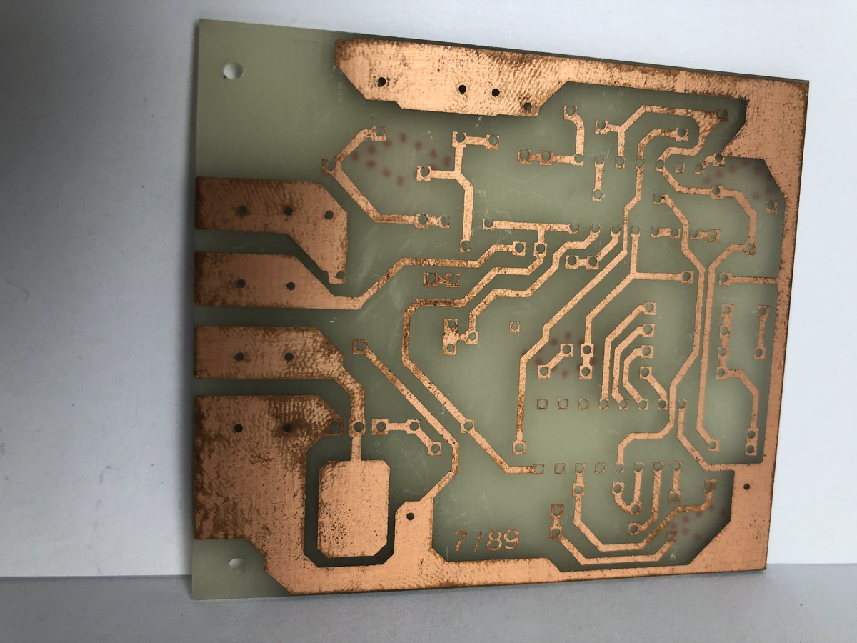

als ich mein erstes Auto hatte, kam mir ein Artikel in einer
Elektronikzeitschrift unter, die einen Innenlicht-Dimmer beschrieb.  Ich
ließ mir die Platine ätzen, habe sie streng nach Anleitung bestückt und
es tat sich erst mal gar nichts.
Ein befreundeter Elektroniker schaute drüber und erkannte, das sowohl
Source und Gate des MOSFETs an Masse lagen.  Das Gate war über eine
Drahtbrücke mit GND verbunden, das ich sodann abknipste (im Bild
markiert).  Danach lief die Schaltung.  Ich weiß noch, wie sehr ich mich
geärgert hatte, wie man einen solchen Fehler veröffentlichen kann...
Aus Nostalgiegründen und mit jetzigen Elektronikkenntnissen würde ich
gerne wieder einmal in den Originalartikel schauen.  Leider ist die
Quelle verlorengegangen.  Der einzige Hinweis ist ein "7/89" auf der
Platinenunterseite.
Erkennt vielleicht ein alter Hase unter euch die Platine wieder und kann
mir einen Hinweis auf die Zeitschrift geben ?
Die Schaltung basiert auf dem HCF4060, einem Binärzähler, von dessen
vier untersten Bits über geeignete Widerstände eine Ausgangsspannung
generiert wird.  Nach etwa 5 s dimmt das Innenlicht herunter.
Vielen Dank.
Alex
Gast #6264078
Alex K. schrieb:
> Das Gate war über eine Drahtbrücke mit GND verbunden
Da sollte wohl ursprünglich ein 47k Pull Down Widerstand hin, für den
Fall dass mal der invertierende sechsfach Schmitt-trigger (40106) aus
der Fassung fällt. Damit der Mosfet BUZ71 dann nicht anfängt zu floaten.

OP #6264275
Vielen Dank für die prompten Hinweise.
Unter linksamlungen.info könnte es tatsächlich diese Schaltung sein:
1988-2-07 BUZ71A BC307 Kfz-Innenbeleuchtungs-Verzögerung, 15sec.
Vielleicht kam es erstmalig 2/88 heraus und wurde 7/89 nochmals
verändert veröffentlicht oder so.
Mal sehen, ob ich mich überwinden kann, eine Spende an den
Seitenbetreiber zu geben.
Alex

OP #6280460
Inzwischen habe ich die Belichtungsfolien und Bohrunterlagen gefunden,
die mir vom Platinenhersteller damals zurückgegeben wurden.  Auf der
Folie sieht man ganz klar ELO 7/89.  Ich schätze derjenige hat es in der
Firma "nebenher" laufen lassen und das ELO-Logo von der Vorlage
entfernt, wohl damit es nicht auffällt...
Problem gelöst.
