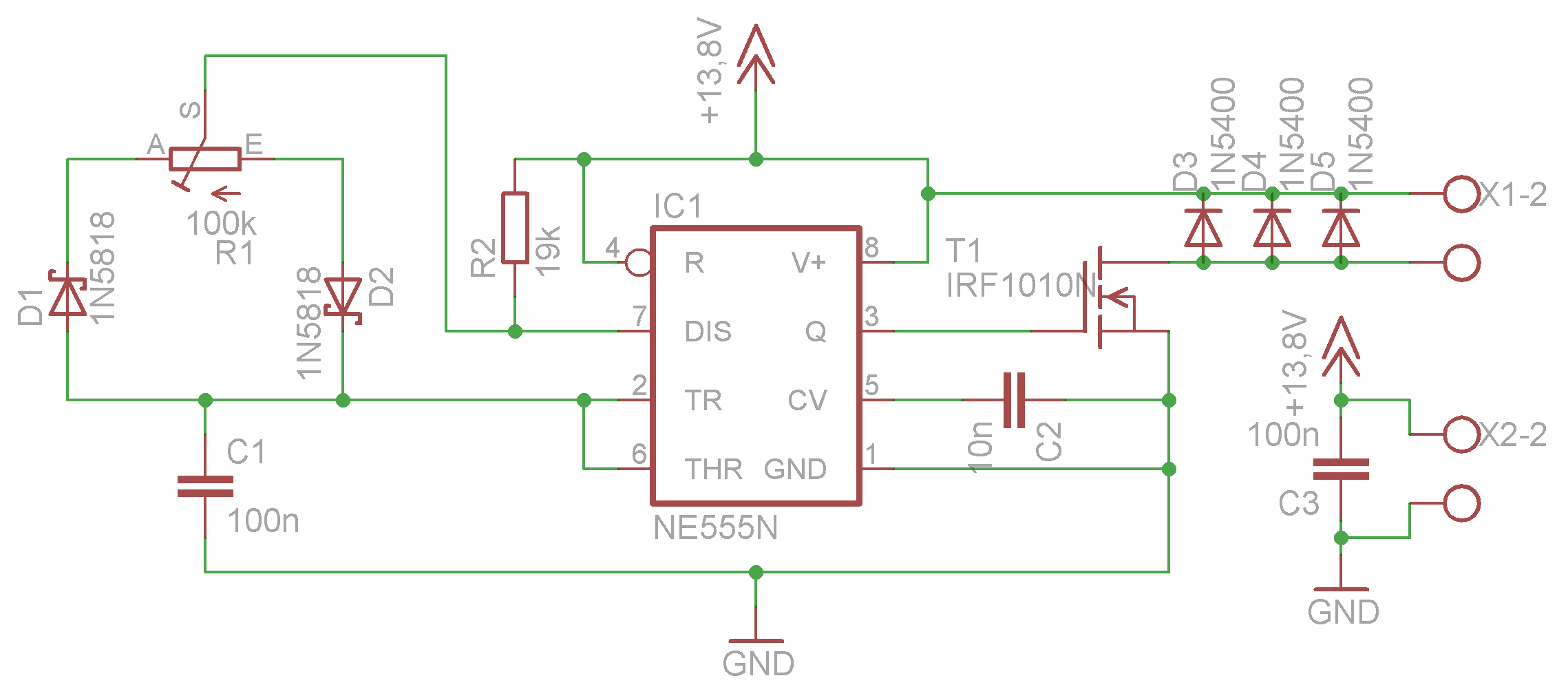

Hallo.
Ich möchte die Drehzahl eines Gleichstrom Brürstenmotors regeln. Der
Motor soll mit 13,8V betrieben werden und zieht bis zu 10A.
Das der Regler sollte möglichst einfach und vorallem günstig sein,
ebenfalls sollte er mit 13,8V oder eventuel sogar noch höherer
Betriebsspannung zurechtkommen.
Ich dachte an so eine Schaltung in der Art:
http://freecircuitdiagram.com/2009/02/01/pwm-motor-control-circuit/
Für mehr als 13,8V Betriebsspannung sollte ich dann warscheinlich nen
Spannungsregler für 5 oder 12V für den NE555 verwenden.
Alerdings habe ich keinen IRFZ46N. Würde das auch mit einem IRLZ34N
klappen? So einen müsste ich glaube ich haben. Oder gibt es einen
anderen Standard MOSFET, der dafür geeignet ist?
Noch ne Frage zum MOSFET: Wie schaltet man die genau durch? Kann es
sein, dass dies durch Anlegen einer bestimmten Spannung geschieht?
Ist das beim IRLZ34N zwischen 1V-2V und 16V? Also der Spannungsbereich
zwischen V_GS_(th) und V_GS?
Sorry, für die vileicht etwas doofe Frage, aber ich habe noch nicht
wirklich was mit MOSFETs gemacht...
Also das größere Problem bereitet mir zurzeit der MOSFET. Würde mich da
über ein bisschen Unterstützung sehr freuen ;)
MfG Domi

@  Dominik S. (x-domi-x)
Schon mal ganz orentlich.
Naja.
>http://freecircuitdiagram.com/2009/02/01/pwm-motor...
Brauchbar, aber nicht kurzschlussfest. Freilaufdiode über dem Motor
Fehlt, siehe Motoransteuerung mit PWM.
>klappen?
Ja.
So ziemlich alle, die 50mOhm und weniger schaffen.
Mit ausreichend Spannung zwischen gate und Source.
Ja.
Unnötig, er hält 16V aus.
Dein IRLZ34 auch nicht mehr.
>  Würde das auch mit einem IRLZ34N klappen? So einen müsste ich
> glaube ich haben. Oder gibt es einen anderen Standard MOSFET,
Nun, der MOSFET muss den BLOCKIERSTROM deines Motors aushalten,
also nicht nur die 10A, sondern Betriebspannung/Motorinnenwidersatnd,
denn dieser Strom fliesst auch beim ANFAHREN, und du willst ja nicht,
daß der MOSFET schon beim Anfahren in die ewigen Jagdgründe geht.
Der IRLZ34 hält nur 30A aus, unzureichend für einem 10A Motor der eher
60A Blockierstrom haben wird.
Weder noch, sondern die Spannung hinter RDSon @, hier also 10V oder 4.5V
bei weniger Strom. Dein NE55 liefert ausreichend und nicht mehr als 16V,
passt also.
Recht unsinnig, daß die Leute krampfhaft den Ausgang nicht als Ausgang
verwenden, sondern den Entladeausgang mit einem extra PullUp als Ausgang
verwenden wollen, und den Ausgang mit seiner eher undefinierten HIGH
Spannung als Entladeanschluss. Die 10k als PullUp machen die
Umschaltverluste im MOSFET nicht kleiner. Ich würde Q und DIS
vertauschen, die 10k bleiben an DIS.
Freilaufdiode fehlt, wie Falk schon angemerkt hat.

OP #2722778
Ja, der Anlaufstrom ist ja nur ganz kurz. Und der Pulse Drain Current
vom IRLZ34 ist 110A. Oder dauert das Anlaufen des Motors trozdem zu
lange?
Würde die Schaltung so wie im Anhang zu sehen passen?
Aber wieso werden da zwei 1N5818 verwendet? Würde es da nicht auch ne
stinknormale 1N4148 tun?
Ääähm... die Chinesen bauen das aber ziemlich kompliziert finde ich. Ob
das wirklich so viel billiger kommt?
MfG Domi
Gast #2725920
Es hält, im Gegensatz zur NE555 Lösung, denn die Chinesen haben einen
Überlastschutz und Tiefentladeschutz drin, und 3 parallele 1N5404 gehen
als PWM Freilaufdioden ja mal gar nicht.
> Würde es da nicht auch ne stinknormale 1N4148 tun?
Ja. Schottky braucht man nur wenn die Betriebspannung ganz niedrig ist.
>  Oder dauert das Anlaufen des Motors trozdem zu lange?
Länger als 0.1 Sekunde, also Diagramm 12 überhaupt geht ? Sicherlich.
Gast #5736538
Zur Modifikation der Schaltung bei
Man kann nicht so ohne weiteres DIS und Q vertauschen, dann läuft evtl.
die Schaltung nicht mehr.
Der Vorteil bei der Original-Schaltung ist, dass Q den Kondensator
lädt_ und _entlädt, sodass über das Poti und die beiden Dioden ein
duty cycle von 1 bis 99% erreicht werden kann, ohne dass sich die
Frequenz wesentlich verändert. Das geht mit der "normalen"
NE555-Schaltung nicht!
