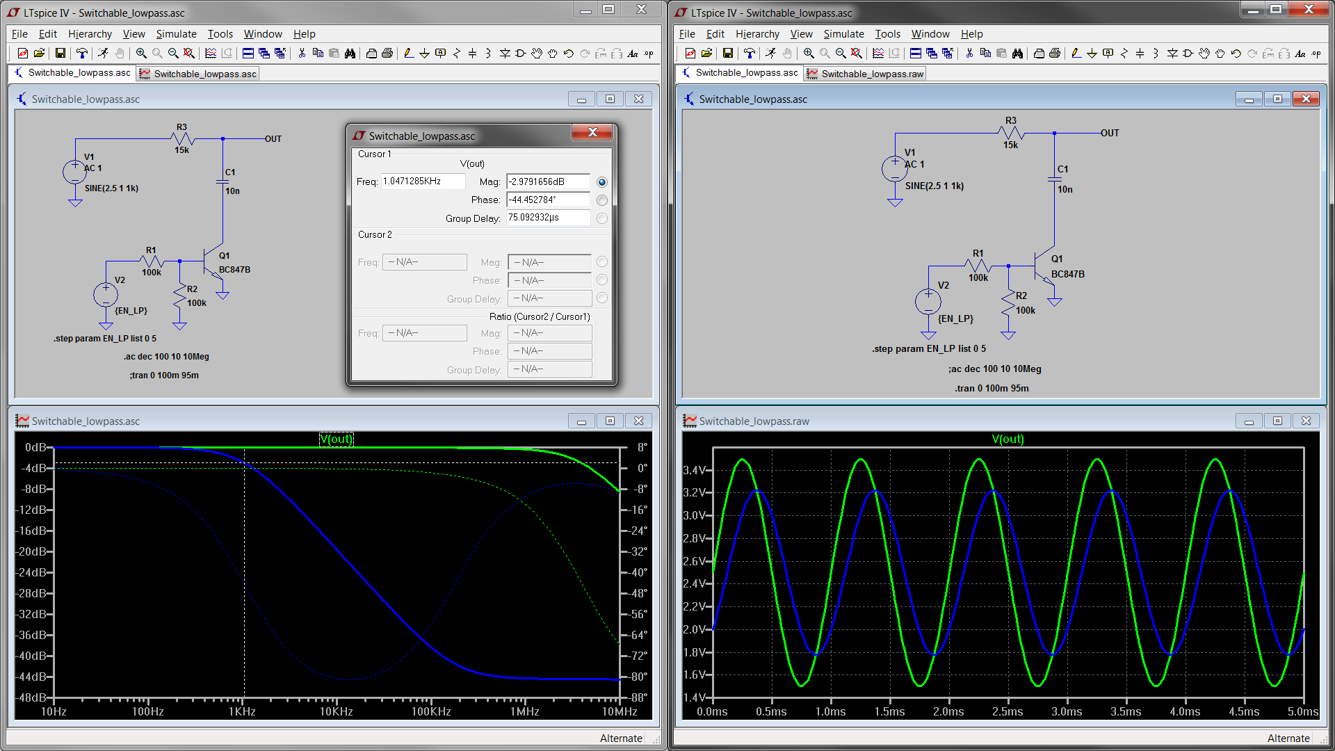

Ich habe ein AC-Signal, das mit einem DC-Offset von 2,5 V versehen ist.
Ein µC soll wahlweise einen Tiefpass mit fg = ca. 1 kHz zuschalten
können und das Signal mit 20dB/Dekade filtern.
Die Schaltung im Anhang habe ich simuliert mit der Erwartung, dass das
nicht funktioniert, weil die CE-Strecke des Transistors ja nur AC-Ströme
"sieht" (im eingeschwungenen Zustand, C1 geladen).
Linkes Bild: Simulation im Frequenzbereich, rechs im Zeitbereich.
Grüne Kurven: V2 = 0V
Blaue Kurven: V2 = 5V
Dann habe ich die Schaltung mal aufgebaut und sie funktioniert
tatsächlich. Ohne sichtbare Verzerrung der Kurvenform.
Ich freue mich zwar, dass die Schaltung funktioniert, aber ich kann mir
nicht recht erklären, warum.
Vielleicht denke ich auch zu kompliziert (Inversbetrieb, wenn Strom
negativ?)
Wäre schön, wenn mir jemand das erklären könnte.
Danke
Mach doch mal eine FFT drüber. Geht bei LTSPICE ja so schön praktisch.
Mich würde mal interessieren, ob das verzerrt.
Warum das in Echt auch klappt:
Der Inversbetrieb funktioniert bei dem genannten Typen (BC847) auch in
der Praxis. Also kann der Transistor auch in beide Richtungen Strom
leiten. Es gibt keinen Grund, warum da kein Wechselstrom durchgehen
soll, solange genug Basisstrom da ist.
Nur:
- Stromverstärkung ist invers nicht so gut
- Er kann nur rund 7V sperren
PS:
Ich wäre übrigens sehr vorsichtig, welche Resultate LTSPICE im
Inversbetrieb produziert. Da habe ich schon die wildesten Sachen
gesehen.
Sowas würde ich eher aufbauen, als simulieren. Und das, obwohl ich ein
großer Freund von Simulationen bin.

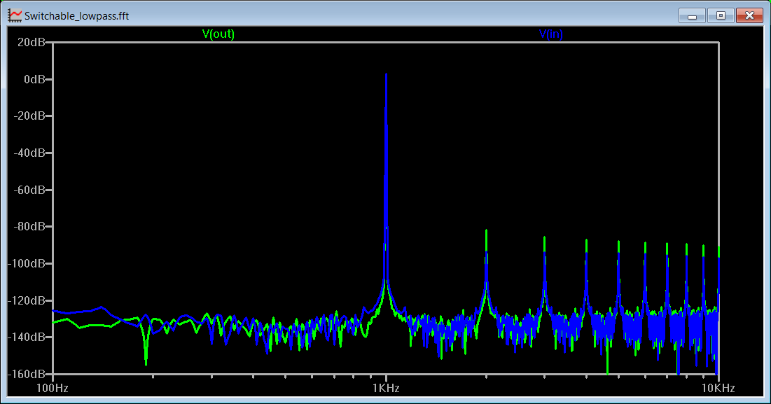

Habe mal eine FFT gemacht. Das sieht gut aus und deckt sich mit meinen
Beobachtungen in der Realität.
Ich habe für die FFT die 1 kHz-Sinus-Eingangsamplitude auf 2 V erhöht
und auch für das Eingangssignal IN (blaue Kurve) eine FFT gemacht.
Parameter:
V2 = 0 V
FFT über 100 ms
min time step = 10 µs
.option plotwinsize = 0
Ergebnis: die erste Oberwelle ist um ca. 13 dB größer, verglichen mit
dem Eingangssignal. Aber da sie immer noch sehr weit unten (bei ca. -80
dB) liegt, ist das für mich vernachlässigbar.

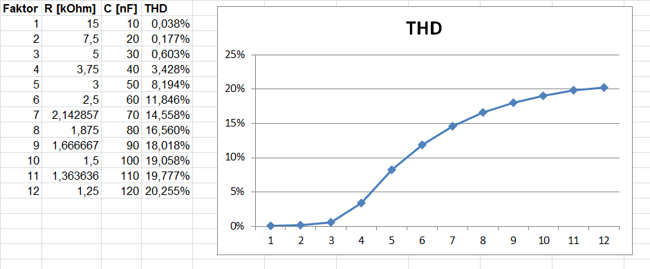

OP #4996056
Ich habe die Schaltung zwar nicht aufgebaut, aber in der Simulation den
Strom durch den Transistor erhöht, indem ich schrittweise den Widerstand
R3 um "Faktor" verkleinert und im selben Zug C1 um diesen Faktor
vergrößert habe.
Ich kann also die weiter oben geschriebene Aussage unterschreiben, dass
für den Zweck ein bipolarer Transistor nur geeignet ist, wenn es um
kleine Ströme geht.
Im Anhang die ermittelten Klirrfaktoren (Befehl: .four 1kHz V(out))
WICHTIGER NACHTRAG!
Diese hohen Klirrfaktoren kamen nur zustande, weil R1 und R2 immer bei
100kOhm blieben. Wenn ich sie auch um "Faktor" verringere, bleibt der
Klirrfaktor sehr niedrig.
Ich komme wohl nicht drum rum, die Schaltung mal aufzubauen.
