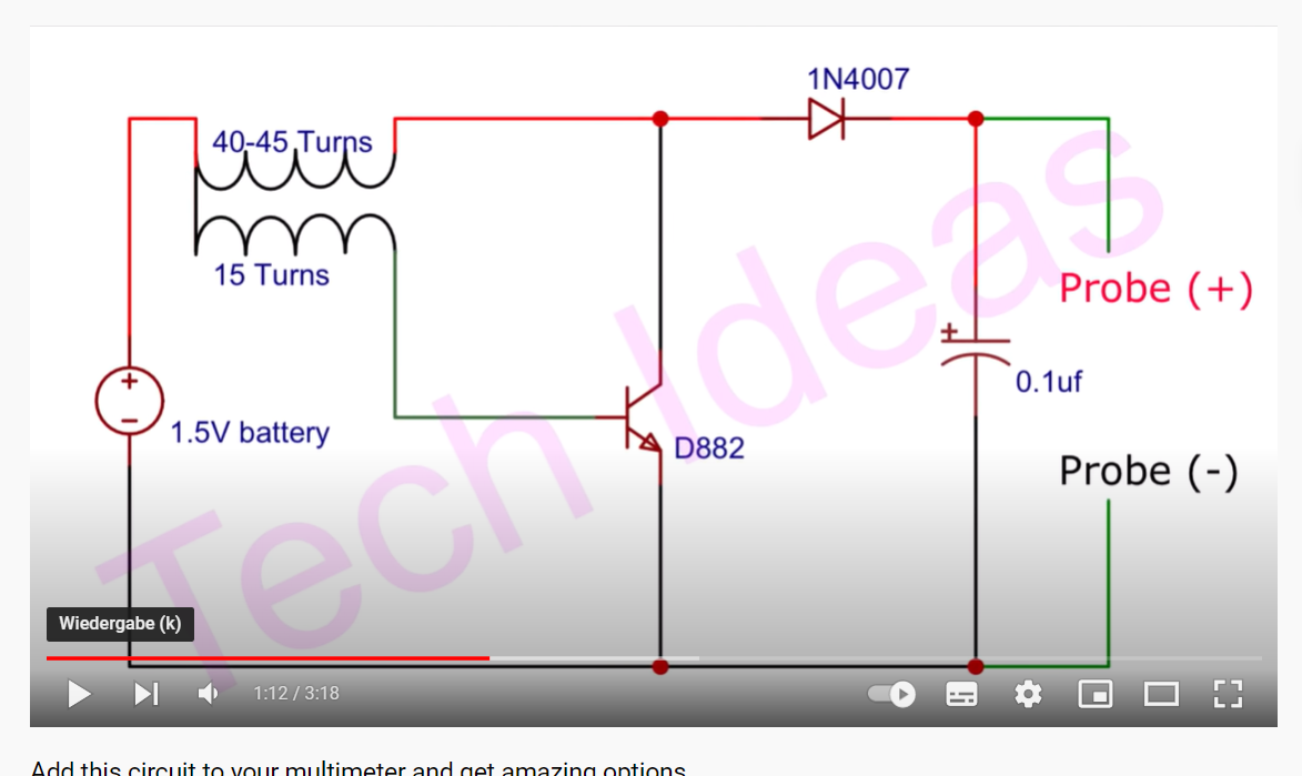

Wuerde gerne diese Schaltung nachbauen. Kann statt des zylindrischen
Ferrits auch ein Ring verwendet werden ? Welchen Ersatztyp kann man fuer
den D882 verwenden bzw was sind die kritischen Parameter ?
Haette einen MJE250 zur Hand. Spielt der Aufbau auf einem Breadboard
eine Rolle ?
#7073183
die Diode ist schon mal wenig geeignet. Besser wäre es, eine "schnelle"
Diode zu verwenden, wie z.B. UF4004 oder eine Schottky.
Mit dem MJE250 sind als PNP-Typ alle Spannungen und Ströme umgekehrt.
Könnte gehen, die Transitortypen verhalten sich gerade in dieser
Schaltung stark unterschiedlich. Ein Darlington sollte es keinesfalls
sein.
Der Kern sollte einen Luftspalt haben oder das Äquaivalent in der Masse.
Gerade mit der Rückkopplungswickung wirst Du experimentieren müssen,
welche Windungszahl den besten Wirkungsgrad ergibt.
Am Eingang sollte noch ein Elko sein.
mfg

Bernhard F. schrieb:
> Welchen Ersatztyp kann man fuer den D882 verwenden bzw was sind die
Der MJE250 ist ein pnp-Typ. Außerdem ist das ein Leistungstransistor (3
A, 10 W). Für kleinere Ströme reicht ein 0815-npn-Typ, ein BC547 o.ä.

Gast #7073542
NEIN, Ferritringe haben nur seltenst (kenne genau eine Ausnahme für
Spezialanwendung Klasse D Ausgangs-L) den zur Energiespeicherung
nötigen (und bei Stabkernen wäre alles außer dem Kern) Luftspalt.
Stabkern geht, besser wäre jedoch eine geschlossene Kernform mit dem
Luftspalt "innen" (und von der Wicklung eingeschlossen).
Oder Ringkern aus Pulvermaterial (Luftspalt integriert im Material,
weil magnetische Anteile durch unmagnetischen "Kleber" (Kunststoff)
zusammengehalten werden).
Aber bei anderem A_L Wert (sehr wahrscheinlich hätte man den) müßten
die Windungszahlen angepaßt werden.
