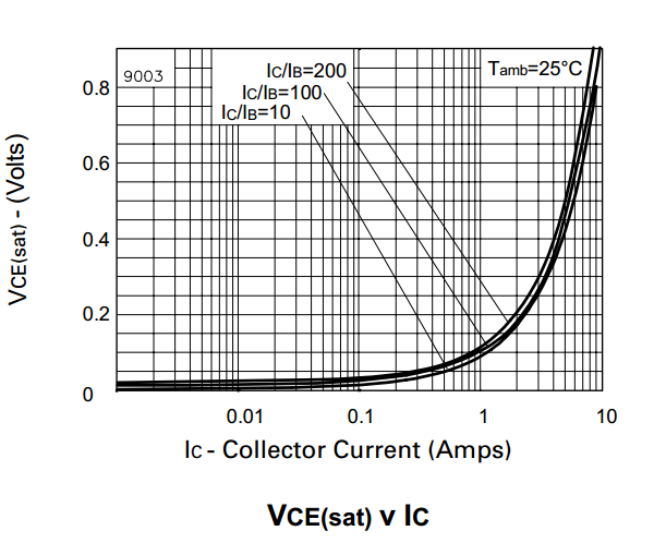

Gast #7239863
noname schrieb:
> Will man einen Transistor als Schalter benutzen, soll man ihn ja in
> Sättigung betreiben.
Nur wenn man langsam schalten will und/oder den vollen möglichen
Spannungshub braucht. Wenn man schnell schalten will, vermeidet man die
Sättigung, muss dafür aber auf etwa 0,7V Spannungshub verzichten.
> Bei den meisten Standardtransistoren (z.B. BC337)
> findet man recht hohe Stromverstärkungswerte für den Linearbetrieb, aber
> wenn es um den Sättigungsbetrieb geht, dann finde ich meistens nur 10
> als Verstärkungsfaktor.
Das ist kein Verstärkungsfaktor (!), sondern einfach das Verhältnis von
Ic/Ib, das sich aus der Übersteuerung ergibt.
noname schrieb:
> Gibt es auch normale Standard NPN Transistoren, die eine deutlich höhere
> Sättigungsverstärkung haben?
Natürlich, siehe Anhang.

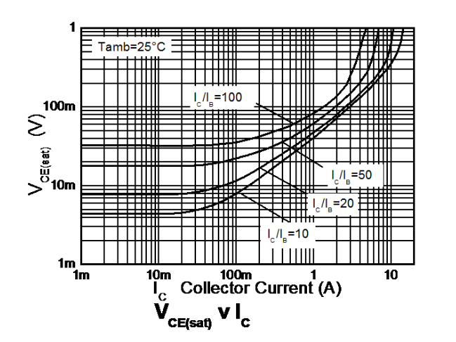

Gast #7239914
noname schrieb:
> Wenn man also nicht von IC/IB ausgehen darf und man gleichzeitig immer
> liest, dass hFE nicht bei Sättigung gilt, woher weiß man dann, was man
> nehmen kann/muss/soll/darf?
Man wählt einen für die Anwendung geeigneten Transistor nach den Angaben
im seinem Datenblatt aus. Siehe dazu das von mir angehängte Bild.

#7240007
Michael B. schrieb:
> Georg M. schrieb:
>> https://www.diodes.com/assets/Datasheets/ZXTN25020DZ.pdf
> Auch er wird eher mit IB=IC/10 angegeben, braucht um 3A schalten zu
> könne 300mA Basisstrom.
Es wurde zwar oben schon beschrieben, aber ich fürchte, man muss es
nochmal sagen: Wenn beim entsprechenden Diagramm oder in der Tabelle ein
Verhältnis von 1:10 steht, dann bedeutet das nicht, dass man unbedingt
dieses Verhältnis einhalten muss. Es bedeutet nur, dass das Diagramm
oder der Tabellenwert für dieses Verhältnis gilt.
Aus diesem Diagramm vom verlinkten ZXT... geht hervor, dass bei 3A und
25°C zwischen 1:10 und 1:20 praktisch kein Unterschied bei Uce besteht.
Bei Ic=20mA hingegen wirkt der Unterschied dank der logarithmischen
Darstellung gross. Man sollte sich aber fragen, ob es in der Schaltung
relevant ist, ob Uce bei 4mV oder bei 8mV liegt.
Ja nun, das eine Exemplar erricht die Kurve, das andere hat halbe
Verstärkung, schon sein deine '10mA reichen auch' Makulatur.
Der https://www.diodes.com/assets/Datasheets/ZXTN2018FQ.pdf sagt z.B
Damit bei 5A Kollektorstrom ein Spannungsabfall von maximal 0.17V
erreicht wird damit die Verlustleistung unter 0.85W bleibt (RJC 125
GradC/W = 40 GradC Umgebungstemp + 106 GradC Steigerung + Basisstrom =
150 GradC Chip was dessen Maximaltemp entspricht) braucht man IB =
250mA. Mit weniger Basisstrom wird die Sättigungsspannung höher und die
Verlustleistung übersteigt das, was das Gehäuse abführen kann.
#7240034
Es ging oben um Ic=3A und Ic/Ib=10 oder 20, somit um Ib=300mA oder
Ib=150mA. Nicht Ib=10mA.
> erreicht
Wer einen 5A-Typ als Schalter für 5A verwendet, liegt an der Grenze
dessen, was der kann. Da sind dann auch andere Eigenschaften an der
Grenze, ganz besonders die thermische Grenze beim SOT23 Gehäuse. Ich
hatte oben schon erwähnt, dass ich es im Regelfall für klüger halte,
deutlich Abstand von der Grenze zu halten.
