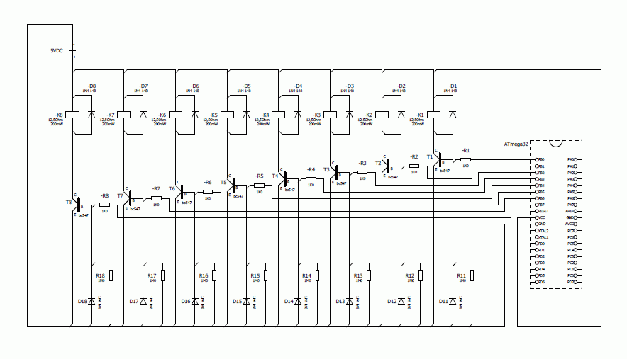

ich bin in Sache Microcontroller absolut Neuling und versuche mich da
rein zu arbeiten.
Könntet Ihr mal über meine Schaltung schauen ob dies so richtig ist?
 - 5V+ --> Relais 200mW --> C (bc547) --> E (bc547) --> GND
 - PB0 (ATmega32) --> 1KOhm --> B (bc547)
Dazwischen jeweils die Schutzbeschaltung über eine Diode 1N4 148.
Was falsch?
Gruß ichy

mein Plan ist in PDF Format und ich habe kein Programm was daraus ein
GIF format macht. Über die Druckfunktion mittels Irfanview in GIF. Habe
nur die Forum Regel befolgt.
Und da ich es auch gesehen habe, dass dies undeutlich ist, habe ich es
noch beschrieben.
Sorry & Danke für deine Antwort.
Gruß ichy

Mirko Stutz schrieb:
> Hallo,
Aber er ist zu klein!
Kein Mensch kann die im Plan eingetragenen Zahlenwerte lesen!
Mach doch selber mal das GIF auf und sag uns, was wohl die 3 schwarzen
Flecken an den Basiswiderständen der Transistoren für einen Wert
bezeichnen!
> noch beschrieben.
Text ist schön.
Aber im Zweifel gilt immer der Schaltplan. Denn das ist die einzige
Stelle, an der alle Informationen zusammenkommen. Kein Mensch hat Lust
einen Text mit einer Zeichnung gegenseitig abzugleichen.
Die Widerstände von den Basen nach Masse versteh ich ja noch. Das sind
Pulldown-Widerstände, damit die Transistoren sicher sperren, wenn der µC
noch nicht hoch ist. Aber welchen Zweck haben die Dioden dort?

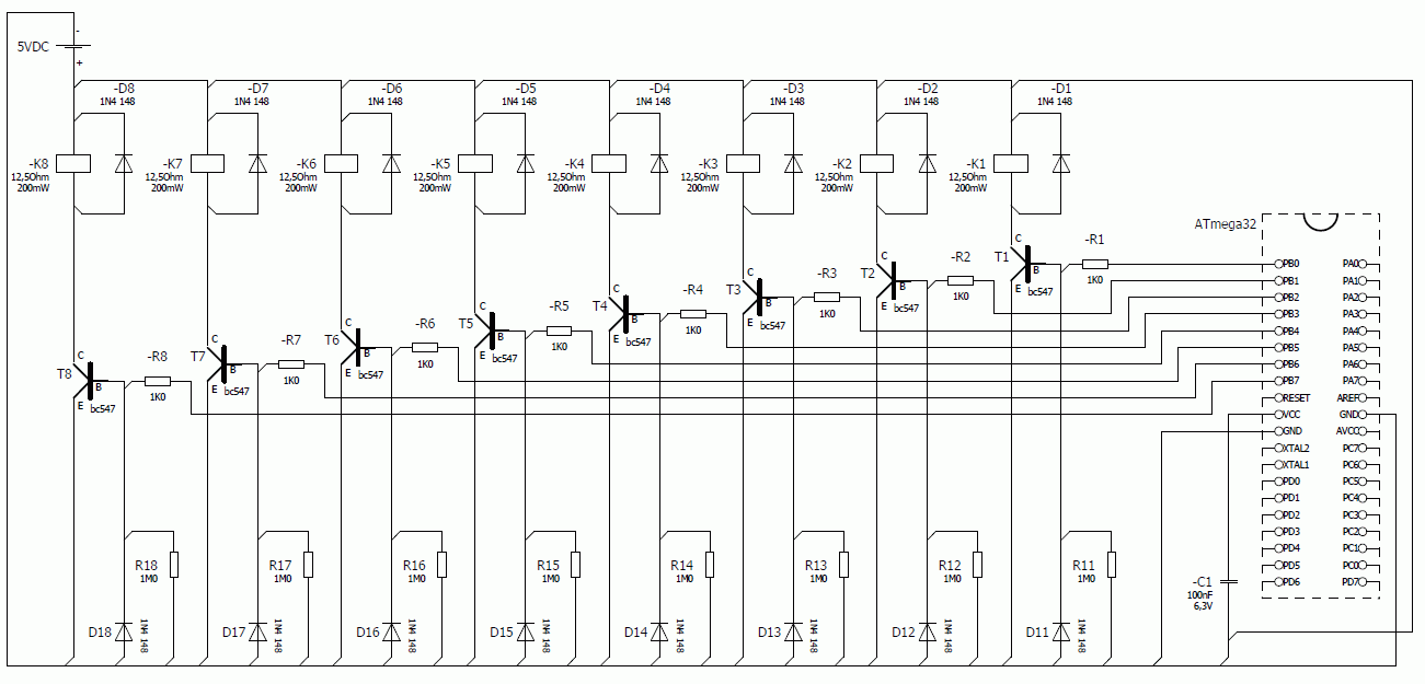

OP (Firma: Privat) #2879190
- ich hab das Bild vergrößert.
- die Diode ich dachte als Schutz für den IC Ausgang.
- mit den Relais möchte ich, über eine 12VDC Versorgung, LED Streifen
schalten.
- muss unbedingt am AVCC eine Spannung anliegen?
- für was ist der LM7805?
- Abblockkondensatoren so richtig und wo noch?
Danke & Gruß ichy

Hi
AVCC an 5V + Abblockkondensator fehlt immer noch.
Persönlich versuche ich es zu vermeiden, Relais und Controller an der
gleichen Stromversorgung zu betreiben. Das führt öfters mal zu
Problemen. An deiner Stelle würde ich 12V-Relais, von deiner
LED-Spannung mit versorgt, nehmen.
MfG Spess

visitor schrieb:
> Mos-Fets statt der Transitoren genommen (z.B. 2N7000). Damit würde der
> Spannungsteiler an der Basis jeweils entfallen!
Aber gerade bei FETs ist zumindest der Widerstand nach GND sehr
sinnvoll, um den FET während der Initialisierung des µC sicher zu
sperren. Bei bipolaren Transistoren (auch FETs sind Transistoren ;-))
könnte ich eher auf den Basisableitwiderstand verzichten.
Also: Basisvorwiderstand ist Pflicht, Gate-Ableitwiderstand ist sehr
sinnvoll. Weitere Widerstände sind das "Sahnehäubchen": Begrenzung des
Stromes für die Ladung der Gatekapazität bzw. ganz sicheres Sperren des
Bipolartransistors.
Gruß Dietrich
