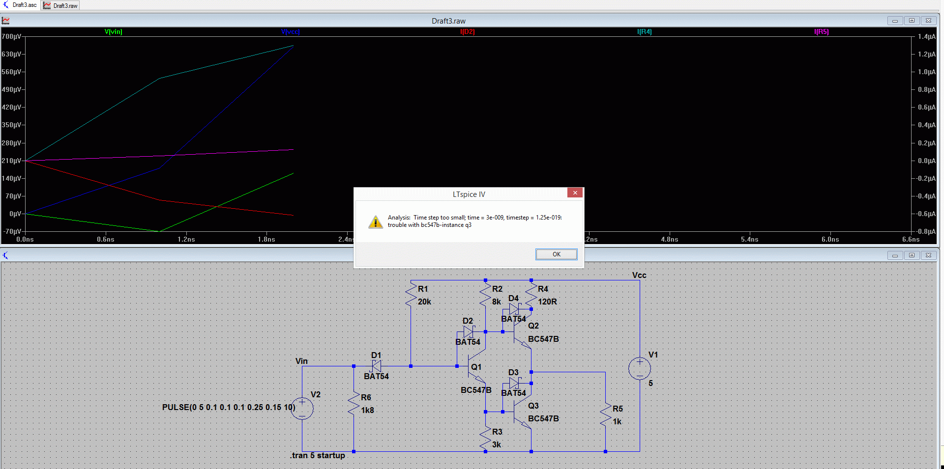

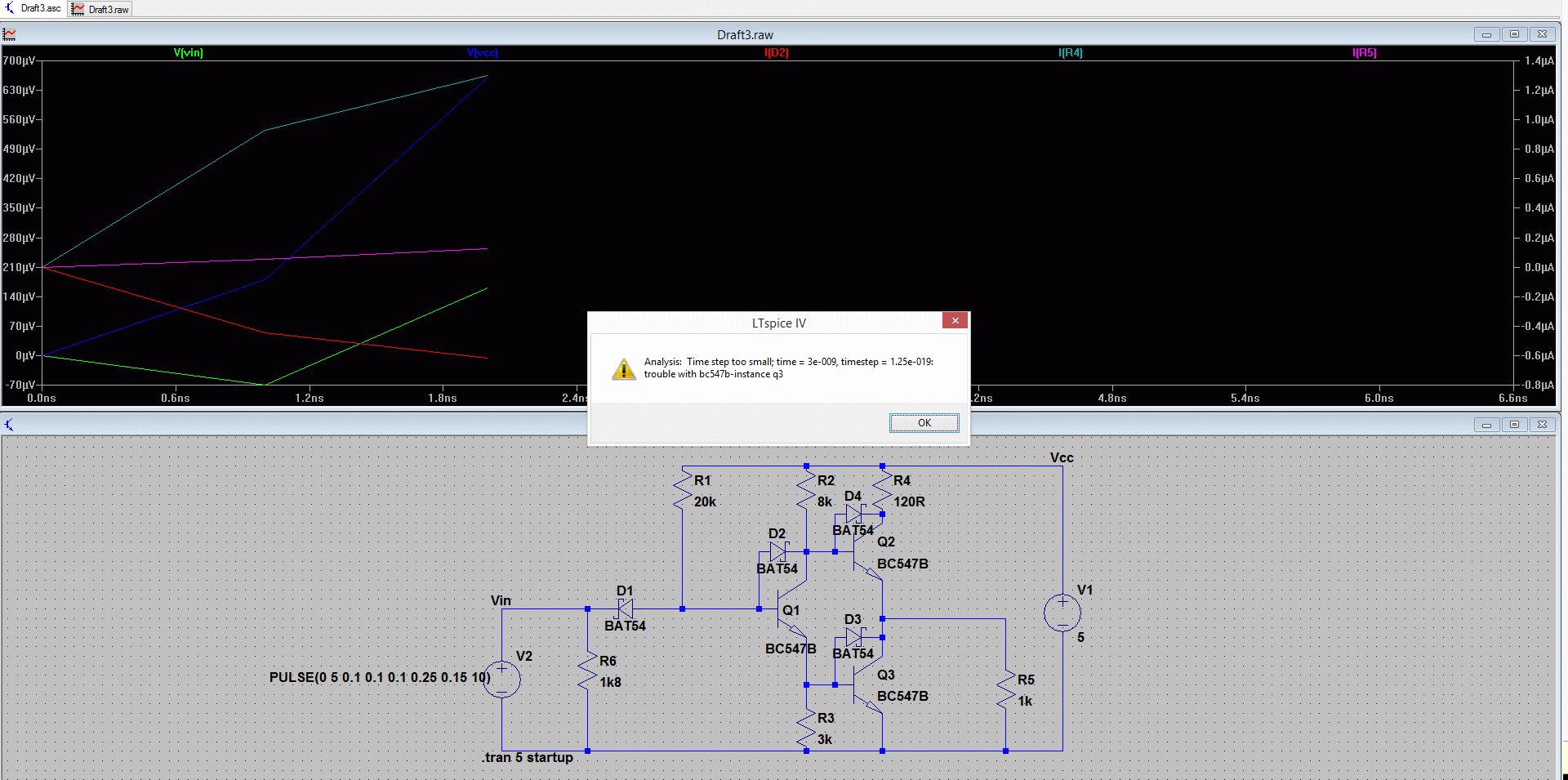

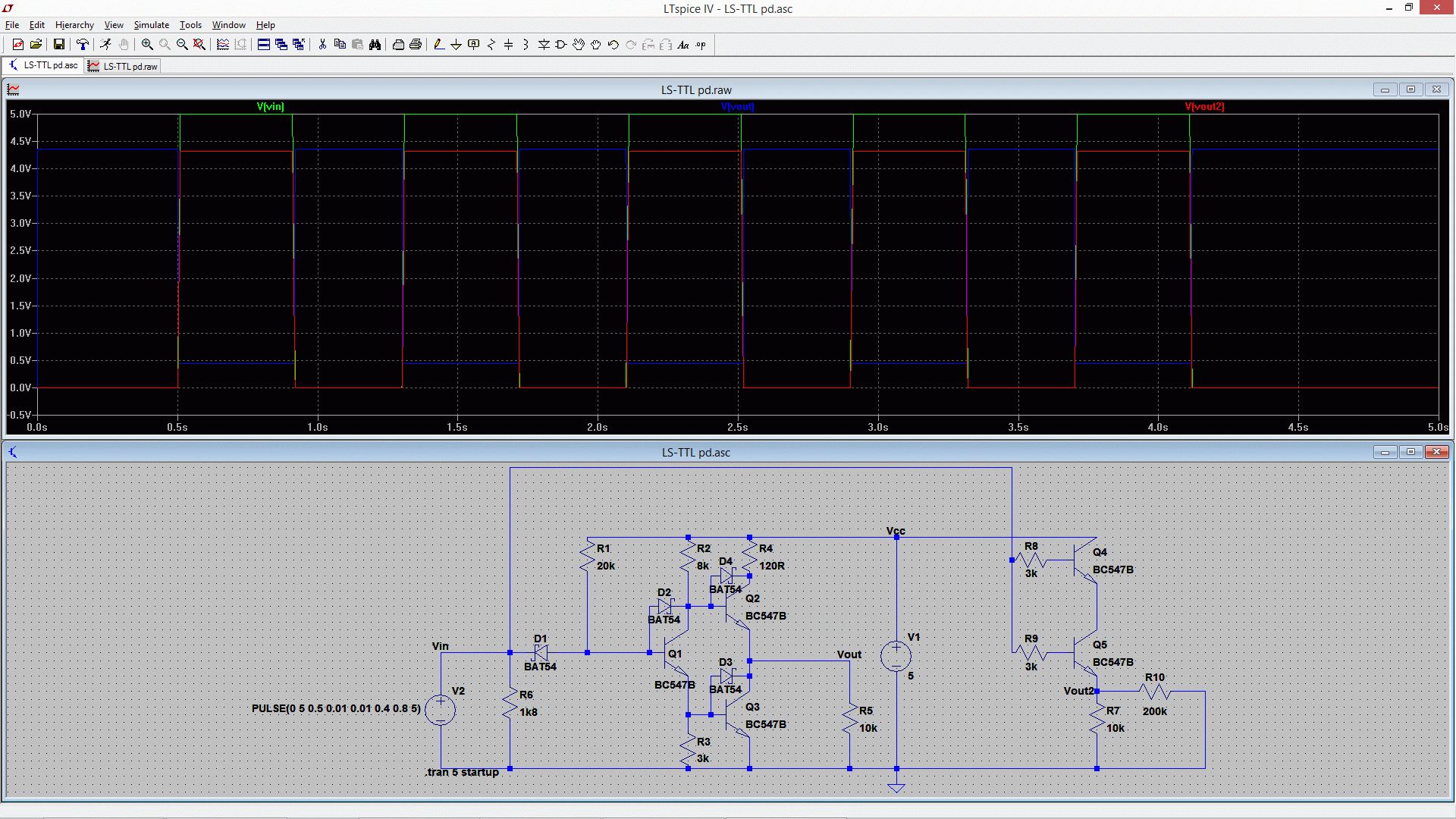

Ich habe bzgl. der LS-TTL mal die Totem-Pol-NAND-Schaltung aus
http://www.elektronik-kompendium.de/public/schaerer/pullr.htm in LtSpice
nachgebaut, um mir die Spannungsverläufe anzuschauen.
Irgendwie will die noch nicht. Als Inputsignal verwende ich eine
gepulste Spannungsquelle über dem PullDown-R.
Was ist daran falsch?

1. Schaltung geht jetzt, GND fehlte, Erkenntnisse:
a) so wie sie gezeichnet ist stellt sie ein simples NOT dar
b) die Ausgangsspannung hängt von der Last (Fan-Out ab)
c) die Ausgangsspannung (Vhigh) ist ab einem Vin-Pegel >= 2.5V immer
gleich hoch
d) die Ausgangsspannung (Vlow) beträgt etwa 0,4V, dementsprechend müsste
dann der low-Pegel wohl definiert sein

Herr Ohnsorg: Naiv als Laie überlegt müsste es doch wesentlich
"sparsamer" gehen, also z.B.
https://upload.wikimedia.org/wikipedia/commons/7/7e/TransistorANDgate.png,
nur dass ich hier (Herr Schwenke) 2 CE-Strecken vor dem Ausgang habe.
Daraus erhalte ich einen maximalen (ähnlich hohen) Ausgangspegel von
4,35V (siehe Bild), diese allerdings phasenrichtig.

Ja. Wobei die Last in deiner Simulation nicht die Last ist, die ein 74LS
Gatter sieht, wenn es andere Gatter treibt. Insofern ist die Simulation
schon mal nicht aussagekräftig.
