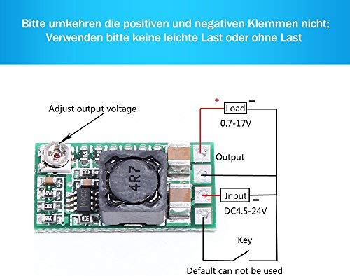

Hallo
Gibt gibt step Down module wie zb:
https://www.amazon.de/PEMENOL-Einstellbar-Spannungwandler-Stromversorgung-Wirkungsgrad/dp/B07DP2MDJQ/ref=pd_sbs_107_8?_encoding=UTF8&pd_rd_i=B07DP2MDJQ&pd_rd_r=58e13aa7-1b80-11e9-9599-f7e3d20a9d9c&pd_rd_w=dAr2L&pd_rd_wg=QfoZA&pf_rd_p=823c2db5-0a4d-474e-99ed-5858cc6a4d7b&pf_rd_r=ZXD07NN9P8YRJ5093DAH&psc=1&refRID=ZXD07NN9P8YRJ5093DAH
Diesen haben den vorteil einen en pin zuhaben.
Also ist ein aus und einschalten möglich aber leider hat dieser bei
meinen modulen feste 6,2 Volt welches leider für den ATmega2560 bissel
hoch ist.
Kann ich den pin mit einer 5 Volt Zdiode runterdrücken oder bringe ich
die Schaltung damit durcheinander ?
Auf der kleinen Platine rum zuritzen und rum zulöten nur um zusehen das
es nicht geht wollte ich mir dieses mal ersparen..
Ein Datenblatt kann ich leider nicht finden auf dem IC steht nur AGCC.
Da finde ich aber nichts dazu.
Danke

Die zu hohe Spannung kommt vom En-Pin. Mit dem Ausgang hat das nichts zu
tun.
Die Beschaltung vom En-Pin ist im Datenblatt vom MP2315 beschrieben.
Wenn da 6.2V zu messen sind, liegt das wohl an der internen Z-Diode und
einem Pull-Up, der gegen eine hohe Spannung geht - einfach Widerstand
entfernen und aktiv vom ATmega steuern ...

https://www.mouser.com/ds/2/277/MP2315_r1.01-478439.pdf
Der Enable-Eingang lässt sich also einfach mit einem TTL-Signal steuern.
ABER:
Damit er auf deiner Platine zumindest eingeschaltet ist wenn er nicht
verwendet wird, haben die einen Widerstand vom SpannungsEingang zum
ENable Eingang gelegt.
plus ----+--|IN      |
        100k| MP2315 |
ENable --+--| EN     |
Da du demnach den Widerstand nicht entfernen willst, schaltest du - wie
auf dem Bild des Anbieters zu sehen ist - den Eingang zum abschalten des
Reglers nach Masse, mit einem zusätzlichen Transistor
                   +-- ENable
 ATmega2560 --1k--|< BC547
                   |E
                 Masse

David wollte vergebliche, nicht zum Ziel führende, Modifikationen an der
Platine vermeiden. Einen Widerstand abzulöten ist im Vergleich zu einem
zusätzlichen Transistor + Widerstand nun wirklich nicht so schlimm.
