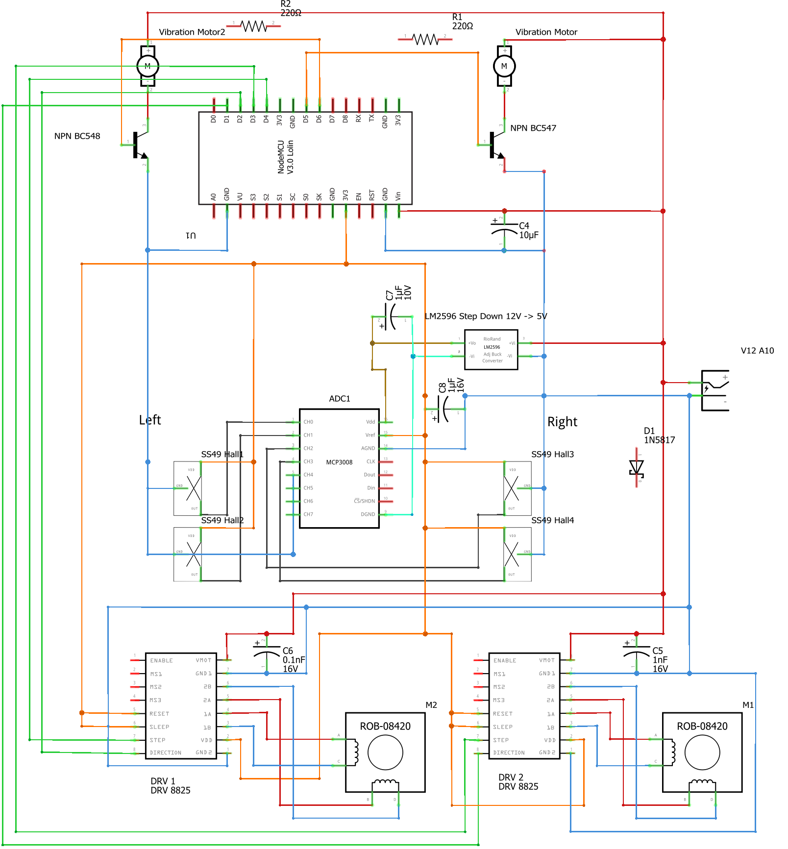

1. Flyback Diode Motor
Die Steppermotoren M1 und M2 werden auf lange Sicht den MCU rösten und
möchte flyback Dioden einsetzen um dieses Problem entgegenzusteuern
- Sind hierfür 1N5817 geeignet und reicht es jeweils eine Diode neben C5
und C6 einzubauen?
- Sollte GND2 von den DRVs lieber direkt an den Ground vom MCU
angeschlossen werden?
- Ist eine zusätzliche Sperrdiode (siehe D1 neben der Stromquelle)
notwendig?
2. Entkopplung der Analog- und Digitalkomponenten
Analog und Digitalschaltkreise sollen räumlich getrennt sein, um
mögliche Störsignale zu vermeiden. Der LM2596 stellt die Spannung für
die Hallsensoren zur Verfügung. Muss hier noch ein weiteres Bauteil
(z.b. ein Spannungsregler) eingebaut werden, um die Spannung zu glätten?
3. Weitere Anmerkungen
Gibt es noch weitere Anmerkungen  Diodden  Widerstände die ich in den
Schaltplan umsetzen kann? Ich habe mich jetzt mehrere Abende mit der
Funktionsweise von Elektrokomponenten und Datenblättern beschäftigt.
Dies steht aber leider in keinem Verhältnis zu einem
Elektrotechnikstudium oder jahrelanger Erfahrung in der Praxis.
Welche Freeware empfiehlt ihr um Schaltungen zu erstellen?

#6107742
Kilian schrieb:
> Guten Morgen miteinander.
Guten Morgen
Das ist so Falsch. Bei einer Integrierten Vollbrücke brauchst du keine
externen Dioden. Die sollten an die Vibrationsmotoren.
> und C6 einzubauen?
völliger schwachsinn da Dioden einzusetzen, aber warum sind C5/6 nur
0.1/1nF groß? da sollten mehrere hundert µF + ca. 100nF Kerko hin.
Gnd ja, aber der Leistungs Gnd (an den ISense geht) nicht.
> notwendig?
Verpolungsschutz vllt, sonst nicht

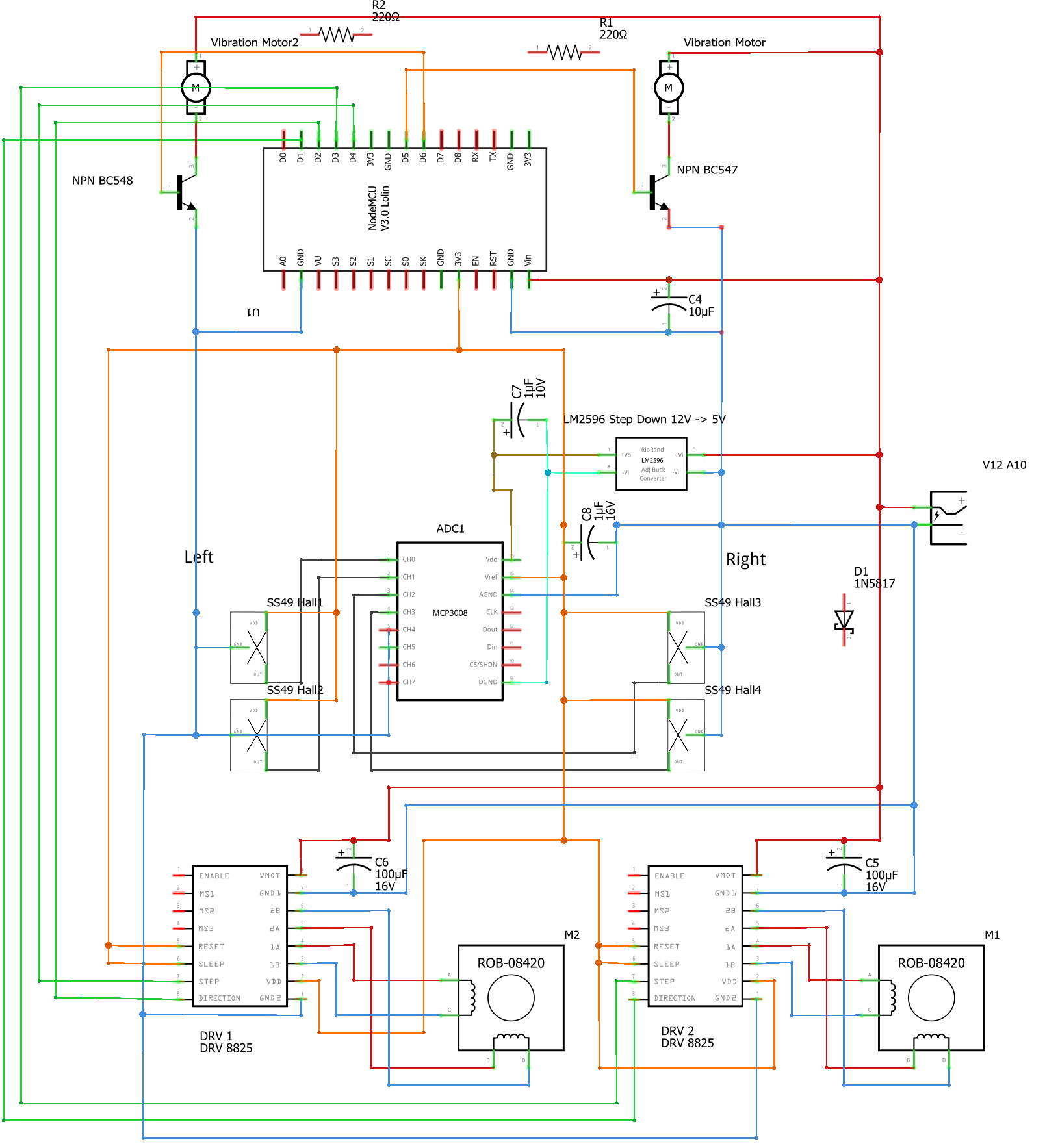

Vielen Dank. Ich habe die aktualisierte Zeichnung angehängt. Hier habe
ich mich tatsächlich in den Einheiten vertan.
#6107971
Dann nimmst du noch zwei von den Dioden falls du die schon hast (sonst
sollte auch was kleines wie eine 1N4148 reichen) als Freilaufdiode über
die beiden Vibrationsmotoren. 220 Ohm Basiswiderstand sollten so passen.
Fehler am Node MCU:
- Du hast Vin und 3V3 verbunden, eine Spannungsversorgung reicht aus.
- Du hast 3V3 mit den 5V vom Step Down verbunden.
Fehler am ADC:
- Du hast Vref mit eienr Spannung aus einem Schaltwandler verbunden, das
sollte man auf keinen Fall machen.
- Wenn du mehr als eine Handvoll Bit Auflösung möchtest solltest du
Analog, Digital und Power GND (und VCC) Sternförmig verlegen und den
Analog Teil entweder durch einen Linearregler oder Filter versorgen.

Die 3V3 des MCU fungieren als Output und betreiben die Hallsensoren und
sollten im Schaltplan nicht mit den Step Down verbunden sein. Vielleicht
ist die Farbgebung unglücklich gewählt.
Sternförmig ist notiert. Bei dem Linearregler brauche ich noch einmal
deine Hilfe. Diese Bauteile
(https://www.conrad.de/de/p/stmicroelectronics-l78s05cv-spannungsregler-linear-typ78-to-220ab-positiv-fest-5-v-2-a-179345.html)
scheinen ja nicht zu passen da mindestens eine 8 V Eingangsspannung
erwartet wird.
Kannst du mir hier bitte eine Typenbezeichnung geben an der ich mich
orientieren kann?
#6108725
Da hab ich wohl eine Verbindung gesehen die es nicht gibt.
> erwartet wird.
Was ist denn deine Eingangsspannung, am Step down steht 12V-5V. Außer
dem ADC versorgt der doch sowieso nichts, aber selbst das könnte
Probleme geben, siehe weiter unten.
> orientieren kann?
Fällt eigentlich auch weg da ich mich bei dem Step Down vertan habe. Ein
kleiner Filter zu Vref könnte aber nicht schaden, evtl. einige 100µH
(z.b. als axial bedrahtete Spule, sieht fast aus wie ein Widerstand) und
dahinter einige 100nF nach Gnd. Kannst du aber auch weglassen und erst
nachrüsten wenn die Messwerte zu stark schwanken.
Das Problem was ich jetzt sehe ist, dass der ADC laut Datenblatt
mindestenst 0.7 * Vcc als High Input erwartet. Bei 5V macht das 0.7 * 5V
= 3.5V, folglich kannst du den nicht mit 5V versorgen und mit 3.3V
ansteuern. Auch weiß ich nicht ob der NodeMCU die 5V vom ADC an seinen
Eingängen verträgt.
Am besten den ADC auch mit 3.3V Versorgen, der kann doch 2.7V bis 5.5V.
Fragen/Anregungen:
- Wie willst du das Ganze Aufbauen, Steckbrett, Lochraster, frei
verdrahtet oder gleich eine Platine?
- Wenn du die 1N5817 schon hast nimm die für die Vibrationsmotoren, die
sind auch gut geeignet.
- Vertragen die Vibrationsmotoren 12V?
- Analog uns Leistungsteil halbwegs getrennt halten reicht völlig aus,
am wichtigsten wäre nichts direkt neben die Leitungen vom DRV zum Motor
zu legen, sonst ist das relativ unkritisch (ist nur besser es gleich
richtig zu machen, aber mach dir nicht zuviel Stress deswegen).
- kommen die Hallsensoren mit 3.3V aus? ich habe verschiedene
Datenblätter gefunden mit verschiedenen Angaben, welche du genau hast
weiß ich natürlich nicht.
Gast #6108776
Du hast Recht. Die 0.7 Vdd habe ich leider übersehen. Ursprünglich waren
die 5V für die höhere Sample Rate angesetzt. 3.3V sollte aber trotzdem
reichen.
> Fragen/Anregungen:
Für den Beginn wollte ich alles auf einem Steckbrett aufbauen und dann
auf ein Lochraster umsteigen. Da die Breadboards nicht für die
Stromstärke ausgelegt sind wird die Stromzufuhr für die Motoren wohl
frei verdrahtet werden.
Eine Platine ist für die Zukunft angedacht.
Diese beiden Komponenten sind die Einzigen die ich noch nicht bestellt
habe. Habe mir aber einen 12V fähigen herausgesucht.
Aktuell betreibe ich die Hallsensoren über 3.3V und einem ADS1015
(https://cdn-shop.adafruit.com/datasheets/ads1015.pdf). Die 3.3k Sps im
Datenblatt werden aber nur bei einem Sensor im continuose Mode erreicht,
wenn mehrere Sensoren sequentiell abgefragt werden reduziert sich dies
ganz schnell auf unbrauchbare Geschwindigkeiten.

#6109926
Es gibt Pegelwandler, damit könntest du den ADC bei 5V betreiben. Wenn
du sehr viel schnellere brauchst musst du den Chip einzeln kaufen und
auf eine Platine setzen (oder eine SMD Adapterplatine im Internet
kaufen).
Wenns komische Fehler auf dem Breadboard gibt, kontrollier/ wackel an
allen Verbindungen, das hilft oft schon.
Die BC547 haben als Absolut Maximum Rating 100mA, wenn das nicht reicht
such eventuell mal nach Logic level Mesfets, die gibts auch ganz klein
in SOT-23 mit einigen Ampere. ich hab z.b. dafür IRLML2502, oder als
Motor/Relais Treiber NUD3112 mit integrierter Diode. Sind beide recht
billig und z.b. per Mouser Sammelbestellung hier im Forum zu bekommen.
