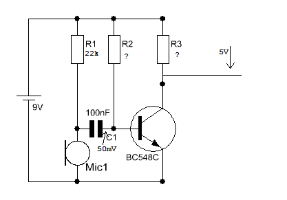

ich würde gerne ein sehr primitiven Klatschsensor bauen der dem MC ein
einfaches Signal gibt.
Der Kondensator gibt kurzzeitig 50 mV wenn man Klatscht. Der Transistor
schaltet bei 0,7 V durch.
Ich weiß jetzt nicht genau wie groß der Widerstand R2 sein soll damit
der Transistor mit den 50mV durchschaltet.
Schaltplan ist im Anhang

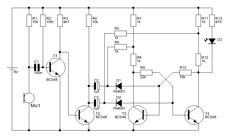

Gast #3084993
Der linke Teil der Schaltung ist mit deiner identisch. >
Widerstandswerte!
Der dann folgende T2 steuert bei dem Klatschgeräusch gegen Masse (GND)
durch.
Also T2 so mit anklemmen und den Widerstand R4  nicht mit deinen  +9V,
sondern mit MC +5V verbinden. Dann hast du am Kollektor von T2 das
passende Signal 0-5V  für den MC zum auswerten.
Schaltung : Siehe Anhang...
Gruß moos
Gast #3085018
Bastler schrieb:
> Die Arbeitspunkteinstellung für T1 ist goldig.
> Wenigstens einen R || C in der Emitterleitung sollte man ihm gönnen.
Das heißt? Oder einfach nur ein sinnfreier Kommentar um sich über mich
lustig zu machen?
#3085048
Fred schrieb:
> Problem ist der T1 schaltet schon viel früher durch und nicht beim
> Klatschgeräuscht / 50mV.
Das ist korrekt!
T1 ist im Ruhezustand durchgesteuert. Du misst zwischen GND und
Kollektor T1 etwa 0,1-0,2V. Damit wird T2 ausgeschaltet! Also am
Kollektor von T2 sind in deinem Fall ca. 5V+ (über R4) messbar.
An all die anderen Kommentare... das ist kein NF- Mikrofonverstärker,
sondern ein Klatschschalter.
Hier wird nur eine Impulskette durch “Klatschen“ generiert .
Gast #3085146
Fred schrieb:
> Das heißt?
Das heißt, dass je nach Exemplarstreuung/Klassifizierung (A..C) und
Tagesform von T1 sein Kollektorstrom sehr unterschiedlich ist. Zumindest
beim BC548A kann die Arbeitspunkteinstellung durch R2 ernste Probleme
haben, T2 zu sperren.
#3085171
Deshalb ist in der Schaltung auch der Typ mit "C" angegeben.
