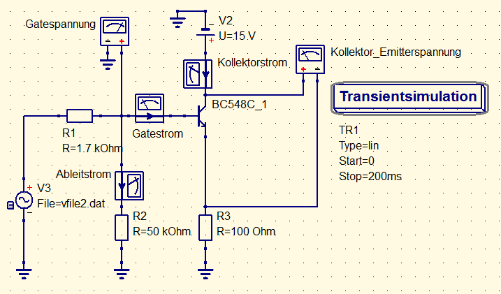

Hallo Zusammen,
ich habe mir mal Qucs geladen und bin grade dabei ein bisschen zu
experimentieren. Als ein erstes, einfaches Projekt habe ich eine
Treiberschaltung mit npn Transistor aufgebaut. Die Schaltung und die
gemessenen Ergebnisse habe ich angefügt.
Als Spannungsquelle für die Basis habe ich eine dateigesteuerte
Spannungsquelle genommen, die mit 0 V beginnt, dann auf 5 V ansteigt und
schließlich wieder auf 0 V absinkt.

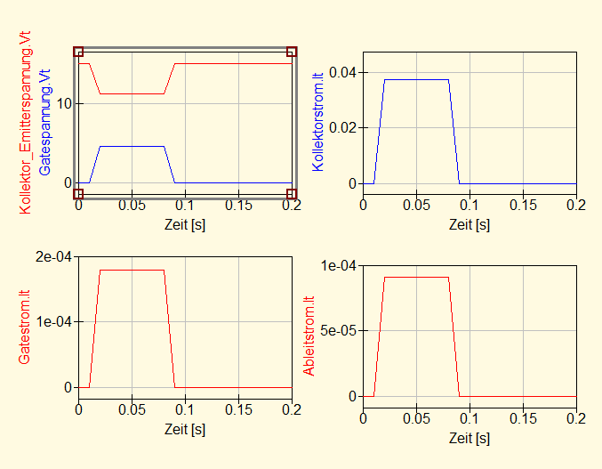

Ich hatte mir eigentlich vorgestellt, dass der Transistor bei anstieg
auf 5 V Basisspannung zuschaltet und dann rund 0,15 A über den
Transistor (Kollektor-Emitter) fließen. Leider sieht das Ergebniss etwas
anders aus, obwohl der Stromfluß über den Transitor möglich ist, scheint
der Transistor nicht komplett durchzuschalten. Das zeigt sich zum einen
im Kollektor-Emitter Strom von nur 0,037 A sowie über der Spannung, die
auch bei anliegender Basisspannung noch über den Transistor abfällt
(11,2 V bei zugeschalteter Basisspannung).
Das lässt mich vermuten, dass der Gatestrom zu niedrig ist. Kann mir
hier jemand weiterhelfen? Eine Ähnliche Spannung habe ich in der
Realität aufgebaut. Mit einem BC548 habe ich mit so einer Schaltung ein
Relais angesteuert. Auch wenn ich jetzt nicht alle Spannungen an meiner
realen Schaltung nachgemessen habe, so funktioniert sie aber dennoch
einwandfrei. Welchen Wert muss ich ändern, um das passende Ergebnis
heraus zu bekommen? Den Basiswiederstand? Pulldown-Widerstand? Oder etas
am Transistor selbst?
Danke und viele Grüße
Hilby
Gast #3479505
Das "Gate" bei einem Bipolartransistor heißt "Basis" ;-)
Schau dir mal den Emitterwiderstand R3 an. Wenn wirklich ein Strom von
0,15A durch den Transistor fließen würde, dann müsste an R3 eine
Spannung von 15V abfallen.
V3 liefert aber nur maximal 5V und die Basis-Emitterspannung muss beim
leitenden Transistor ca. 0,7V betragen. Deshalb können an R3 nicht mehr
als 4,3V abfallen und der Strom kann nicht über 43mA steigen.

OP #3479525
Hallo Achim!
Danke zunächst für deine Antwort. Natürlich ist es die Basis, hab mich
nur verschrieben ;-)
Nun zu den 0,15 A. Die 5 V von V3 sind doch nur gedacht zum "zünden" des
Transistors, also um den Transistor leitfähig zu machen. Die Treibende
Spannung sollte dann V2 sein mit 15 V, oder sehe ich da was falsch?
LG
Hilby
#3479637
Ja, völlig. Ein Transistor "zündet" nicht. Er verstärkt nur den
Basisstrom und ermöglicht damit den Kollektorstrom (Ic = Ib *
Stromverstärkung).
V2 "treibt" da gar nichts. Der Strom, der aus V2 herausfließt, wird
quasi durch den Basisstrom "getrieben".
In der Schaltung wird das Spiel allerdings durch R3 begrenzt: Wenn am
Emitter die Spannung von ca. 4,3V erreicht wird (wie Achim S. schon
schrieb), kann der Basisstrom nicht weiter ansteigen (die 0,7V ist die
Spannung der Basis-Emitterdiode).
Gruß Dietrich
OP #3479711
Hallo Dietrich!
Hmm, ja danke. Hab mir das jetzt mal angeguckt und irgendwie scheint ihr
recht zu haben, auch wenn ich es noch nicht ganz nachvollziehen kann.
Ich habe zum testen den Vorwiderstand R1 auf 0,1 Ohm verringert und den
Pulldown Widerstand auf 5000 kOhm erhöht. Somit erreiche ich einen
Stromfluß von 42 mA, genau wie Achim schrieb.
Ich hab das irgendwie anders in meinem Kopf und versteh das jetzt nicht
so richtig. Der BC548 hat eine recht hohe Stromverstärkung, so dass ich
dachte, dass ich auch unabhängig von der Basisspannung meinen Strom
einstellen können müsste. Genauer gesagt: die Varianz des Vorwiderstands
führt doch schon zu einer Änderung meines Basisstroms?
Gruß Dominik

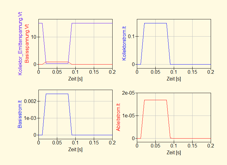

Edit:
Ich hab den Fehler in der Schaltung gefunden. Ich hatte ja den
Lastwiderstand an den Emitter angeschlossen, das ist natürlich dämlich.
Der gehört an den Kollektor, da sonst der Basisstrom ja auch noch über
den Lastwiderstand fließen muss. Im Anhang die korrigierten Pläne, so
sieht das schon besser aus, und dann kann auch der Laststrom deutlich
über 43 mA ansteigen.
