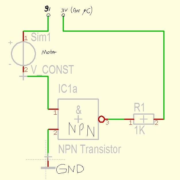

So, ich habe mal gezeichnet, was ich bisher geschaltet habe
(ich will noch keine H-Brücke, sondern nur eine Ansteuerung in eine
Richtung, das reicht mir bisher)
Sry für die schlechte Qualität des Schaltplans, aber ich habe momentan
kein Ordentliches Programm.
Das seltsame ist:
Wenn ich 3V an den Transistor anlege, dann kann ich eine Spannung (die
gewünschten 9V) an den Anschlüssen messen, die an den Motor angelegt
werden sollte.
Das Problem: Wenn ich den Motor anschließe, dann dreht er sich nicht,
wenn ich eine normale LED an diese 9V anschließe, dann brennt die nicht
durch, sondern ganz normal.
Irgendwie scheint es eine Art Strombremse zu geben. Nicht vergessen: GND
und VCC stammen von einem Netzteil, die 3V von einer Batterie, und die
GND der Batterie ist mit der GND von dem Netzteil verbunden.
Ich bin noch ein ziemlicher Elektronikanfänger, und wollte mich
erkundigen, woran denn dies liegt.
Nur zur Erinnerung, der Motor ist vom Typ Igarashi 2025-02,
der Transistor vom Typ BC5468.
Gast #3608386
K. R. schrieb:
> Ziel ist es : Motor mit 9 bis 12 V anzusteuern (an und aus),
Wahrscheinlich vor- und rückwärts.
Du bist sicher der allererste, der so etwas mit einem starken Motor
machen will, also musst du alles neu erfinden. Oder köönnte es sein, daß
du es bloss so machen musst, wie Millionen anderer Leute vor dir ?
Dann gibt es nur einen wichtigen Wert: Die Stromaufnahme des Motor, und
zwar den Blockierstrom = Anlaufstrom = Betriebsspannung/Innenwiderstand,
denn dieser Strom fliesst durch die Elektronik, wenn man den Motor
einschaltet, und hält die Elektronik den nicht aus, geht sie
unverzüglich kaputt.
Seilwinde, da rate ich mal 50A. Miss es aber besser aus. Nein, ein BC547
hält keine 50A aus.
Da du nicht die Geschwindigkeit regeln willst, schlage ich 2 Relais vor,
ein für die Richtung und eines zum Einschalten, aus dem
Automobilbereich.
http://www.ebay.de/itm/Kfz-Relais-Arbeitsstrom-Relais-Wechsler-Hochstrom-12V-50A-Set-2-mit-5-Steckern-/121310664697?pt=DE_Autoteile&hash=item1c3eadd7f9
Die kannst du dann mit einem BC547 oder besser BC338 ansteuern wie hier
gezeigt
http://www.mikrocontroller.net/articles/Relais_mit_Logik_ansteuern

#3608405
K. R. schrieb:
> Der Transistor BC5468 (ja der heißt wirklich so)
> wird auf folgender Seite beschrieben:
> http://www.digchip.com/datasheets/parts/datasheet/176/BC5468-pdf.php
Dann schau mal in dsas von dir verlinkte Datenblatt rein.
Einen BC5468 gibt es nicht. Es gibt BC546, BC547, BC548. Also eine
'Familie' von Transistoren. Darum steht am Datenblatt auch die
Überschrift "BC546 thru BC548"
> Der Transistor kann schon den Strom aushalten
Nö. 100mA, dann ist Schluss. Und mit 100mA ist der schon am Limit.
Kurzzeitig darf man bis 200mA hoch gehen. Aber auf kurzzeitig würde ich
bei Motoren nicht setzen.

#3608439
K. R. schrieb:
> Wenn ich nun einen NPN Transistor kaufen würde,
> der 300 mA aushält, würde er bei meiner Anwendung
> keine Probleme verursachen, wenn ich diesen so verschalte
> wie im Schaltbild angegeben?
Vorausgesetzt du verschaltest ihn richtig (Emitter an GND, Collector zum
Motor). Mit deinem Pseudoschaltbild kann man das ja nicht beurteilen.
200mA, 300mA, was soll diese Feilscherei.
Mit 2 Sorten Bipolar Transistoren kommt man als Hobbybastler über die
Runden.
BC546, für kleine Ströme
BC337, wenns etwas mehr sein soll
Dazu noch jeweils die komplementären PNP Typen BC556 bzw. BC327 und
damit ist man für eine Menge Standardaufgaben gerüstet.
Alle Transistoren kosten Pfennigbeträge, so dass es nicht lohnt, die
einzeln zu bestellen. Da kostet das Porto mehr als die Ware.
Für größere Ströme dann noch ein paar FET oder MOSFET und so schnell
passiert einem dann nichts mehr.
Oder, wie MaWin so schön angemerkt hat: einfach eine fertige H-Brücke
wie die klassische L293D
