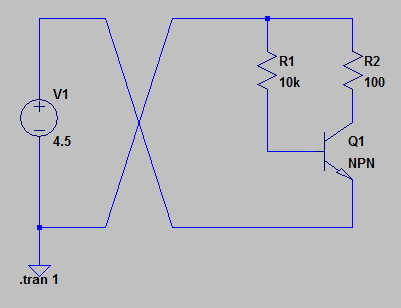

Hallo!
In verschiedenen Datenblättern zu BC548-Transistoren findet sich die
umgekehrte Durchbruchspannung immer nur für die Emitter-Basis-Strecke.
Die liegt hier meist bei 5V.
Wie sieht es aber mit der Emitter-Kollektor-Strecke aus? Wie hoch ist
die Durchbruchspannung hier?
Konkret geht es mir um die Verträglichkeit einer Verpolung einer
einfachen Emitterschaltung.
Danke und Gruss

Du meinst den Fall, daß bei einem npn-Transistor der Kollektor negativer
als der Emitter wird?
Das ist doch dann genau der gleiche Fall. Die Kollektor-Basis-Diode ist
dann in Durchlaßrichtung geschaltet und die Spannung fällt am Ende auch
wieder über der Basis-Emitter-Strecke in Sperrichtung ab.
Der einzige Unterschied in der realen Schaltung vs. der Meßschaltung
ist, daß du meist noch etwas an der Basis angeschlossen hast. Bspw.
könntest du eine Diode zwischen Basis und Emitter schalten, die die
Basis bei Verpolung schützt.
Ja, und die Basis auch. Also der Fall wie im Anhang.
Beträgt die verpolte Betriebsspannung nur 4.5V dürfte der BE-Strecke ja
nichts passieren, wenn diese erst bei 5V durchbricht.
Mir ging es aber eher um die CE-Strecke. Wo liegt hier die
Durchbruchspannung (im verpolten Fall)?
<seufz>
So lange du die Basis-Ansteuerung nicht betrachtest, kannst du das
Transistor-Ersatzschaltbild mit 2 Dioden verwenden:
https://de.wikipedia.org/wiki/Bipolartransistor#Typen_und_Schaltzeichen
Die Kollektor-Basis Diode ist dabei die hochsperrende. Die Basis-Emitter
Diode bricht bei ca. 7V durch.
