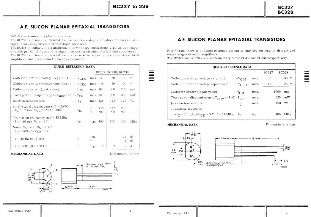

ich möchte eine Schaltung nachbauen, zu welcher zwei BC 237 Transistoren
benötigt werden, leider sind diese bei DigiKey als Obsolet gemeldet.
Könnt Ihr mir eine möglichst passende Alternative nennen, welche man in
eine Schaltung einbauen kann, ohne diese gross zu verändern zu müssen?
Bestenfalls gleich eine SMD Variante (SOT-23 oder so)

Im Prinzip richtig. Aber der BC237 ist ein Allerweltstransistor, der
typische TUN. Offizieller Nachfolger ist der BC547, der in SMD-Bauform
dann BC847 heißt. Praktisch wird es jeder npn aus dem Bodensatz der
Bastelkiste tun. Ein TUN eben (Transistor Universal NPN).

Für schaltende Anwendungen verwende ich heute den BC327-40, früher war
es der BC237C oder BC238C.
Aber wenn bestimmte Eigenschaften des Transistors (z.B.
Verstärkungsfaktor oder Kapazität) für die Schaltung eine Rolle spielt,
kann man da been nicht jeden beliebigen Universaltransistor verwenden.
Gerade in den Franzis Produkten sind oft Schaltungen, bei denen es auf
solche Feinheiten ankommt.

Naja die haben wenig gemein schon damit angefangen das erster PNP u. die
anderen NPN sind, dann muss das noch in den 60ern gewesen sein die
327/337 gibts spätestens seit 1971... und die gehören nicht zur Familia
108
Ansonsten stimmt die Aussage wer Erbsensuppe mag nimmt am besten Erbsen

Table of BC107 to BC860 variants schrieb im Beitrag #6351006:
> anderen NPN sind
Sorry, ich wollte den BC337-40 nennen.
Ich falle immer wieder darauf herein, wegen der blöden Nummern.
BC547 wurde schon genannt. Gibt natürlich noch viel mehr was passen
wird, z.B. BC546 (hält mehr Spannung aus) u.s.w.
Aber: Ich habe den Eindruck daß die Stromverstärkung in den Jahrzehnten
allgemein gestiegen ist, ganz einfach weil auch bei so Primitivbauteilen
modernere Herstellungsverfahren verwendet werden; ich möchte fast sagen
der BC547 aus 2020er Produktion ist nicht mehr unbedingt 100% identisch
mit z.B. 1980er Produktion.
Wenn man also uralte Schaltungsentwürfe nachbaut ist man gut beraten die
Arbeitspunkte genau im Blick zu haben und ggf. anzupassen. Oder auch
bewußt Transstoren mit niedriger A Stromverstärkung wählen.
