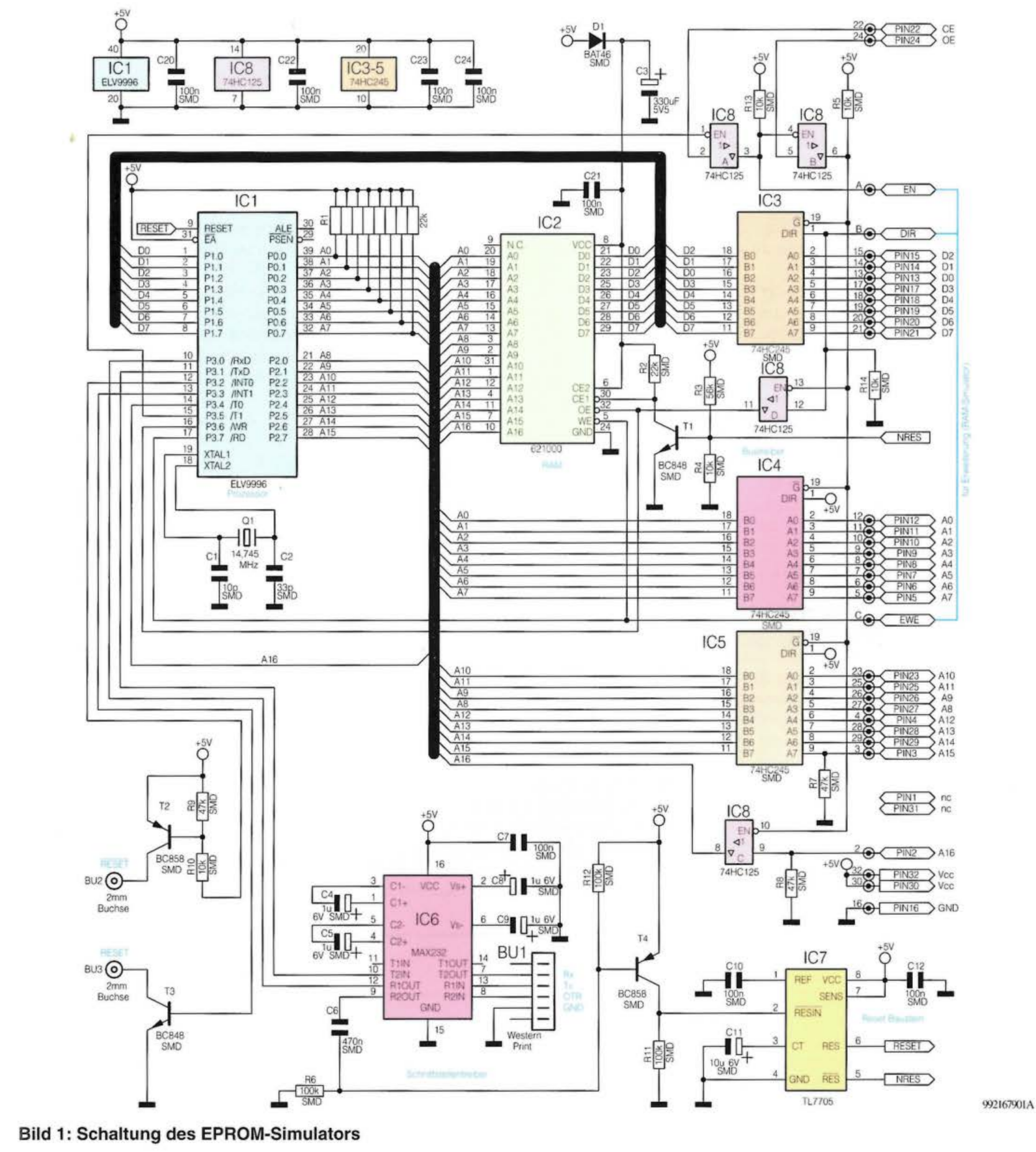

Suche Schaltplan ELV Eprom Emulator EPS1.
OP (Firma: myself) #6720215
hat noch jemand eine Idee wo ich einen Schaltplan eines alten
ELV EProm Emulators EPS1 bekommen kann.

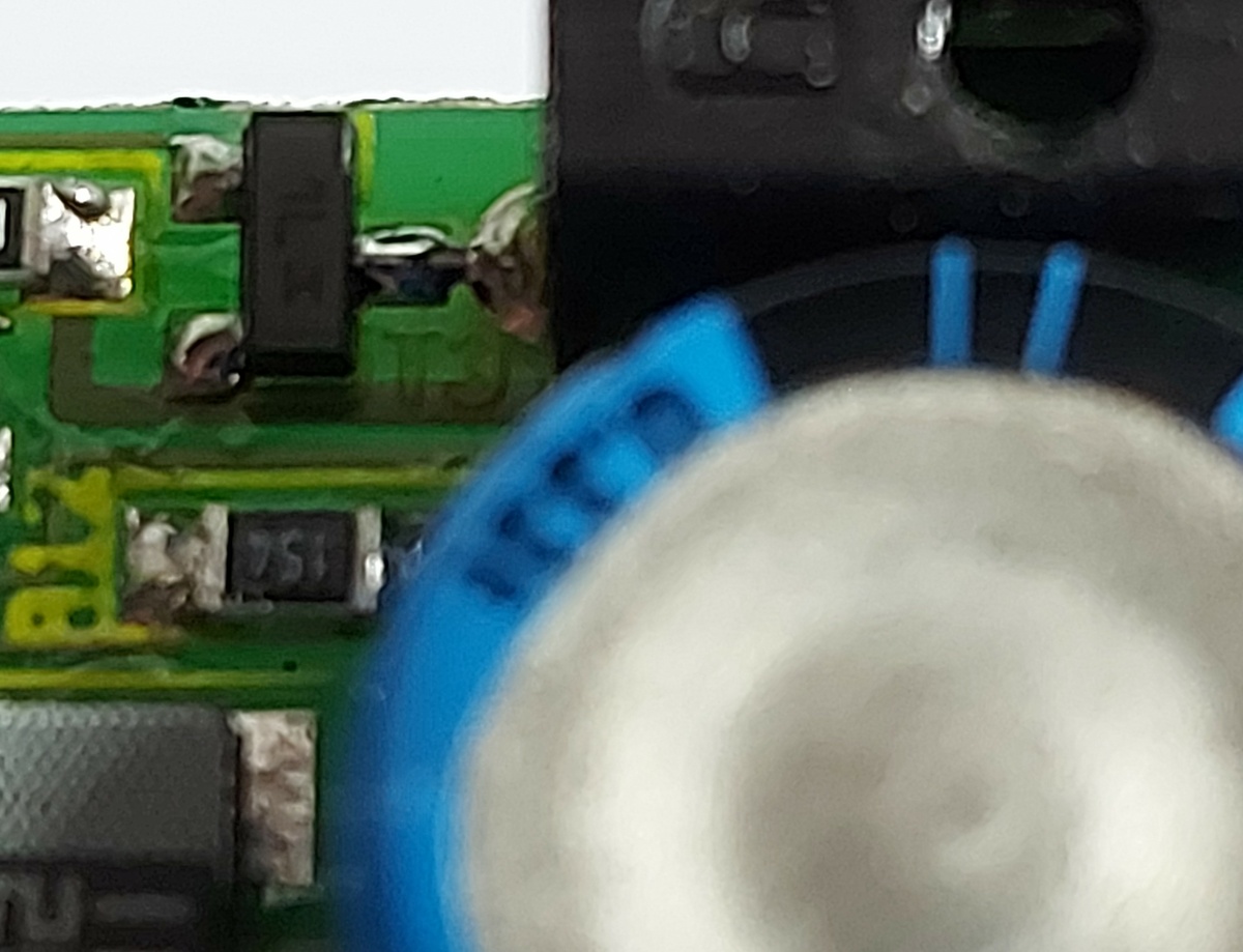

Habe einen defekt am Reset-Ausgang des Emus.
Oder ein Schaltplanschnipsel....?
Habe ein Foto des invertierten Ausganges /RESET angehängt.Da ist ein
Schaltransistor mit dem Code " IL x"  oder "1L x"
Was ist das für ein Type?
