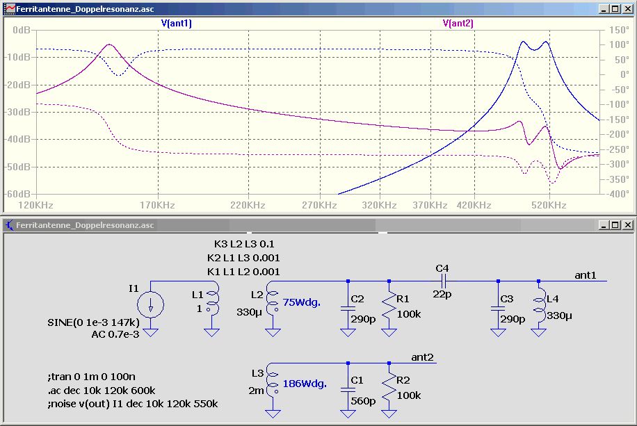

mein aktuelles Projekt ist der Bau eines Navtex-Empfängers (Datenfunk
auf 518 sowie 490 kHz, also zwischen Mittel- & Langwelle) wie an anderer
Stelle hier im Forum beschrieben.
Nun braucht ein Empfänger natürlich auch eine gute Antenne, und genau
dazu  habe ich als Radiolötneuling einige Fragen. Grundsätzlich soll die
Antenne "kompakt" aber trotzdem empfindlich sein. Ich dachte an eine
selbstgewickelte Ferritantenne, bin aber für andere Vorschläge offen.
1.) Kann die Richtwirkung einer Ferritantenne durch zwei gekreuzt
(x-förmig) angeordnete Antennen aufgehoben werden?
2.) Anleitungen zum Spulenwickeln für Mittelwelle gibt es genügend, doch
bei keiner habe ich bisher eine Erklärung dafür gefunden, warum diese
Kombi von Induktivität und Kapazität und nicht eine andere. Liegt das an
der Verfügbarkeit von manchen Kondensatoren oder kann damit die Güte des
Schwingkreises / Bandbreite beeinflusst werden?
3.) Wenn ich zwei Empfänger (einen pro Frequenz) betreiben möchte, kann
ich die einfach parallel an die Antenne (bzw. an Vorverstärker) hängen
oder  muss man dann Bauteile anpassen?
4.) Wenn ich später mit dem gleichen Ferritstab auch auf 147 kHz also
untere Langwelle empfangen möchte, sollte ich dann besser eine
"Breitbandwicklung" anfertigen oder zwei separate Wicklungen auf dem
Ferritstab?
Ich danke schon im Vorraus für alle Hinweise und Kommentare.
Viele Grüße,
Daniel

#3047836
> @Robert
> zu 1., den gekreuzten Ferritantennen: Was meinst du mit "etwas mehr
> Aufwand"? Ich gehe primär nicht von Störsignalen aus, sondern von
> unterschiedlicher Ausrichtung des Bootes = Antenne.
Ein System gekreuzter Empfangsantennen betrachtet man als zwei einzelne
Systeme, deren Wirkung sich überlageern. Aus den zwei Spannungen muss
eine Elektronik ein Signal auswählen. Dieses Signal wird dann der
Eingangsstufe zugeführt.
> @all
> Ich gehe davon aus, dass früher oder später die Antenne zum
> gleichzeitigen Empfang auf verschiedenen Frequenzen (147; 490 & 518
> kHz) verwendet wird. Geht dies mit einer Wicklung, oder eine Wicklung
> mit verschiedenen Anzapfungen oder doch besser separate Wicklungen für
> die (stark) unterschiedlichen Frequenzen?
Für die 147 brauchst du eine eigene Spule, die beiden anderen Frequenzen
lassen sich mit einer Spule empfangen, wenn du den Kondensator
umschaltest.
Gruss
Robert
Gast #3047854
Die beiden MW Frequenzen sollten sich sogar noch mit einer Einstellung
der Kapazität empfangen lassen, wenn man bei der Antenne keine extra
hohe Güte hat. Ein gleichzeitiges Empfangen der 147 kHz und 500 kHz wird
aber schwer, weil auch mehrere Spulen auf dem Stab immer gekoppelt
sind.Im Prinzip wäre es wohl möglich auch eine Schwingkreiskombination
mit 2 Resonanzen zu nutzen. Der Abgleich wird aber eher schwierig.
Mit 2 gekreuzten Antennen wird man die Richtwirkung nicht los, aber man
kann durch zusammenschalten die Richtwirkung umschalten, z.B. in 45 Grad
Schritten.

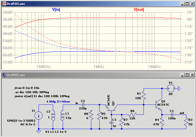

Allerdings scheint es auch breitbandig zu gehen:
http://www.elexs.de/drm15.htm
Dann würde ich mir nochmal Gedanken um den Verstärker machen. Der muss
die Wicklung relativ stark belasten, damit er die Eigenresonanz
wegdämpft und die Antenne wirklich breitbandig wird. Und er muss sehr
rauscharm sein, da das Signal mindestens 20dB nidriger ist, als bei
Resonanz. Normalerweise werden Ferritantennen nur bis 3-4 MHz verwendet,
darüber sind die Eisenverluste zu groß.
Ab einem D >= 30 cm ist eine Loopantenne schon mindestens ebenbürtig.
Ein weiterer Vorteil: Der Frequenzbereich geht dann bis 30 MHz.

Hallo Kurt
Schau doch mal beim BC547 bzw. BC549 ins Datenblatt bezüglich Rauschen.
Die Verstärkung beträgt hier 23 dB und bezogen auf den Eingang beträgt
die Rauschspannung bei 147 kHz und 3kHz Bandbreite < 20nV. Mit R5=1k
wird es sogar noch ein wenig besser. Der Eingangswiderstand beträgt dann
ca. 6,5 Ohm. Am meisten Rauschen verursachen R1 und Q2. Wird R1 auf 220
Ohm erhöht, steigt zwar die Verstärkung, aber der Rauschabstand bleibt.
> wie wärs wenn das Signal am Emitter eingespeist würde?
Ja, da rennst Du offene Türen ein!

Dann werde ich auf den Ferrit eine Spule wickeln und daran den oben
angesprochenen Breitbandverstärker bauen.
Die Schaltung würde ich durchsimulieren und Bauteilwerte (C, L) auf den
Empfang von 147 & 500 kHz optimieren (Oder ist das ein zu breites
Frequenzintervall?). An den Ausgang kommt dann erst mal nur ein
Navtexempfänger (Vorverstärker / Filter optimiert für 518 kHz), später
irgendwann die Elektronik zum Wetterempfang auf 147 kHz.
Alternativ die Frage: Macht ein Breitbandverstärker mit schaltbaren
Spulen / Kondensatoren Sinn, um zwischen verschiedenen Empfangsbereichen
zu wechseln? Oder beeinflussen die Schalter durch erhöhtes Rauschen den
Empfang negativ im Vergleich zu guten Lötstellen?
Viele Grüße,
Daniel

Hallo Daniel
> den Empfang negativ
Da es sich fast um NF handelt, stört ein Umschalter nicht.
Vermutlich wird es mangels genauer Parameter der Antenne schwierig, die
genauen Wickeldaten per Simulation zu ermitteln.
Eher macht es Sinn, 100 Windungen draufzuwickeln und alle 10 Wdg. eine
Anzapfung vorzusehen. Dann entweder ausprobieren, an welcher Anzapfung
das S-Meter am weitesten ausschlägt oder die Spannung auf die Hälfte
absinkt (Leistungsanpassung). Bei der Leistungsanpassung ist das
Rauschoptimum bestimmt auch nicht weit.
Später nur eine Wicklung mit einer Anzapfung vorsehen und dazwischen
umschalten. Der Umschalter kann gegen GND schalten und das heisse Ende
wird direkt zum Verstärker geführt.
OP #3054936
Ich habe über die Arbeitsstelle Zugriff auf ein LCR-Meter. Damit könnte
ich doch gezielt auf den simulierten Parameter die Ferritantenne passend
wickeln.

#3054960
> Damit könnte ich doch gezielt auf den simulierten Parameter
> die Ferritantenne passend wickeln.
Probiers aus!
> Verstehe ich gerade nicht. Was passiert durch das Erden der
> Mittenanzapfung?
Jeweils zwei Anschlüsse der Schalter-Verdrahtung führen kein Signal, da
auf GND.
> Warum dann überhaupt eine Mittenanzapfung?
Die optimale Windungszahl ist sicher frequenzabhängig.
OP #3055422
Du willst also mal ein Signal über Spulenende 1 und Mitte (bei Ende 2 =
GND) bzw. umgeschaltet ein Signal zwischen Mittenanzapfung und
Spulenende 2 (bei Ende 1 = GND) abgreifen, außerdem müssten dann jeweils
Kondensatoren zwischen Ende1 & Mitte bzw. Mitte und Ende2 geschaltet
werden.
War das die Anordnung, die du meintest?

#3055643

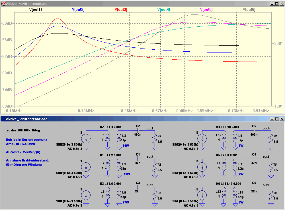

Hallo Kurt
Ja, es gibt zwei Möglichkeiten. Entweder die Resonanz zwischen 500 und
147 kHz umzuschalten oder das Ganze breitbandig auszulegen. Für den
breitbandigen Betrieb sollte der Koppelkondensator >= 470nF betragen.
@Daniel
Im Resonanzbetrieb wird deutlich mehr Eingangsspannung erreicht. Durch
die niedrige Eingangsimpedanz bietet sich eher die Serienresonanz an.
Dabei schneidet die Version mit der höheren Induktivität besser ab. Als
Vorteil empfinde ich, dass die Resonanz bei 500 kHz breiter ausfällt.
Bezüglich der Umschaltung hätte die obere Spule z.B. 8 und die untere 19
Windungen haben. Dabei kann ein Kondensator für beide Bereich verwendet
werden.
Für den Betrieb in Parallelresonanz könnte ich mir noch einen
JFet-Verstärker mit dem Gate direkt am Schwingkreis vorstellen. Es wäre
interessant, das Rauschverhalten zwischen den beiden Versionen zu
vergleichen. Ein JFet rauscht stärker, bekäme dafür aber schon mehr
Signal aus dem Schwingkreis.

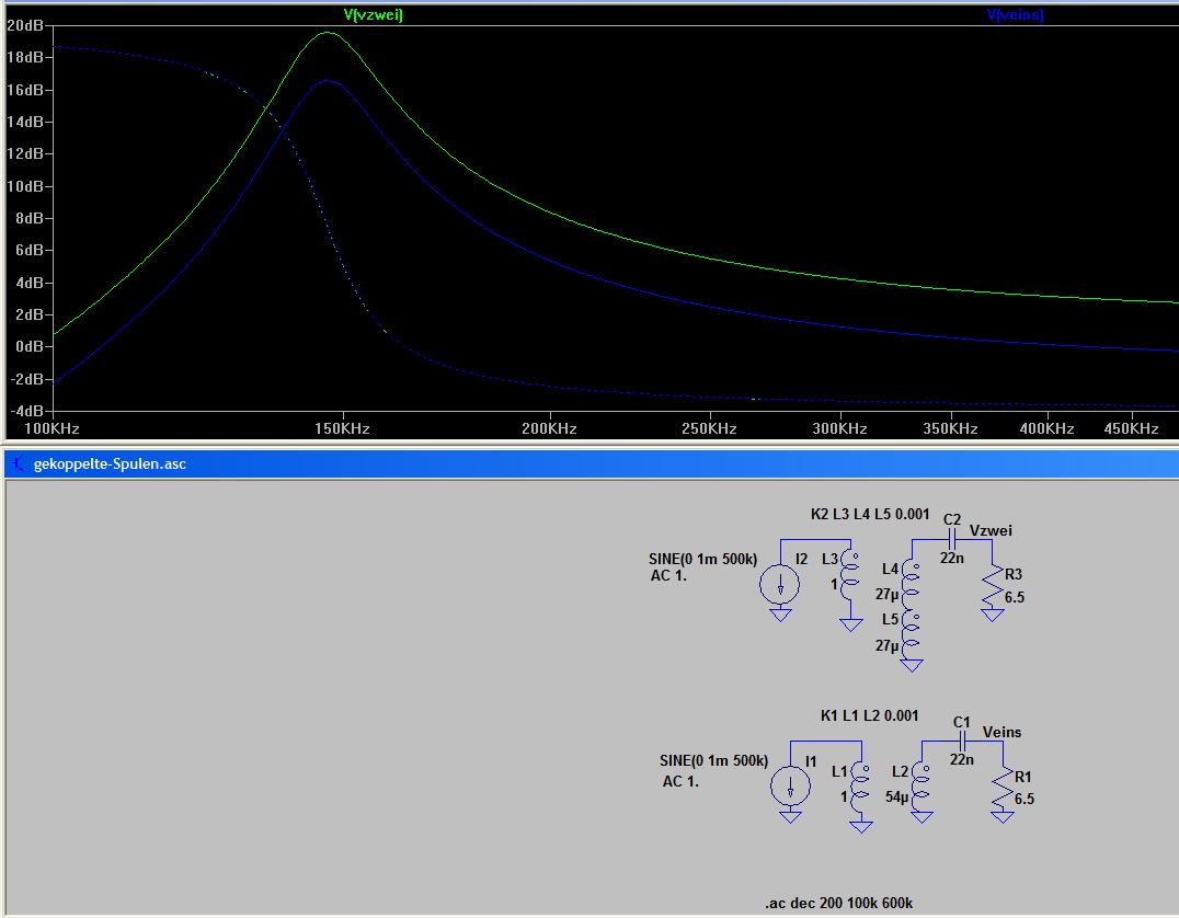

Gast #3056364
Ich war gerade dabei, den Mittenabgriff einer Ferritantenne zu
simulieren.
Dabei fiel mir auf, dass ich bei zwei Spulen in Serie ein stärkeres
Signal bekomme als bei einer einzelnen der gleichen Größe. Der
Unterschied beträgt 3 dB.
Woran liegt das? Stimmt etwas an der Simulation nicht?
VG,
Daniel
#3056495
Hallo Daniel
Bei zwei gleichen Induktivitäten in Reihenschaltung addieren sich die
Induktivitäten, es verdoppelt sich der Wert. Sobald sich die Wicklungen
auf einem Kern befinden, geht das im Quadrat. D.h. 27µH + 27µH -> 108µH.
Natürlich bringt die doppelte Windungszahl erstmal unbelastet die
doppelte Spannung. Unter zu starker Belastung (6.5 Ohm) kann es aber
passieren, das das Signal mit der höheren Windungszahl kleiner wird
(Stromanpassung).

#3056539
> Ohne resonanzbestimmende Bauteile (L + C) ist es meiner Meinung
> nach eher Zufall welche Mittenfrequenz sich einstellt.
Es ist eher so, dass die Schaltung breitbandig wird. Es gibt zwar ein
Maximum, das ist aber nicht stark ausgeprägt. Die Verstärkung kann sich
von 100 kHz bis 100 MHz unter Umständen nur wenige dB unterscheiden.
> Der Transistor wirkt dann als Belastungswiderstand (ohmisch) der
> die Güte zusammendrückt und die Bandbreite vergrössert.
Um die Resonanz nciht vollständig wegzudämpfen, sollte der Ri des
Serienresonanz-Verstärkers < 50 Ohm betragen und der des
Parallelresonanz-Verstärkers im kOhm-Bereich.
> Ich denke mir dass es mehr bringt umzuschalten
Umschalten bringt eindeutig das größere und bessere Signal. Jedoch
sollte das Rauschen nicht vergessen werden. Momentan sieht es bei mir so
aus, dass der Serienresonanz-Verstärker mit 3nV/sqr(Hz) rauscht und der
Parallel-Verstärker mit 6nV/sqr(Hz) bei identischer Signal-Amplitude.
Falls jedoch das Rauschen bei der Breitband-Lösung unter dem
man-made-noise liegen würde, käme diese Version trotzdem ohne Nachteile
auch in Betracht.
> Jedoch ist der Scheinwiderstand (Xc) des Koppelkondensators vom
> Tisch, er bringt also keinen Signalverlust aus Sicht des Verstärkers.
Der Xc bringt keine Verluste. Selbst im Reihenschwingkreis bringt der
Kondensator gegenüber der Spule alleine 30dB Resonanzüberhöhung.

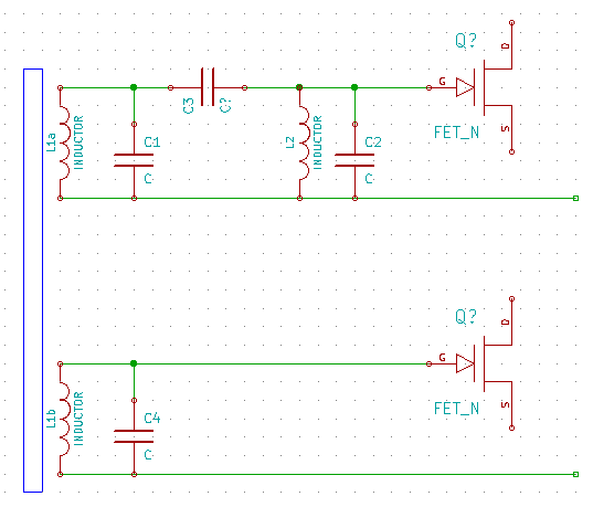

Mein Konzeptvorschlag sieht so aus:
Grenzwellenspule L1a ca. 600µH auf dem Ferritstab und mit C1 ca. 200pF
auf ungefähr 500kHz abstimmen. Dann einen zweiten Schwingkreis mit
abgeschirmter Spule L2 und C2 mit den gleichen Werten bauen und über C3
mit einigen 10pF stark an den ersten Schwingkreis ankoppeln. Das ganze
ergibt ein überkritisch gekoppeltes Bandfilter das zwei Resonanzspitzen
hat, eine wird auf 490kHz geschoben und die andere auf 518kHz.
Die Langwellenspule L1b bekommt ca. 6mH und C4 ebenfalls ca. 200pF.
Zum Abstimmen verschiebst du mit L2 und/oder C2 beide Resonanzen
gemeinsam, mit C3 stellst du den Abstand zwischen beiden ein und mit C1
daß beide so hoch wie möglich sind. C4 stimmt die 147kHz auf Resonanz
ab. Alles mehrfach wiederholen da sich alle gegenseitig ein wenig
beeinflussen.
Über den Rauschfaktor der Transistoren brauchst du dir keine Sorgen zu
machen. Dieser wird völlig vom externen Rauschen übertönt.
Mit freundlichen Grüßen vom A-Freak

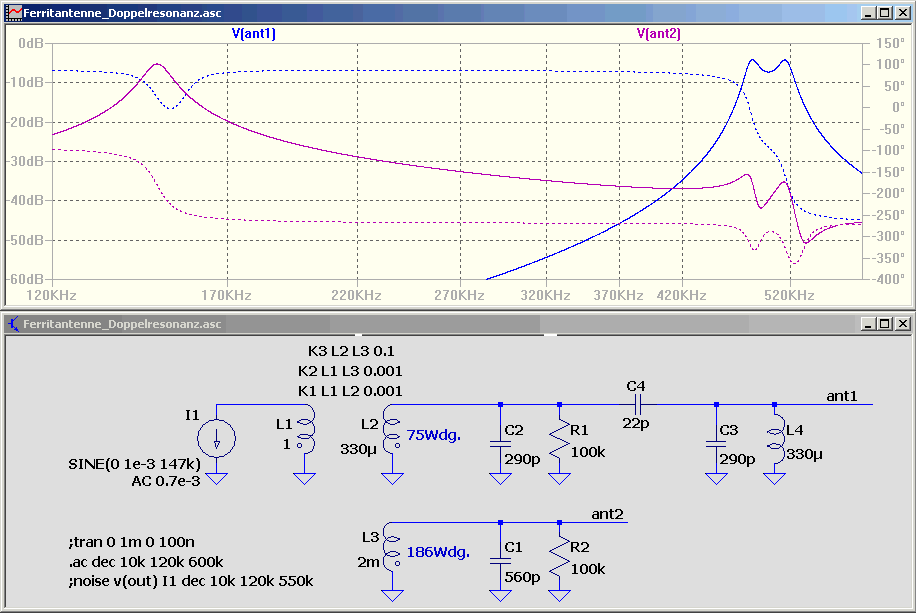

> Das ganze ergibt ein überkritisch gekoppeltes Bandfilter das zwei
> Resonanzspitzen hat, eine wird auf 490kHz geschoben und die
> andere auf 518kHz.
Das könnte so funktionieren. Beide Schwingkreise auf dem Ferritstab
dürfen allerdings nicht gleichzeitig aktiv sein. Ein
Parallelschwingkreis wird außerhalb seiner Resonanz niederohmig und
bedämpft das Signal auf der anderen Frequenz.

> Beide Schwingkreise auf dem Ferritstab dürfen allerdings nicht
> gleichzeitig aktiv sein. Ein Parallelschwingkreis wird außerhalb
> seiner Resonanz niederohmig und bedämpft das Signal
Zwei Schwingkreise auf einem Ferritstab könnten mit kleinen Einbussen
bei der Amplitude doch funtionieren. Aber wenn der dritte Schwingkreis
für das überkritische Bandfilter dazu kommt, wirds verrückt.

Ich habe jetzt einmal die Schaltung provisorisch aufgebaut, mit dem
Funktionsgenerator über eine Drahtwindung lose eingekoppelt und die
Resonanzen gemessen.
Der Ferritstab war aus dem Schrott, 120mm lang und 9mmø , Material
unbekannt.
Meine Langwellenspule hat 3,3mH und ist 3cm vom Ende des Stabes
entfernt. Ich habe auf 137kHz abgestimmt, die Bandbreite (-3dB) war von
134 bis 140kHz. Eigentlich wollte ich auf 147kHz abstimmen, hatte aber
die Zahl gerade falsch im Kopf gehabt. Danach den Schwingkreis vorläufig
wieder geöffnet.
Meine Grenzwellenspule hat 500µH und ist 3cm vom anderen Stabende
entfernt. Als Koppelkondensator zum zweiten Schwingkreis waren 12pF gut
passend. Zweiter Schwingkreis mit ebenfalls 500µH (OW-Brückenspule aus
TV-Gerät). Beide Kreise einzeln vorläufig auf 504kHz abgeglichen.
Die Resonanzen vom kompletten Bandfilter waren bei 488 und 515kHz, -3dB
bei ca. 482 und 523.
Wenn ich den Langwellenschwingkreis wieder geschlossen habe haben sich
die Resonanzen vom Bandfilter auf 493 und 522kHz verschoben. Das
Streufeld zwischen beiden Spulen ist groß genug daß sich diese nur wenig
beeinflussen.
Mit dem ersten Drehkondensator nachgedreht bin ich auf 490 und 517kHz
gekommen, -3dB waren jetzt bei ca. 482 und 524. Die Amplitude war nicht
merklich geringer.
Für einen bequemeren Abgleich wäre ein Wobbelmeßplatz hilfreich gewesen.
Kurz gesagt: Die Schaltung funktioniert.

Ich hab mal den Koppelfaktor zweier Spulen auf der Ferritantenne
ermittelt.
Der Ferritstab, misst D=10mm, L=140mm. Beide Spulen haben ca. 70 Wdg.
und sind auf 3cm Breite gewickelt. Die Primärspule hatte einen parallel
geschalteten Kondensator mit 2.2 nF. Damit ergibt sich eine Resonanz bei
200 kHz, die Induktivität beträgt also 288µH.
Eingespeist wurde mit einem Funktionsgenerator über einen 470k
Widerstand. Das Signal wurde mit dem Oszi primär auf 1Vss eingestellt,
dann sekundär gemessen, dabei nochmals auf Maximum korrigiert.
Fall 1, Spulen zusammengeschoben, Abstand <5mm:
Primär 1Vss, sekundär 440mVss -> Koppelfaktor 0,44
Fall 2, beide Spulen am gegenüberliegenden Ende:
Primär 1Vss, sekundär 80mVss -> Koppelfaktor 0,08
Für mich war der letzte Wert mit 0,08 unerwartet niedrig. Die bisherigen
Simulationen hatte ich mit 0,7 durchgeführt. Damit beeinflussen sich
zwei Schwingkreise auf einer Antenne nur minimal.
