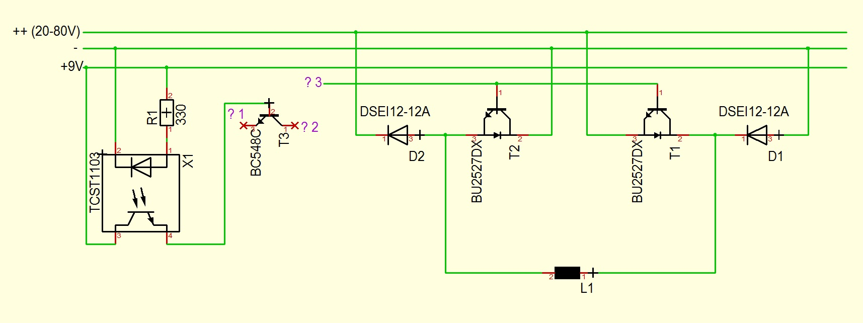

verschwendet werden. Ich habe dazu eine Schaltung mit 2 Transistoren und
2 Dioden gefunden, wo je ein Anschluss der Spule zwischen einem
Transistor und einer Diode hängt. Diese soll ein erheblich besseres
Abklingverhalten der Selbstinduktion ermöglichen.

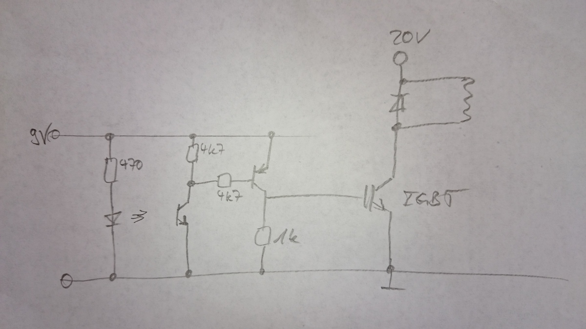

Die von mir angeschaffte Lichtschranke Omron EE-SX1041 schafft es aber
nicht, den BU2527DX direkt durchzusteuern, es liegen bei 20 Volt
Hauptspannung nur noch 5 Volt am Verbraucher an, zum testen erst einmal
nur eine LED Lampe. Im Betrieb mit einer kleineren Testspule sind es
noch 0,4Volt. Ich nehme also einmal an, die Stromstärke wird bei Last
absolut einbrechen.
Ich Schlussfolgere nun, dass ich den Strom für den BU2527DX in einer
Darlingtonstufe erst ausreichend verstärken muss. Hierzu hatte ich
zuerst einen Transistor BC548C verwenden wollen, wegen der kleinen
Leistungsaufnahme, doch der war in meiner Schaltung sofort tot.
Bei Verwendung des IRG4BG30F Transistors an dessen Stelle stirbt dieser
zwar nicht, doch die beiden Transistoren BU2527DX werden auch nicht
aureichend geschalten.
Bei der Vorschaltung des BC548C oder an dessen Stelle IRG4BG30F, komme
ich zu dem Problem, dass ich nicht weiß, wo dessen Plus-Anschluss ran
soll, denn der sollte ja noch auf konstant 9 Volt laufen. Auch anders
als bei der klassischen Darlingtonstufe habe ich durch die Verwendung
der Rückeinspeiseschaltung kein Plus, was ich direkt auf den BU2527DX
und das Plus am Verbraucher klemmen kann.
Meine Frage nun an die Begabten hier aus dem Forum ist, wie genau muss
die Schaltung denn nun aussehen, damit die Schaltung korrekt arbeitet?

Moderator (Firma: Titel) Persönliche Seite #4616668
Gustav M. schrieb:
> Ich habe dazu eine Schaltung mit 2 Transistoren und 2 Dioden gefunden,
> wo je ein Anschluss der Spule zwischen einem Transistor und einer Diode
> hängt.
Welche Schaltung hast du da wo gefunden?
> Diese soll ein erheblich besseres Abklingverhalten der
Hmmmm... Was ist "beser"?
Und warum reicht eine einfache Freilaufdiode nicht aus? Immerhin ist die
Energie im Freilauf ja nicht "verloren", sondern bewirkt lediglich, dass
das Magentfeld ein paar ms länger aktiv ist. Kommt es dir auf diese paar
ms an? Musst du unbedingt das Magnetfeld in kürzestmöglicher Zeit
abbauen?
Eine simple Gabellichtschranke...
> schafft es aber
Mit welcher Schaltung?
> in meiner Schaltung
In welcher Schltung?
Elektroniker unterhalten sich mit Schaltplänen. Da sieht man auf Anhieb,
ob eine Schaltung funktionieren kann...
1. Ich habe diese Schaltung aus einem Fachbuch für elektrische
Maschinen, einen Auszug davon habe ich hier im Anhang gleich mit dabei.

>> in meiner Schaltung
4. Ich kann ein Foto vom Steckerboard machen, aber ich glaub nicht, dass
man da schnell durchsehen kann. Ein gescheites Programm solche
Zeichnungen technisch hochwertig anzulegen besitze ich leider nicht.
Gestern habe ich mir das Target 3001 runtergeladen, da muss ich mich
aber erst rein "fitzen". Was kannst Du als besonders einfach empfehlen?
CPU-Chip Konstruktionen brauche ich ja (zum Glück noch ;O) ) nicht.

Naja, 10 Bauteile kann man mit einem Bleistift auf ein Blatt Papier
malen und verbinden...
Das ist eine kleine Funktionsskizze. Da fehlen noch mindestens 20
Bauteile.
Aber richtig: diese Schaltung wird funktionieren.

Hast du Fremdlicht? Wenn ja, dann musst du die Lichtschranke modulieren.
Wenn nein, dann probiers als Denkansatz einfach mal so:
 +20V ------------------------------------------o--------------o--
  +9V ------o---------------.                   V              V
            V    ->       |/                    |     Spule    |
            -    ->       |                     o------mmm-----o
            |               '---100R---o--------+-------.      |
           4k7                         |        |       |    |/
            |                         4k7       V       '----|
  GND ------o--------------------------o--------o--------------o--
Ich würde übrigens statt der Transistoren mit ihrer Sättigungsspannung
Ucesat bis zu 5V eher N-Kanal-Mosfets nehmen...
Gustav M. schrieb:
> 1. Das Lichtschrankensystem, bestehend aus Vorwiderstand und Infrarot
> Emitter-LED auf der Primärseite und Photowiderstand auf der
> Sekundärseite
Wie "Photowiderstand"? Ich dachte, du hast die Omron EE-SX1041?
Nochmal: eine Freilaufdiode "vernichtet" nur das bisschen Energie, was
während des Freilaufs an Strom durch sie fließt. Mehr Aufwand als eine
Freilaufdiode treibt man in der Praxis nur, wenn man unbedingt schnellst
möglich abschalten muss.
Wie "schnell" muss denn das Abschalten sein?
Oder andersrum: kannst du nicht einfach ein wenig früher abschalten?
Oder noch eins: auch mit dieser "Energierückgewinnung" wird das
Magnetfeld nicht arg viel schneller abgebaut sein. Am schnellsten
könntest du das Magnetfeld abbauen, wenn du einen "Gegenstrom" in den
Magenten treibst, wenn du also die Spule (kurz) umpolst...
Ich würde es so probieren:
  +9V ------o---------------.                   -            Spule
            V    ->       |/                    |              |
            -    ->       |                     '--------------o
            |               '---100R---o----------------.      |
           4k7                         |                |    |/
            |                         4k7               '----|
  GND ------o--------------------------o-----------------------o--

Und weil Du vorhin so drum gefleht hast, hab ich mir extra die Mühe
gemacht, und ein bißchen Target 3001 gelernt und ein Bildchen meiner
jetzigen Schaltung "gemalt". An die Kontakte, wo ich nicht weiß wo Sie
ran kommen, habe ich in Lila ? 1-3 ran gezeichnet. Geht das mit der Form
der Schaltung überhaupt oder ist es in dieser Form kompletter Unsinn?
Genau meine Gabellichtschranke EE-SX1041 gab es nicht, ich hab' einfach
eine genommen, die das selbe Schaltbild hat.

Die "4k7", sind das 47k Widerstände mit nur einem Tippfehler, oder muss
ich da noch was anderes kaufen? Der 100R sind doch 100Ohm, nicht wahr?
Was mich noch wurmt: Hast Du mal in das Datenblatt vom BU2527DX
reingeschaut? link hier:
http://www.produktinfo.conrad.com/datenblaetter/150000-174999/154679-da-01-en-TRANSISTOR_BU_2527_DX.pdf
Ich habe den auch in anderen Schaltung nicht ohne Vorschalttransistor
zum Laufen gebracht.
Meinst Du, der NXP IRG4BC30F kann das Gleiche auch? Der Schaltet nämlich
schon bei geringerer Gatespannung voll durch, braucht aber im
Grenzbereich gleich mal selbst 100Watt mehr...
Wie wäre die Typenbezeichnung von dem von Dir empfohlenen N-Kanal-Mosfet
Transistor?

So wie ich Deinen Schaltbildern entnehme, operierst Du die ganze Sache
komplett ohne die Darlingtonstufe. Meinst Du, damit geht der starke
BU2527DX "schon los"? Bist Du der Überzeugung, dass die Dioden
DSEI12-10A schon ausreichen? Ich habe irgendwie wieder die Angst, dass
im Testlauf mit der kleinen Spule alles gut geht, und wenn ich dann die
große mit den 1.650 Windungen und 7 Ohm ran gebe, gibts nur einen Klick,
und der Elektromagnet, was die Spule mit dem Eisenkern ja ist, zieht
entweder genau einmal kurz und dann gar nicht wieder mit dem Transistor
und der Diode, oder er läßt gar nicht wieder los. Beides hat das selbe
Ergebnis - Transistor und Diode sind dann Schrott... :O(
Ich will ja mit meinen Post's hier die "Schrottausstoßquote" endlich mal
vermindern :O)
Vielen Dank nochmal und schonmal und viele Grüße - Gustav
Moderator (Firma: Titel) Persönliche Seite #4617365
4k7 = 4,7 k
Das ist mehr eine grobe Skizze. Ich würde da sowieso den IGBT als
Endstufe nehmen, dann ist die nötige Ansteuerleistung nicht so groß.
Man könnte da durchaus noch gewinnbringend den BC557 ins Spiel
bringen...
OP #4617691
Hallo Lothar!
4k7 = 4,7 k, das dachte ich mir dann auch, als ich es geschrieben und
vom Pc weg war. Entschuldige der Frage.
Zu Deiner/Deinen Schaltung(en):
1. Bei der letzten Schaltung (Post vom 17.06.2016 16:29)Was das über dem
1k Widerstand für ein Transistor? Der BC557?
2. Welchen Vorschlag machst Du zu dem IGBT?
3. Post vom 17.06.2016 13:33, welchen MOSFET kannst Du dafür als
geeignet empfehlen?
mfg - Gustav
OP #4617929
Hallo Lothar!
1. Danke!
2. Danke :O)
3. Ich finde da immer nichts Richtiges, und bin auch noch von den
Angaben verwirrt. Schaue ich mir den IRFP460 , link zum Datenblatt
http://www.produktinfo.conrad.com/datenblaetter/150000-174999/162659-da-01-en-IRFP_460.pdf
einmal an, habe ich da oben einmal Vgs=+-20V, weiter unten dann habe ich
auf Seite 2 Vgs (threshold) = max. 4,0Volt mit dem Kommentar Vds=Vgs
Das der voll durchsteuert, brauche ich da nun 4Volt oder 20Volt?
Beim IRFB18N50K das gleiche Verwirrspiel. Link:
http://www.produktinfo.conrad.com/datenblaetter/150000-174999/162555-da-01-en-IRFB18N50KPBF__HEXFET_TO_220__VIS.pdf
Oben einmal Vgs=10V, weiter unten auf Seite 2 dann Vgs=5V. Welcher Wert
ist denn nun von Interesse?
Was hat es mit dem Wert "Power Dissipation", frei übersetzt
Energieverschwendung bzw. Energieverbrauch auf sich? Heißt das, der
IRFP460 hat einen Eigenverbrauch von 280Watt? Der wird also im Betrieb
bis zu 280Watt Wärmeleistung heiß?
mfg Gustav
