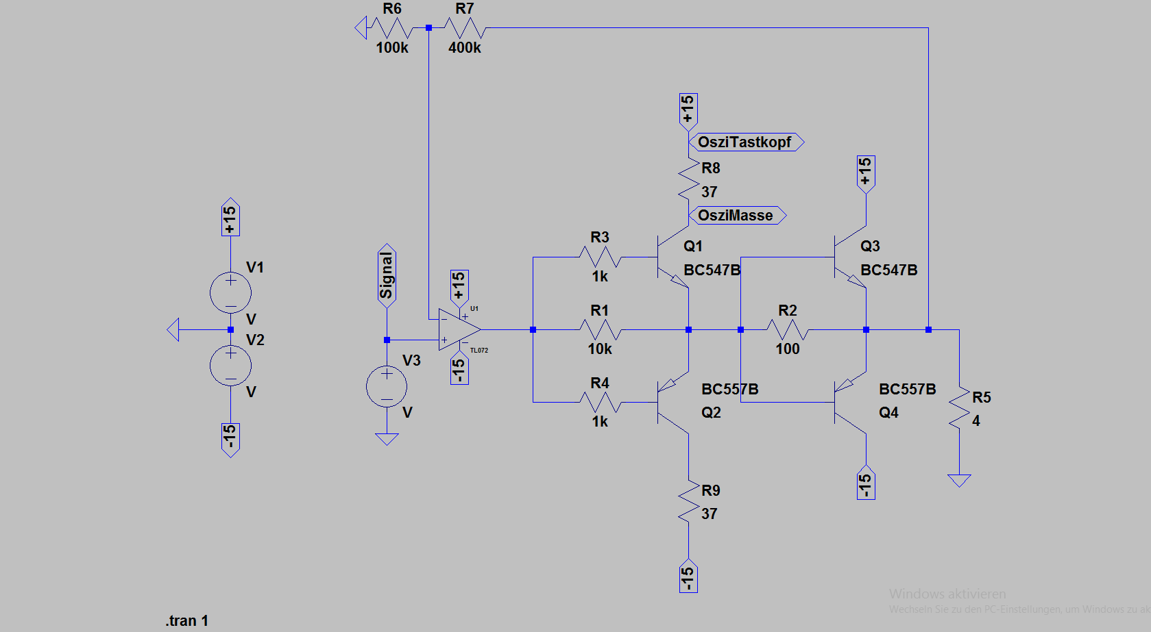

MoinMoin, ich hab nen Verstärker gebastelt. Nun wollte ich den Strom durch einen Widerstand oszilographieren. Tastkopf vor den Widerstand geklemmt, Masseklemme hinter den Widerstand klemmen wollen. Jedoch gab es nen Kurzschluß und mein Labornetzgerät (QJE QJ3005E III) ging in die Strombegrenzung. Nach etwas Recherche hab ich rausgefunden, dass die Masseklemme intern im Oszi mit PE verbunden ist. Meine Spannungsquelle sollte aber eigentlich keine Verbindung zur Erde haben, bzw es hat eine, aber ich benutze sie nicht. Die Ausgangsbuchsen sind folgendermaßen angeordnet: - PE +, - PE + (es ist ein 2Kanäler). - vom ersten Kanal geht an die negative Versorgungsspannugn von meinem Verstärker, +kanal1 zusammen mit -Kanal2 auf Gnd vom Verstärker, +Kanal2 auf positive Versorgungsspannung. Die PE-Klemme benutze ich überhaupt nicht. Und früher war es nie ein Problem, die Masseklemme auf anderes Potential zu klemmen, schon immer mit dem genannten Netzteil und dem Oszi (Ein DS1054Z). Für hilfreiche Hinweise wäre ich äusserst dankbar.

Was ist mit deiner Signalquelle? Wo kommt das Signal her?
Oli schrieb: > Was ist mit deiner Signalquelle? Wo kommt das Signal her? Aus der Kopfhörerbuchse vom Laptop. Da aber die Verbindung (Masseklemme vom Oszi direkt an die Strombegrenzte + oder - Buchse) auch auftritt, wenn die Schaltung gar nicht mehr angeklemmt ist, können wir die Schaltung wohl ausschliessen. Wobei ich hab noch nicht probiert, ob der Fehler auch auftritt, wenn die Verbindung zwischen Kanal1 und 2 vom Netzteil nicht da ist. Bzw meine Widerstandsmessungen hab ich mit nicht verbundenem Kanal1 und 2 gemacht.

Jens M. schrieb: > Messgerät in die PE und +/- des Netzteils zu halten war nicht möglich? P.S. Mir fällt noch ein: Nein das war nicht möglich, dass Messgerät passt nicht rein in die Buchsen :D SCNR Edit: Zurück zum ernsthafteren, mir hat sich ein kleiner Fehler im Schaltplan eingeschlichen. Q3 und Q4 sind keine BC547/557, sondern irgendwelche ominösen und vermutlich uralten B727 und C3427. Die wurden nach RBA (random bastelkisten access) rausgesucht ;D
