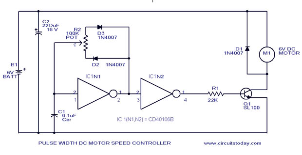

Hallo Liebe Leute,
Ich habe mal ne frage zu der Schaltung hier im Anhang.
 Und zwar kann man bei der Schaltung ein Tastverhältnis einstellen??
Ich würde das gern den einfachen Oszillator für nen Step Up verwenden..

also mir geht es erst mal darum ein einfachen Step Up zu bauen, ohne IC
natürlich oder anders ausgedrückt mit kaum Ic´s aufbauen (außer evtl.
mit Schmitt Trigger oder Mosfet Treiber) um die blutigen Anfänger in
Elektronik zu erklären wie ein Schaltregler funktioniert ;).
> (Und welchen Leistungsschalter gedenkst Du zu verwenden?
> Eventuell ergibt sich auch dadurch noch interessantes,
> ihnmit diesem Signal überhaupt (sauber) anzusteuern)
Ich hatte Überlegungen gehabt und zwar folgende:
Kippstufe (Ausgang), auf Eingang Schmitt Trigger, Ausgang Schmitt
Trigger auf Gegentaktstufe mit BD139/140, Mosfet
Punkto Leistung max. 10W am Ausgang (12V 10W Led)

Max G. schrieb:
> Kippstufe (Ausgang)
Für Deinen Zweck zw. R4 und (T)02, an dessen Kollektor also.
Somit dient R4 auch als Pullup, denn active high geht nicht.
Die Gegentakt Stufe (zum Umladen von kleiner Mosfet Gate
Kapazität reicht hier bestimmt auch BC327/337 oder 547/557)
hat selbst eine Umschaltschwelle, so daß man auch auf einen
"extra" Schmitt Trigger verzichten kann.
Ist der Eingang (welche Spannung) geregelt/stabilisiert?
Kommt noch eine lineare Transistor-Stromquelle vor d. LED?
Gast #5958855
Da der Multivibrator schon zwei um 180° versetzte Rechtecke ausgibt,
eignet sich dieser für eine direkte Ansteuerung von zwei MOSFET's
(Gegentaktwandler).
Mit dem 5k-Trimmer sollte man aber schon in etwa eine Pulsweite von 50%
einstellen, weil sonst die Stromaufnahme stark ansteigt (auch im
Leerlauf)!

aah alles klar ;), wie weit kann man die Pulsweite ändern? ü. 80%?
Gast #5958870
Nur um ca. 20%. Der 5k-Trimmer dient auch nur für die Einstellung der
erforderlichen Symmetrie!
Grundsätzlich kann man bei Verwendung eines 22k-Trimmers die Pulsweite
zwischen 25% und 75% ändern, ohne dass sich die Frequenz groß ändert.
Diese Fähigkeit nützt aber bei dieser Schaltung nix. Sie verschlechtert
nur den Wirkungsgrad!
Gast #5958882
Hier hat das mal einer mit einem CD4060 gemacht. Durch das
Frequenzteilen entsteht dabei automatisch eine symmetrische Pulsweite
von 50%, ohne Abgleich. Die Spannungsregelung am Ausgang (LT1085CT) kann
in deinem Fall entfallen, weil du nur die Konstantstromquelle (BD650)
für deine 10 Watt LED benötigst.
Beitrag "Re: Wie störarm kann man einen Schaltregler designen?"
