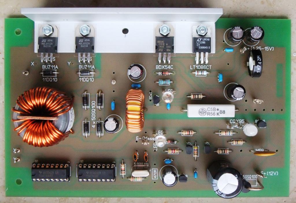

Kann man auch kaufen
http://www.funk-tonstudiotechnik.de/SMPS-24T-Info-2-spaltig-neu.pdf

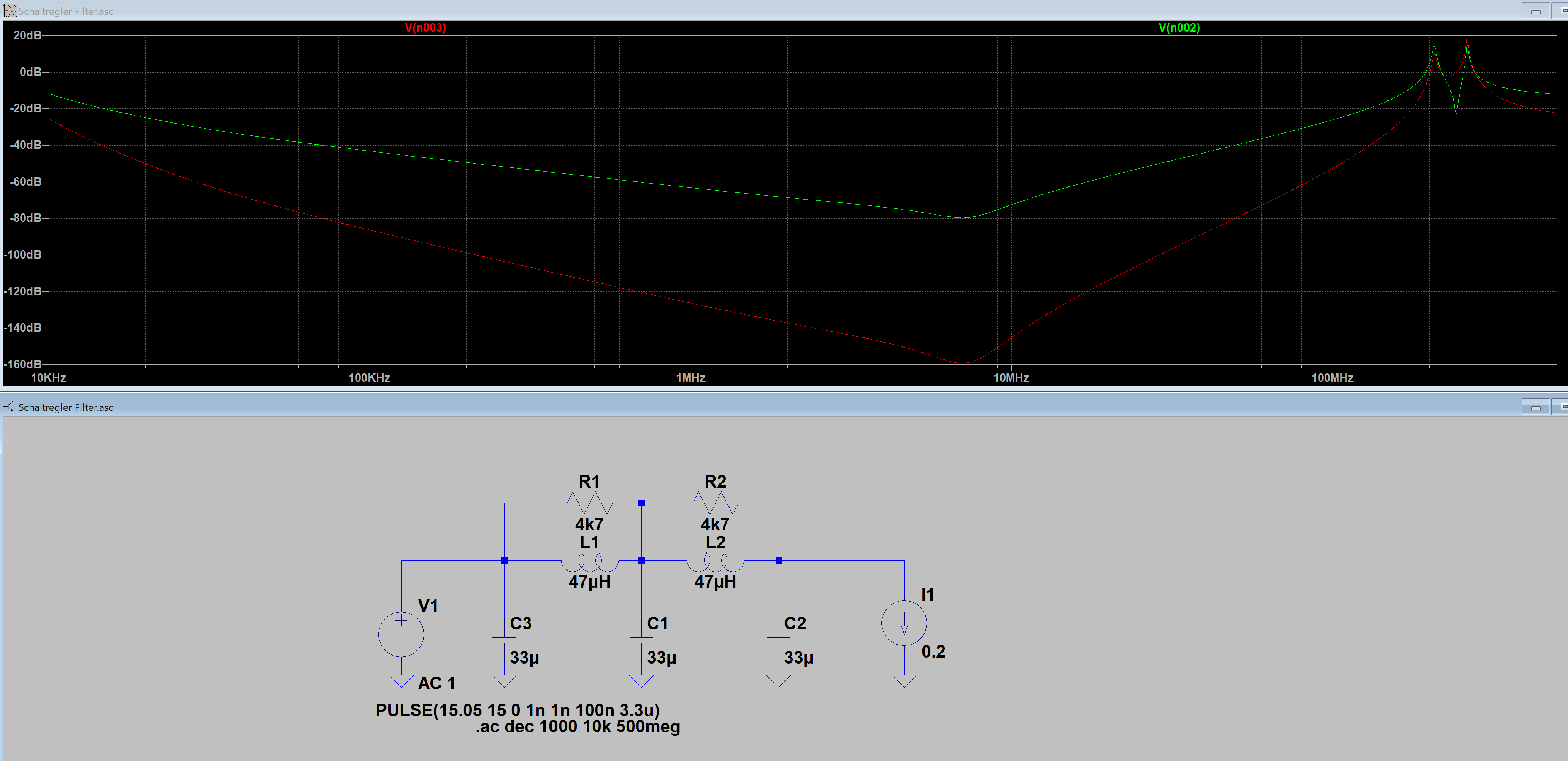

Ich habe mal angehängt was ich mir vorstelle als Filter nach dem
Schaltregler, Grün hinter L1 Rot hinter L2. Die Bauteile stimmen
einigermaßen mit echten Bauteilen überein, die Cs sind (ganz normale)
ELkos mit 200mOhm ESR, Induktivitäten haben einen DC Widerstand von
200mOhm + 10pF Parallelkapazität. Die Widerstände "killen" die Güte vom
Schwingkreis, entschärfen die Resonanzstellen. Ob das in der Praxis auch
so gut funktioniert hängt bestimmt vom Aufbau ab.

Ich vermute so wird das von Dir verlinkte Netzteil auch arbeiten, man
sieht ja die (Pi) Filter und rechts die Transistoren vom Längsregler.
(SOT223) Aber schwer beidruckend, Respekt vor dem Entwickler!

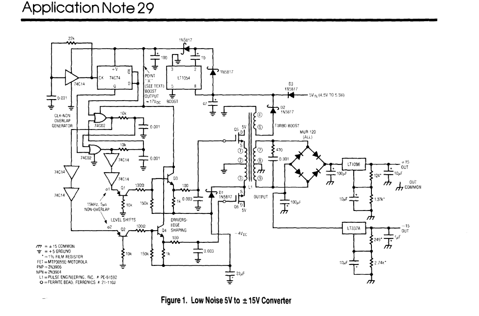

von Andrew T. (marsufant)
Evtl. kann der TE hier noch ein paar gute Hinweise entnehmen:
http://www.analog.com/media/en/technical-documentation/application-notes/an101f.pdf
und die AN70 des gleichen Authors.

sichere 12-15V DC rauskommen. Durch die zusätzliche galvanische Trennung
ist man damit vielseitiger in der Anwendung (z.B. Dual-Supply).
Die Bestellnummern auf dem Schaltplan stammen von Conrad.
Mit diesem Wandler habe ich eine 3 Watt UKW-Endstufe störungsfrei in
Antennennähe betrieben (weder Störungen im Wandler noch beim Empfänger).
Sehr schöne Schaltung :)
Bitte noch eine 1N4148 in Reihe mit der grünen LED spendieren, damit
diese bei Sicherugnsausfall nicht mit zu hoher Sperrspannung gequält
wird (= beschädigt).
von Äxl (geloescht) (Gast)
kann mir mal wer den 4049 umzeichnen? haha - sieht ja keiner durch (wird
wohl n FlipFlop sein...)
von Ralf L. (ladesystemtech)
> wird
Ja stimmt, gute Idee, ist zumindest besser als nichts.
Das soll eine Treiberstufe für die BUZE sein. Ein Gatter wird als
Inverter für die Phasendrehung benötigt und je zwei Gatter sind parallel
geschaltet und sollen die beiden MOSFET's einigermaßen niederohmig
ansteuern. Ein Gatter bleibt frei.
Die Verbindung zw. pin 3 und pin7 ist nicht ganz so gut, denn da sieht
der Ausgang des 4060 die Gate-Kapazität des einen FET.
Ein bisserl kann man an EMV noch verbessernd schrauben, wenn man
Gate-Widerstände spendiert.
Das ggfs. im Umschaltmoment beide FET gleichzeitg leiten, ist bei dir
nie störend aufgefallen?
Dann werde ich am Ausgang vom 4060 noch einen 1k Widerstand einsetzen.
Andrew T. schrieb:
> wenn man
Stimmt, ist besser (100R)
Nein. Das liegt vielleicht auch daran, dass diese MOSFET's erst bei 5
Volt voll durchschalten und die Flanke sowieso nur bis 6 Volt geht. Das
ist zwar ein bisschen knapp, aber dafür gibt es keine Überschneidungen,
die für Minikurzschlüsse sorgen könnten. Leerlaufstromaufnahme = 60mA.
Bitte nicht dort, da wäre es kontraproduktiv.
Es genügt die Verbindung im Schaltbild 3 und 7 am 4049 zu trennen.
Ja, könnte stimmen. BUZ11 sidn ja keien logic-level Typen. Daher mit
der 6 Volt Versorgung: Getreu dem Motto: it's not a bug, it's a feature
von Sherlock (Gast)
>> wenn man
Die sind im 4049 bereits eingebaut.
= the next feature
Die PMOS im 4049 haben höheren Ron als die NMOS.
=> die BUZe werden schneller abgeschaltet als eingeschaltet.
= another feature

Ich habe schon etwas ähnliches simuliert, statt dem speziellen LDO der
solche Störungen dämpfen kann sollte auch sowas gehen.
http://www.epanorama.net/documents/telecom/gyrator.html
Sieht in Spice auch nicht schlecht aus, hat aber andere Nachteile.
(Spannungsabfall, Innenwiderstand wird höher)

der AN29 von Jim Williams.
Das ist im Prinzip die Schaltung für den UKW Verstärker weiter oben.
Der wichtigste Trick liegt darin, dass die Transistoren eher langsam
schalten (in dem Fall sogar noch BJT).
Dann entstehen keine zu hochfrequenten Störungen, die man nicht
mehr rausfiltern kann.
Der Wirkungsgrad ist damit leider nicht sehr gut.
In der AN29 und AN118 gibt es eine ganze Reihe von weiteren
Schaltungen.
Irgendwo gibt es auch noch eine App Note für Resonanzwandler,
die lassen sich aber nicht so einfach regeln.
Die Schaltimpulse kann man mit niederfrequenten PI Filtern und
Linearen Reglern nicht wesentlich filtern,
da die HF durch die parasitären Kapazitäten
einfach durchmarschiert, und die Störungen of Gleichtakt sind.
Zum Glück ist es für Audio und NF gar nicht notwendig zu filtern,
da die Schaltfrequenzen nicht hörbar sind.
So ein 200 kHz Schaltnetzteil hat auch keinen 100 Hz Brumm,
und ist oft besser geeignet als ein Trafonetzteil.
