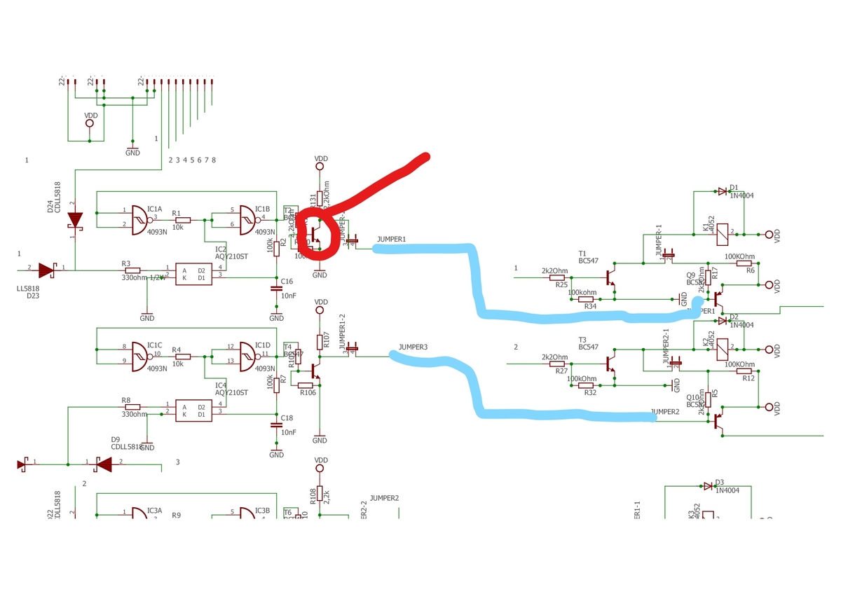

Liebes Forum.
Ich habe für meine Smartsteuerung eine Selbsthaltung mit CMOS 4093
gebaut.
Die Platine habe ich bei PCB Way fertigen lassen. Insgesamt 4 Stück.
Auf der Platine ist die Schaltung 8x gleich aufgebaut.
Verwendet werden BC547C und BC557C als Schalter.
Die Schaltung wird Gesamt mit 12V versorgt.
Mein Problem ist:
Die erste Platine die ich bestückt habe funktioniert einwandfrei.
Die zweite gleich bestückte Platine ist leider nicht i.o.
Da brennt jedes mal  der BC547C an kanal 9 durch. Außerdem geht dieser
Kanal  immer auf Ein wenn die Stromversorgung angeschlosssen wird, aber
nur wenn am 4093 ein Transistor oder ein andere Quelle (led
Vorwiderstand) angeschlossen wird. Bei Open Output funktionert sie dann
normal.
150mA wenn am Transitor über die C-E Strecke ein Verbraucher
angeschlossen wird.
Kann jemand mal kurz über meinen Schaltplan drüberschauen?
Bei den anderen 2 Platinen brennt immer BC547C Kanal 3,4 und bei der
letzten sind es 5,6,7,8 durch.
Wie gesagt die 8x 4093 sind ident beschaltet.
Gast #6585322
Lieber Jakob,
leider kann man dir so nicht helfen.
1. dein Schaltpan ist sehr unübersichtlich (kein Mensch weiß was Kanal 9
ist)
2. deine Beschreibung hilft nicht wo liegen welche Spannungen an.
3. Welcher der Transistoren geht den kapput. Der am relais oder der am
4090

Gast #6585377
Ok und wo sollen dann die 150mA fließen an Q9 ?
Wenn du keine falschen R's bestückt hast sollte der rote Transistor
nicht sterben.
Mach doch mal ein Bild.
Enentuell hast du den Transistor falsch eingebaut.
Gast #6585387
Gibts denn das? schrieb im Beitrag #6585374:
> Strom fließt nun unbegrenzt über die E-B-Strecke des PNP und dann
> über C-E des BC 547
Nö Widerstand 131 mit 2,2kOhm begrenzt den Strom.
Außerdem sollte dann jeder Kanal durchbrennen wenn der BC547C schaltet.

Gast #6585408
@Gibts denn das?
bitte nicht gleich Ausfällig werden ?
Wo ist den R131 ? der Widerstand von Basis an Emitter von Q9 ?
Wenn ja hilft der nicht den Strom zu begrenzen da die BE stecke von Q9
viel mehr durchlässt.
