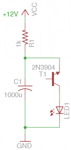

ich wollte eine einfache Blink-Schaltung bauen und habe das hier
gefunden:
https://solderingmind.com/wp-content/uploads/2019/07/Led-flash-for-alerts.jpg
Welche Schaltung ist das denn? Ein astabiler Multivibrator jedenfalls
nicht - wenn ich mich richtig erinnere.
Also, wie heißt diese Schaltung, falls es da einen Namen gibt und wie
funktioniert sie?
Meine Vermutung: Der Kondensator lädt sich auf, bis die
Basis-Emitter-Spannung des PNP-Transistors eine Schwelle übersteigt.
Aber welche Spannung liegt an dessen Basis an? Der andere Transistor
sperrt, die LED ist aus, die Basis hängt in der Luft?
Ich verstehe es einfach nicht...
Ich habe das mit einer roten LED (weiß nicht, ob die Farbe da eine Rolle
spielt) aufgebaut. Wenn ich die Spannung zurück drehe, blinkt die LED
immer schneller, bis sie bei ca. 2,1V Betriebsspannung dauerhaft
leuchtet.
Damt wäre ein Batteriebetrieb möglich.
Vielen Dank für jede Einsicht!
Fred

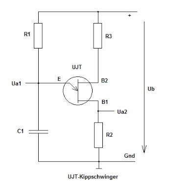

Das ist eine Spielart des Relaxations-Oszillators. Für gewöhnlich baut
man sie aber mit Avalanche-Transistoren auf. Siehe zweites Bild.
> funktioniert sie?
Die beiden Transistoren sind zu einen Thyristor zusammengeschaltet. Wenn
die Spannung über dem Kondensator die Durchbruchspannung erreicht,
zündet der Thyristor und entlädt ihn und das Spiel beginnt von vorne.
Allerdings ist die Schaltung schlecht. Die LED wird ohne Vorwiderstand
direkt an 9V gelegt und die im Kondensator gespeicherte Energie
vernichtet. Viel effizienter ist es, wenn man die Energie aus dem
Kondensator in die LED umleitet.
Allerdings sind Avalanche-Transistoren mittlerweile Exoten. Viele
normale Transistoren zeigen zwar das gewünschte Verhalten, aber es ist
nicht definiert. Und beim Thyristor ist die Überkopf-Zündspannung ebenso
undefiniert (hängt von Leckströmen ab). Mach mal die Transistoren warm
(oder kalt). Dann siehst du den Unterschied.

So ein bisschen habe ich das jetzt verstanden. Unklar ist aber noch,
welche Spannung an der Basis des PNP-Transistors liegt, wenn die LED aus
ist.
Und offenbar ist es auch keine besonders gute Schaltung. Gerade, dass
die Energie aus dem Kondensator ungenutzt verpufft, ist bei
Batteriebetrieb schade.
Wie könnte man die Energie aus dem Kondensator in die LED leiten?
Dieser Blinker ist halt schön einfach, d.h. kommt mit wenigen
Stanard-Bauteilen aus.

Stefan ⛄ F. schrieb:
> Aber da wird die LED ohne Strombegrenzung betrieben, und auch der
> Kondensator wird ohne Strombegrenzung entladen. Das ist doch Murks².
Wenn man sich an die Schaltung hält, geht das schon.
Strombegrenzung erfolgt über den Innenwiderstand der 9V Batterie.
Blitzen tut es vielleicht 1:5 (?).
Da kann man der LED den höheren Strom zumuten.

gestern Abend habe ich noch das Lebenslicht (s.o.) aufgebaut. Die
Blinkfrequenz des Lebenslichts und meiner ersten Blinkschaltung (Alert,
Link und Schaltbild ganz oben) wurden über die Widerstände so
abgeglichen, dass sie eine fast gleiche Blinkfrequenz haben.
Dann wurde ein Kondensator mit 10000 uF aufgeladen und die Blinker
jeweils damit betrieben. Der Alert-Blinker lief damit ca. 20 Sekunden,
das Lebenslicht gut 25 Sekunden. Das wäre bei Batteriebetrieb schon eine
nennenswerte Verbesserung, auch wenn die Zahlen nicht genau stimmen
sollten.
